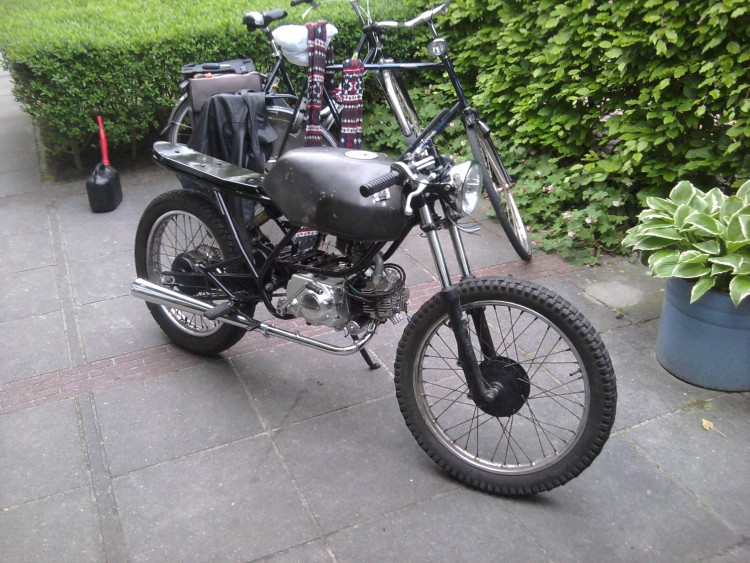

Ik heb op mijn nsr met 18inch achterwiel een vertanding van 16-50, de 16 moet zo blijven omdat het anders wat ongelukkig uitkomt met de achterbrug. Dit zorgt voor een verhouding van 3,25. Wat is gebruikelijk voor 70cc? Ik heb op het forum gekeken maar ik word er niet bijster wijs van. Op het moment trekt het wat langzaam op, er zal dus een groter achtertandwiel moeten komen. Kwestie is dat ik er al stuk of 3 heb en dat ze 20 euro kosten. Graag zou ik nu in 1 keer raak kopen. Alvast bedankt voor jullie reactie. In bijlage betreffende brommer, ik kan mij voorstellen dat jullie wat raar kijken van de nsr, maar het is een viertakt!

wat versta je onder langzaam op trekken komt je wiel niet los? het trekt ook niet zo hard op als een 2takt he.
origineel bij 50cc zit er 12-42 op dat word dan al vaak vervangen voor 14-42 ik zou voor 70cc 15-42 proberen.
misschien wat teflon blokken op de achterbrug monteren om het de slijtage tegen te gaan op de achterbrug.

Nee klopt ik ben mij ervan bewust dat het niet te vergelijken is met een 2 takt machine. Maar het punt is dat hij in de 4 niet echt op toeren komt.
Ah kijk. Een 15-42 zorgt voor een verhouding van 2,8. Met een voortandwiel 16 zou dat op een achtertandwiel van 45 komen. Dat is kleiner als wat ik nu heb. Misschien is er wat anders aan de hand, ik zal de klepspeling eens bekijken en of er misschien een klep lekt. Want ik rij op het moment 65. Volgens mij is er wel meer te halen uit een 70cc cilinder en kop met 22mm met een skyteam blok.

De verhouding die je uitrekent gaat helemaal scheef doordat een SS50 een 17 inch achterwiel heeft en jij een 18 inch.

Skiller schreef:De verhouding die je uitrekent gaat helemaal scheef doordat een SS50 een 17 inch achterwiel heeft en jij een 18 inch.
Goh, goed punt. Ik dacht dat de ss50 ook 18 inch had. Ik zal even aan het rekenen slaan.
Berichten: 19668
Ik denk dat je dan nog eerder een groter achtertandwiel nodig hebt. Heeft je blokje een vervroegende CDI een lange pukkel? Dat zal meer zoden aan de dijk zetten en je kunt je huidige tandwielverhouding behouden.

NIX schreef:Ik denk dat je dan nog eerder een groter achtertandwiel nodig hebt. Heeft je blokje een vervroegende CDI een lange pukkel? Dat zal meer zoden aan de dijk zetten en je kunt je huidige tandwielverhouding behouden.
Ik heb niet naar de het timingsnokje gekeken op het vliegwiel. Zit wel een ''racing''CDI op van nemeco. timing gecontroleerd met stroboscoop. Blijft exact bij het streepje staan. Of is er winst te halen in het aanpassen van dat nokje. Ik vermoed dat er toch een vermogen verschil in zit, ik kom ondanks correctie voor de wielmaat toch kleiner uit achter dan wat het nu is, dat zou juist groter moeten zijn.
