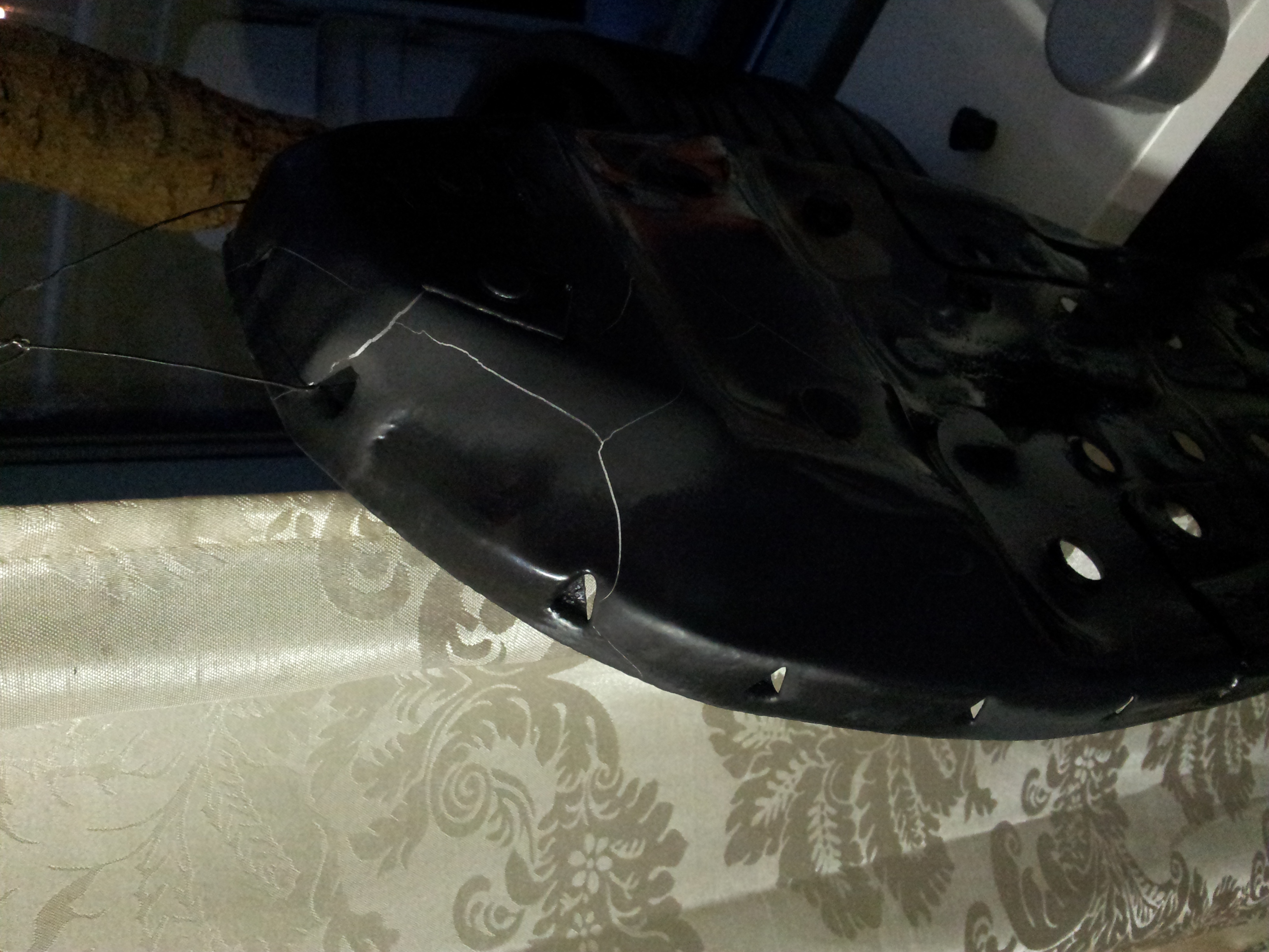

Daarover nu een vraagje.. De zadelplaat.
barsten :(
barsten :(
Iemand een idee waardoor al die barsten in de lak komen? Het enige wat ik kon vinden ging over niet goed ontvetten, maar de laag die eronder zichtbaar is is de grondlaag en niet het staal. En tussentijds heb ik hem niet aangeraakt en zeker niet over de gehele plaat :roll:
Ik dacht zelf misschien dat hij op de tocht heeft gehangen waardoor de plaat koud is geworden en slecht gedroogd?
(@edo: telefoon is a bitch, gelukkig maakt het hier niet uit ;-) )
Berichten: 19665
Re: Mijn C50
Te dik gespoten en te koud laten drogen. Het is maar een plaat, gewoon nog wat zwart erover buksen.

Dat laatste was mijn plan ook, maar wilde wel even weten of dat dan wél goed zou gaan ;)
Berichten: 19665
Re: Mijn C50
Ik garandeer niets.

Na genoeg lagen zal het vast wel eens compleet 1 kleur zijn.
En anders.... Barsten zijn ook wel chique toch?!
