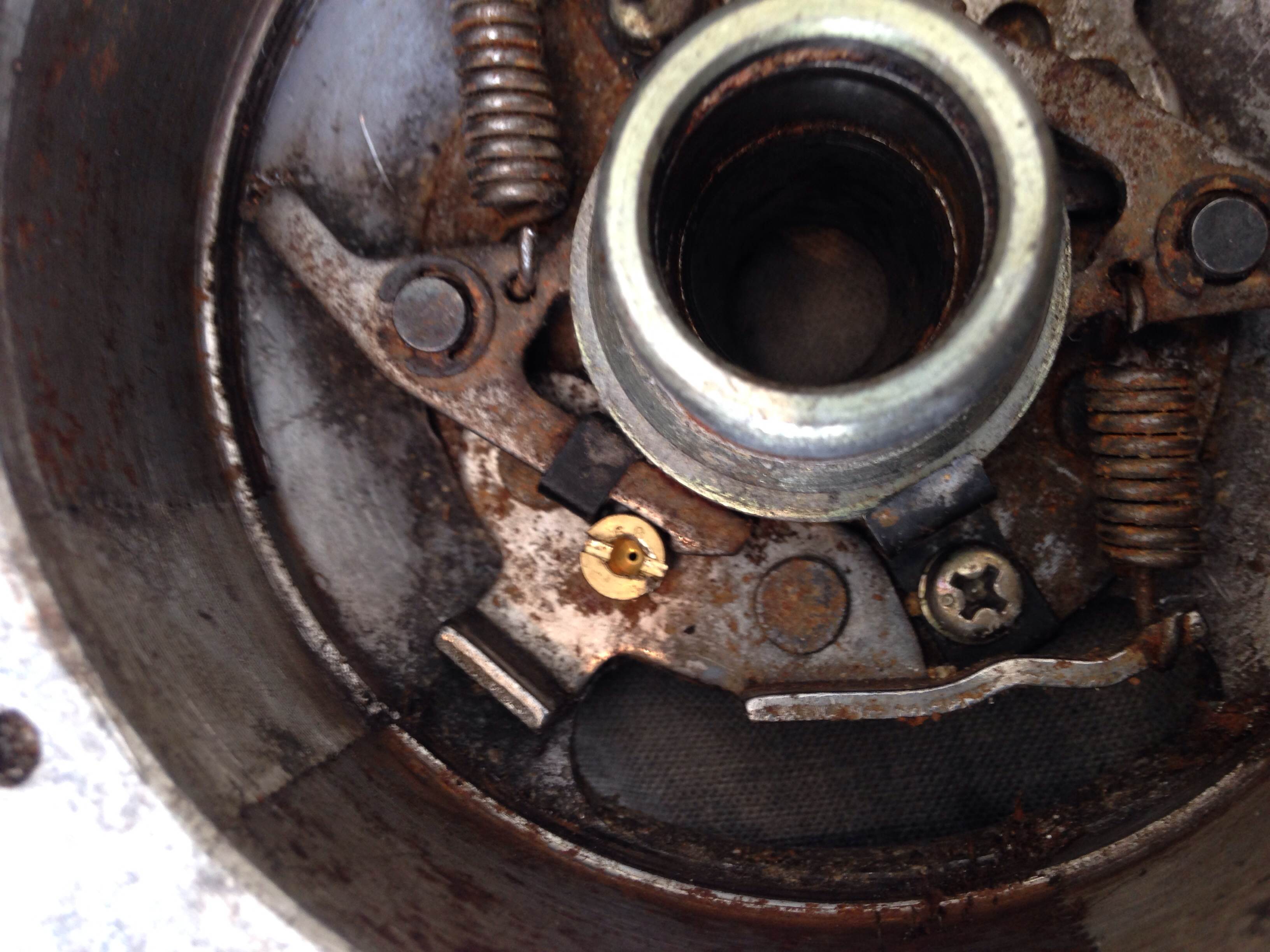

Heb maar andere ontsteking gehaald bij Jaap. Maar bij het verwijderen van mn Hitachi vliegwiel vond ik een Mitsubishi grondplaat.
Dat kan ook niet de bedoeling zijn toch?? Maar een Hit grondplaat monteren en kijken wat t doet!
- Berichten: 5583
Re: Terugvuur
Dat kan de fout wel zijn ja.
De luchtspleet wordt dan te groot tussen spoelen en magneten

Herstel, een mitsu vliegwiel, das makkelijker.
Volgens t boekje moest er een #68 sproeier in, dus ik neem aan dat het vliegwiel hiermee goed is afgesteld
Slim hoor, gewoon schroefdraad erin, kan je m simpel weer begrenzen, goed voor de keuring!

Hm, nope. Mitsu past er niet overheen. Dan is t blijkbaar een hitachi plaat met mitsu punten en condensator... Typisch!
