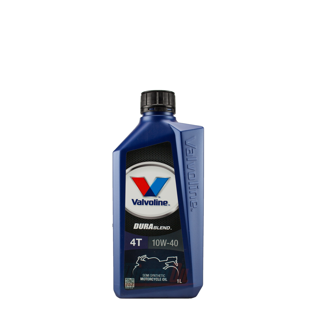

Uiteindelijk heb ik deze maar gekocht, de Valvoline. Plus een oliefilter
omschrijving
Valvoline Durablend 4T 10W40 is een hoogwaardige semisynthetische motorolie voor viertaktmotoren van motorfietsen. Geformuleerd om te voldoen aan de eisen van alle toonaangevende motorfabrikanten.
Toepassing
Viertakt motorfietsmotoren waar API SL of JASO MA of JASO MA2 vloeistoffen vereist zijn.
Geoptimaliseerd voor smeersystemen waar motor, versnellingsbak en koppeling geïntegreerd zijn (wet sump).
Geschikt voor motorfietsen in koude weersomstandigheden.
eigenschappen en belangrijkste voordelen
Hoge prestaties
Durablend 4T motorolie is geformuleerd met hoogwaardige basisoliën en additieven om maximale prestaties voor tweewielers te garanderen.
Geschikt voor natte koppeling
Optimale wrijvingseigenschappen voor maximale vermogensoverdracht, soepel schakelen en goede bescherming van de natte koppeling. (JASO MA goedgekeurd).
Schone motor
Houdt de motor schoon door afzettingen te minimaliseren.
Gemakkelijk starten
Aanbevolen voor snel starten. Zelfs onder zeer koude omstandigheden of na langdurige stilstand van de motor.
Bescherming tegen slijtage
Sterke oliefilm en verbeterde productstabiliteit zorgen voor een langdurige motorbescherming.
product specificatie claims
API SL
JASO MA
JASO MA2

Heppie met kleppie!

Re: Wat voor Olie in ss50?
Hopelijk kost het geen vermogen. Onze blokjes rijden net zo goed op 10W40 cheapass oil van de action. Of op repsol in die oranje flessen of castrol. Ze zijn gemaakt in een tijd dat single grade kokosnotenolie high tech was. Zolang het maar gaan auto-olie met antifrictiedope is. Eigenlijk wat ook in de meeste 2T bakken.koppeling gaat.
NIX schreef: ↑05 jun 2024 18:41 Hopelijk kost het geen vermogen. Onze blokjes rijden net zo goed op 10W40 cheapass oil van de action. Of op repsol in die oranje flessen of castrol. Ze zijn gemaakt in een tijd dat single grade kokosnotenolie high tech was. Zolang het maar gaan auto-olie met antifrictiedope is. Eigenlijk wat ook in de meeste 2T bakken.koppeling gaat.
10,95/l
Ja, Ac-tion is dan 4 liter 14,95
En Actionolie is voor de SS-50 ook high tech want = API SL.
https://www.action.com/nl-nl/p/1336900/c-c-motorolie/
Of deze, een ietsje betere specs, maar eigenlijk onnodig voor SS-50:
https://www.action.com/nl-nl/p/2550060/ ... ie-10w-40/
de literflesjes bij de action is ook valvoline. iets van 2 of 3 eurie weetikveul, voldoet prima.
edit: o istie vijfenhalf nou?... ok nouja goed, die dus
