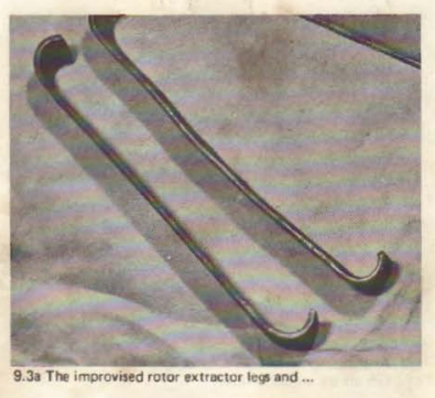

maar ik ga niet verder met het schroefdraad wat erin zit. In een werkplaats had boek stond dit :
ik ga dus of een juiste poulie trekker lenen van werk (eentje met 2 haken) of anders dit even snel in elkaar beunen.

Leuk die gevouwen stukken ijzer. Straks mep je ook nog de draad van je kruktap kapot. Zoek gewoon een goede 2- armige trekker.
Of wat Lil zegt: de trekker draai je er linksom in. Haal de kapotte draad weg met een dremel tot de trekker er weer ingedraaid kan.

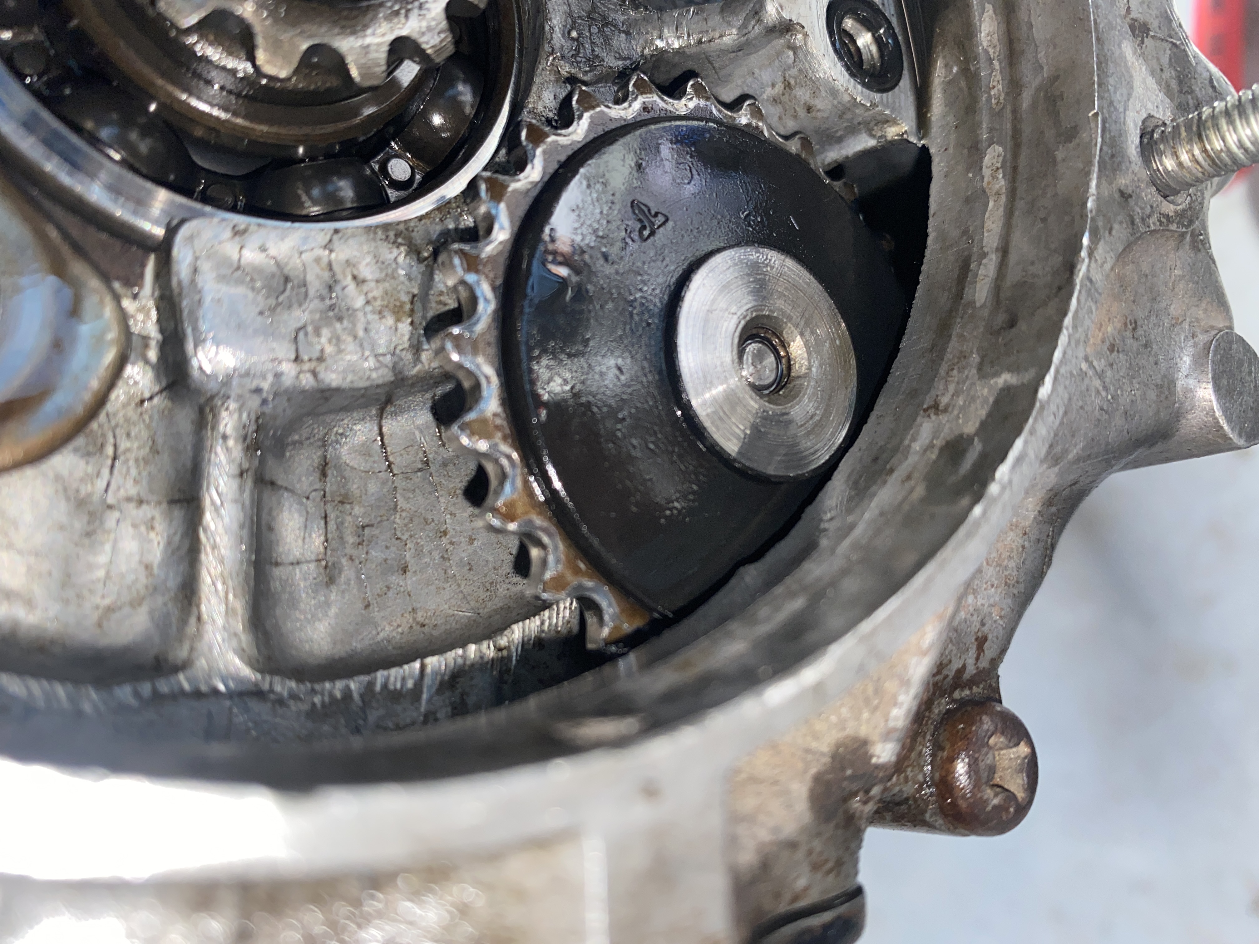

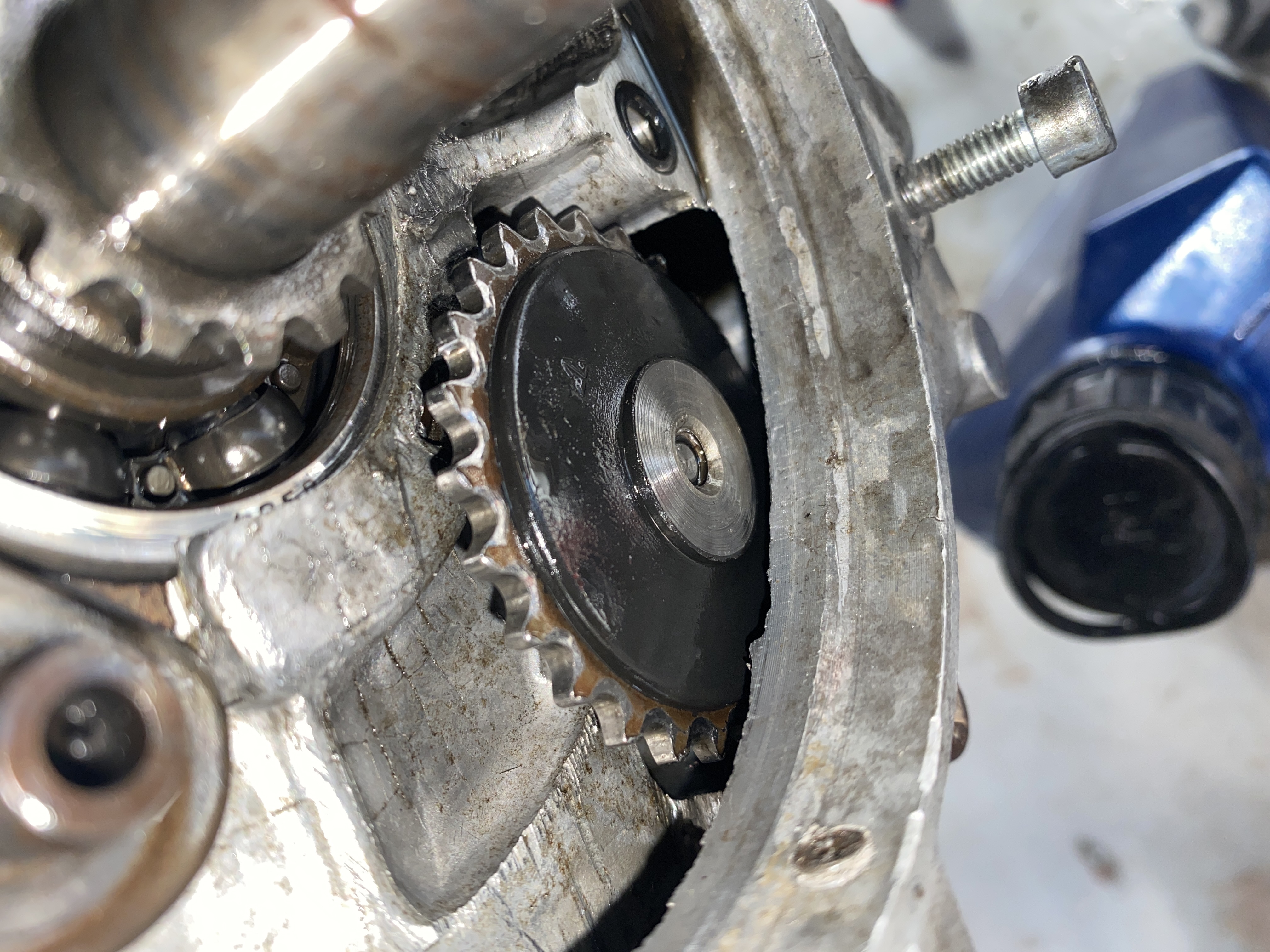

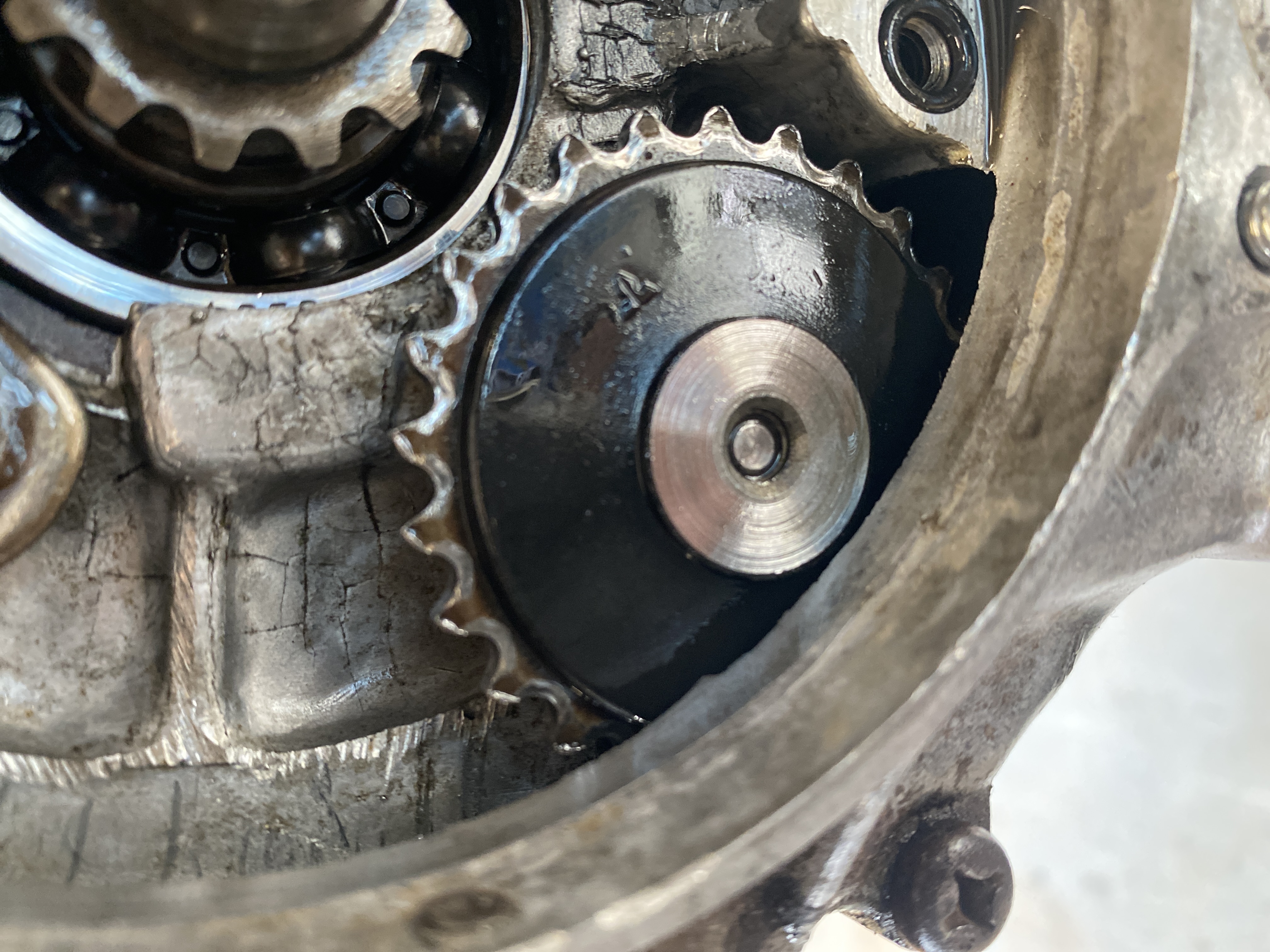

Uiteindelijk een poulie trekker van werk geleend. Vliegwiel is er nu af. Maar nu twijfel ik of ik mijn olie pomptandwiel wil vervangen. De “tandpunten” zijn “puntig”. En op de nieuwe die ik heb zijn ze van boven vlak.
Het lijkt me toch alsof het tandwiel aan vervanging toe is. Maar volgens mij moet ik dan bet hele blok splitsen. Klopt dat?

dat oliepomptandwiel heeft aardig wat druk gehad waardoor de tandpunten schuin afgesleten zijn. toch is dat tandwiel nog steeds bruikbaar zoals het is. wel moet je kijken naar hoe dat komt; is het omdat de belasting om wat voor reden dan ook te zwaar is, of is het omdat de distributie ketting gewoon te slap staat. voor vervanging van de oliepomp as of de oliepomp of het aandrijftandwiel, hoeft het blok iig niet gesplitst te worden.
controleer of het tandwiel te zwaar loopt door de distibutieketting te lossen en met de hand het tandwiel te verdraaien en te voelen of het teveel weerstand geeft. zo ja, zoek de oorzaak. zo nee, dan ligt het probleem ergens anders. zoek tot je de oorzaak gevonden hebt, niet denken dat er niks is omdat je niks vind. er is een probleem, en dat moet een oorzaak hebben.

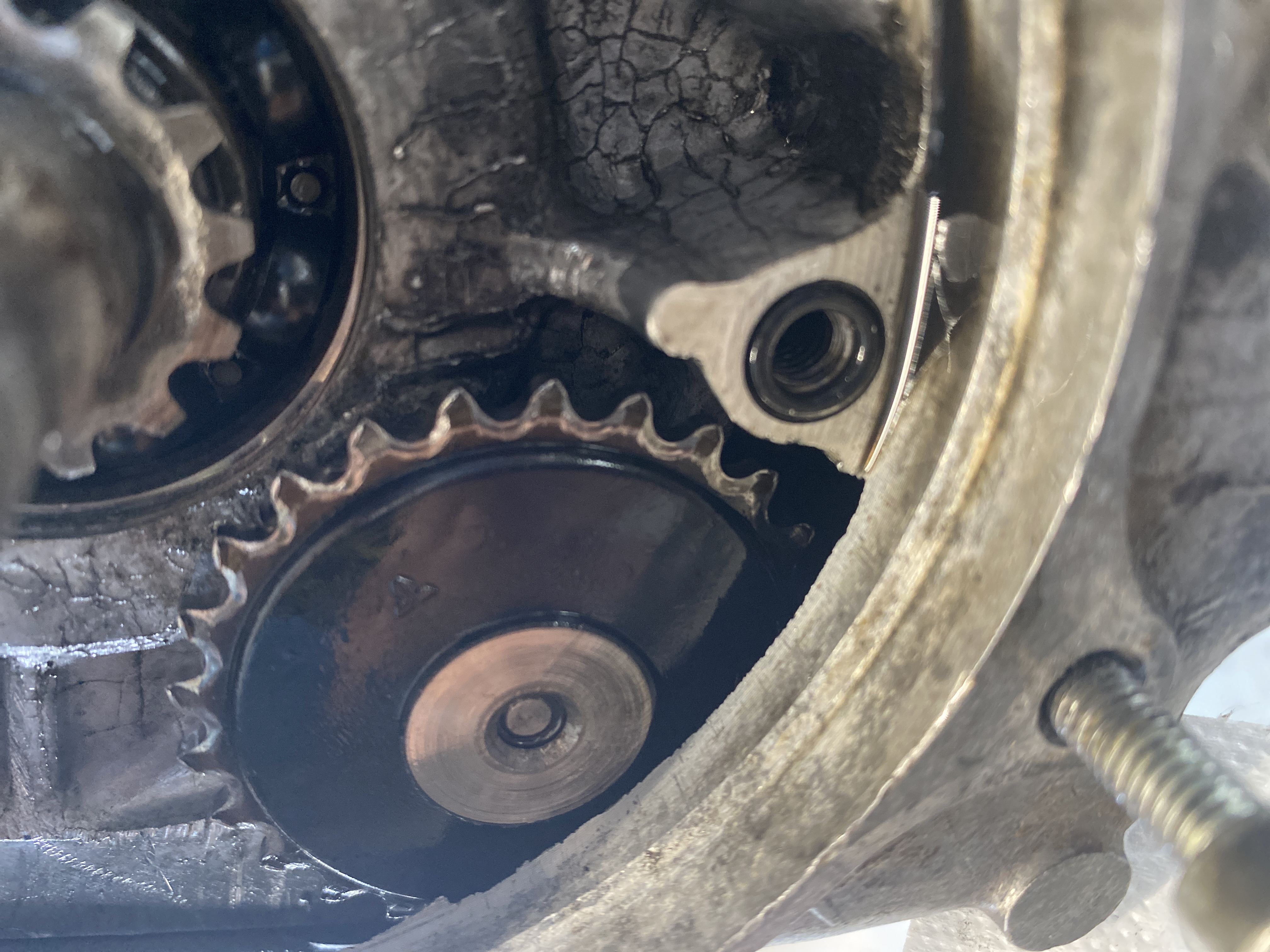

Als ik met de had het tandwiel draai, gaat dat zonder probleem. Hoe kan het nog meer zo gebeuren? Kan het zijn omdat het tandwiel met as naar voor en naar achter kan schuiven?

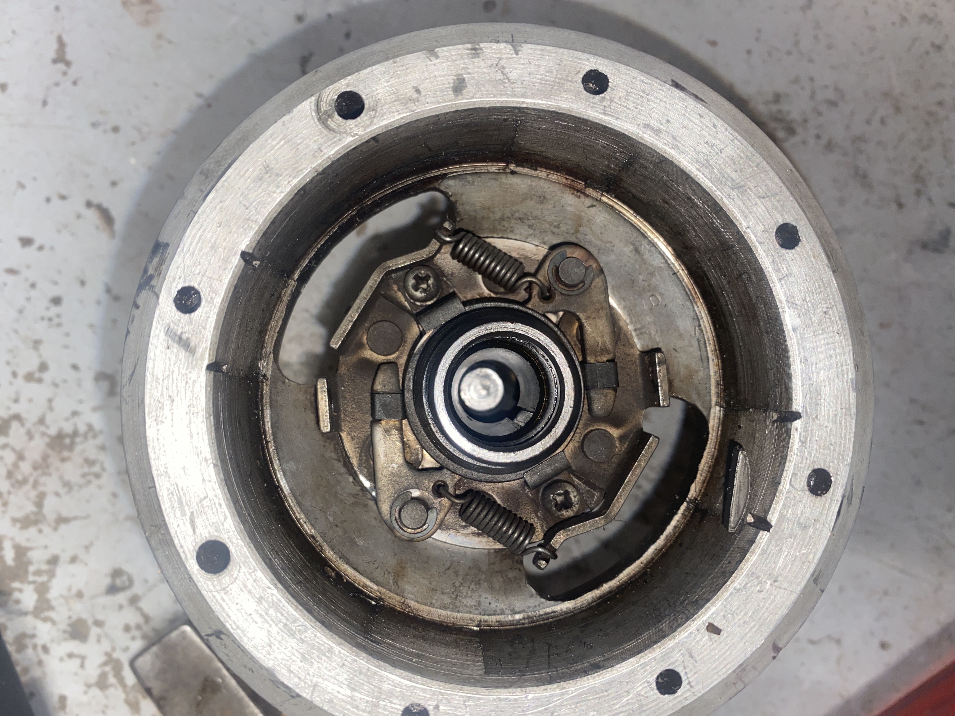

Hier een foto van in het vliegwiel :

Is dat nodig dan op pagina 3 zie je een vervroegd model.lil schreef: ↑09 sep 2025 19:03 en nog steeds geen foto van de binnenkant van het vliegwiel...

De conus draait afhankelijk van het toerental, door de 'armpjes' aka centrifugaal gewichtjes, de onsteking richting vroeg.
De conus heeft een kleine verdikking op een deel, dit opent de punten.

ok dan. dat is een vervroegend vliegwiel, en daarmee een heel erg goed en ook schaars ding om te hebben, nooit meer wegdoen dus. wat je nu wil is een verlatend vliegwiel, vraag daar om in de gevraagd rubriek, want die wil je ook erbij hebben. deze kun je dan gebruiken om je brommer 45 te laten lopen. hoef je verders helemaal niks meer te veranderen.

En stel ik wil hem gewoon mooi laten lopen met 50cc. Dus bijvoorbeeld +/- 60. Heb ik dan echt een ander vliegwiel nodig?
En hoe kan mijn oliepomp tand wiel nog meer zijn krom getrokken?

Monteer een vast vliegwiel. Icm een 16mm en 50cc loopt dat 60-65. Wel even opletten dat je de juiste pakt met de juiste binnendiameter. Er is denso, mitsuba en mitsubishi en vervroegend wijkt soms ook wat af, dus meet even wat de binnendoorsnee is van je huidigevliegwiel. Ik heb van mitsuba en mitsubishi nog wel vaste vliegwielen liggen. Zowel gelast als met veel te strakke veren.
Ik zou me niet te druk maken over dat oliepomptandwiel. Daar heeft mogelijk ooit een veel te strak gespannen ketting over gelopen of een totaal versleten ketting of een klapperende ketting die veel te los stond afgesteld. Ik ben ook wel eens een totaal verpulverd geleidewiel (in de cilinder) tegengekomen en eentje waar de ketting langsliep. Deze fietsjes hebben in hun bijna 50-jarige leven al heel wat moeten doorstaan qua sleutelende tieners of hun vaders/ooms zonder kennis/gereedschap/geld en andere bricoleurs. Als het eraf moet, zal je je koppeling eraf moeten halen en de pomp open moeten schroeven. Dan kun je nadat je het asje (sleuf) uit het tandwiel hebt gedraaid, de as iets naar buiten trekken zodat aan de andere kant het tandwiel omhoog kan. Maar nogmaals, dit tandwieltje gaat gewoon weer braaf meedraaien en je pompje probleemloos aandrijven.
Als je nou echts iets goed wil doen aan dit blokje, kijk dan het gaasfilter en het centrifugaalfilter eens goed na. Koop een pakkingset zodat je alles weer fatsoenlijk kunt monteren.
