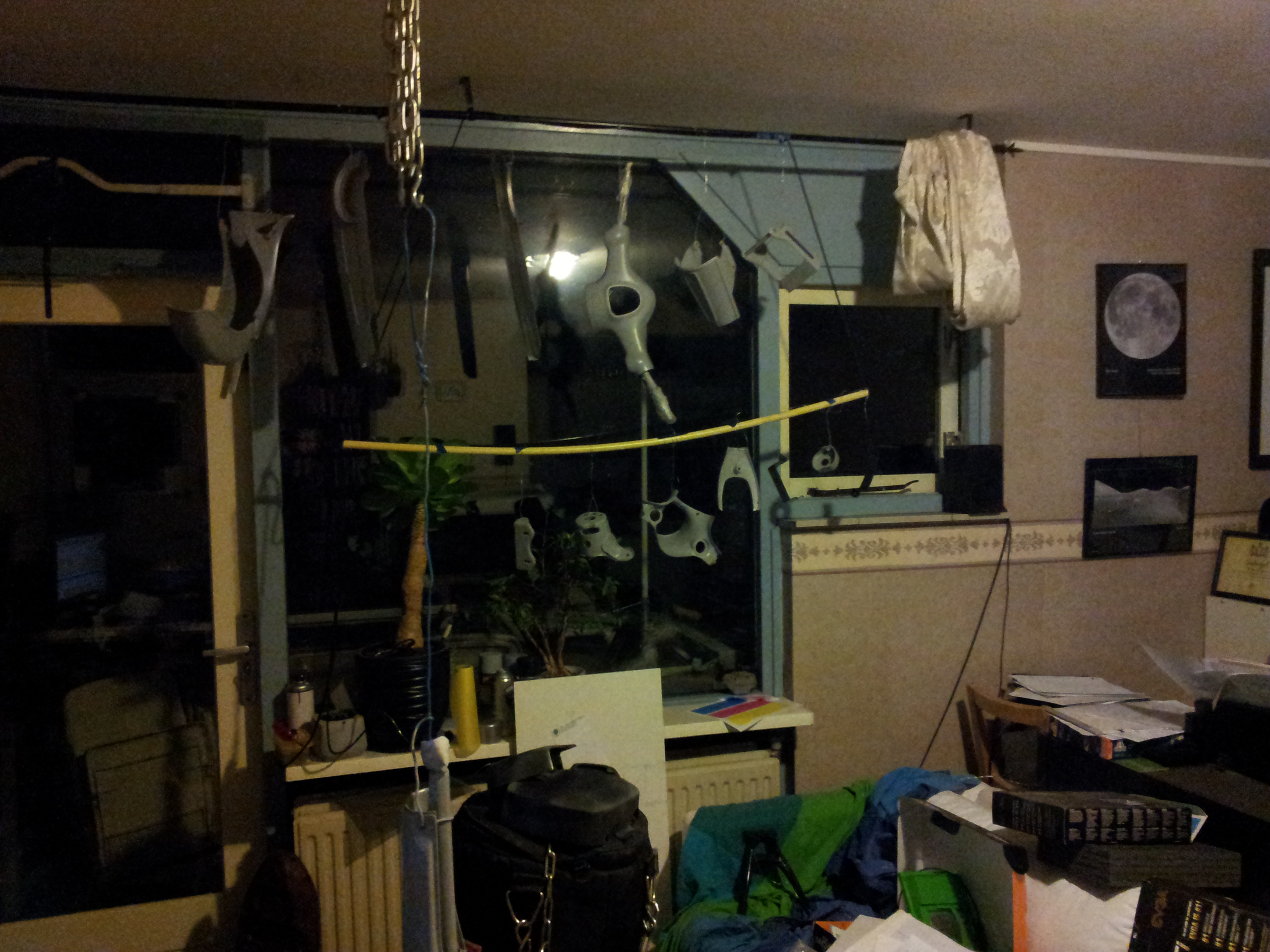

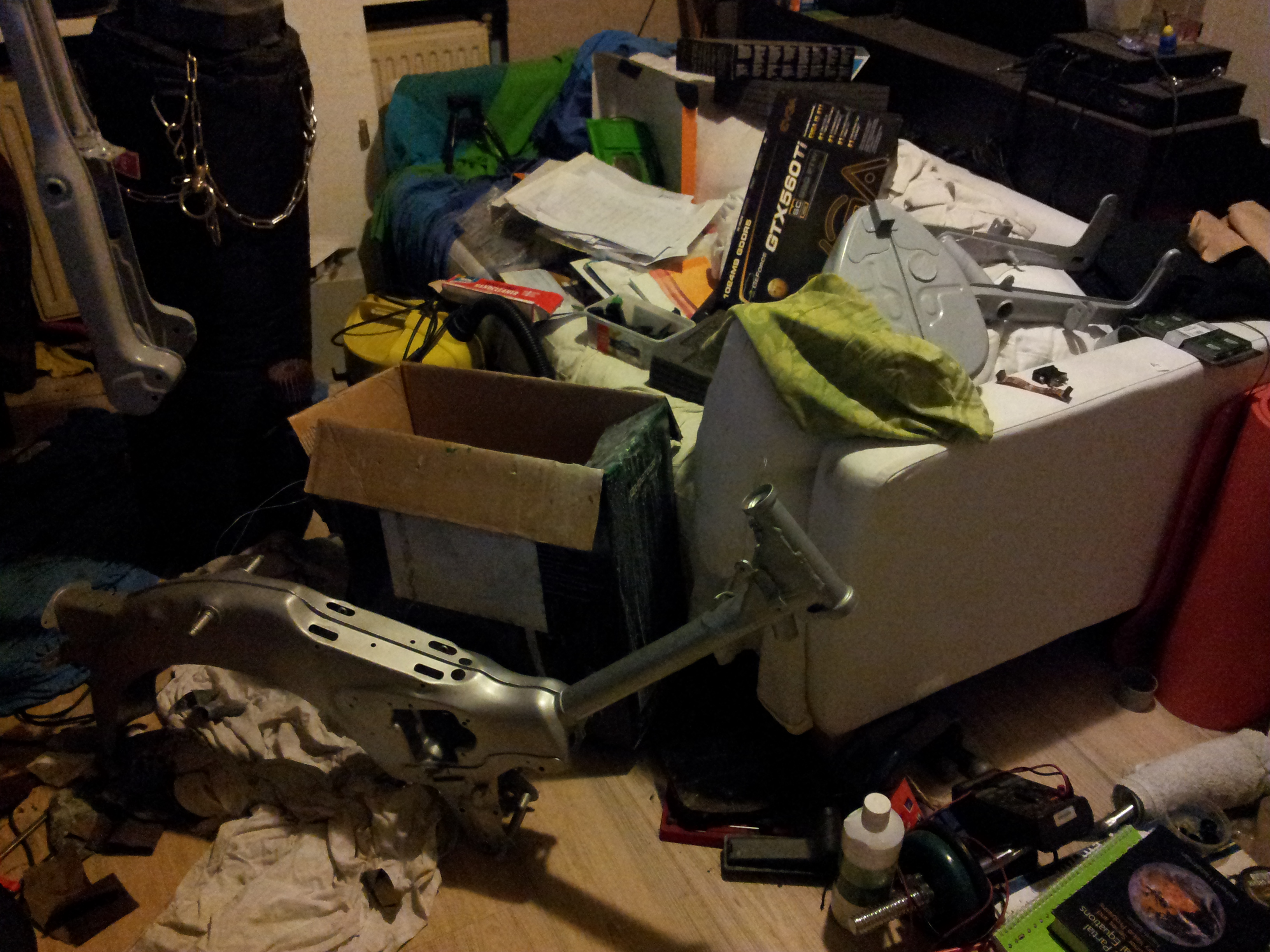

Juh, volgende keer beter. Wanneer ik een eigen huis en schuur en en geld heb enzo.
Je wilt niet weten wat een ranzige bende mijn huis nu is. En kan nauwelijks lopen ;-)
Om maar even een klein overzicht te geven:

Onze schuur is niets anders.
Daarom heb ik de loods op de zaak maar misbruikt van het weekend..
Die blauwe vlekken op de vloer....tja sorry
gelukkig is hij de mooilijkste niet haha

Ik mag hopen dat je wel ziet dat dit mijn schuur niet is ;-)
Mijn kelderbox ziet er wat dat betreft netter uit :roll:
