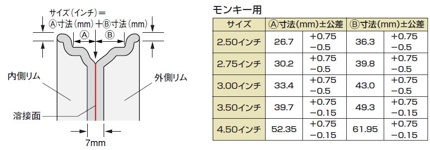

Daarom.nielspbr schreef:In het velgbed tussen de punten waar de velg van vlak overgaat naar de ronding/rand(schouder) die de band op zijn plek houdt.
Beetje lastig uitleggen zonder tekening, het vlakke deel zonder de rondingen.

Heb je hem niet ook in het Chinees? Dit kan ik niet lezen..
- Berichten: 16957
Nee sorry, deze alleen in het japans (uit een oude daytona catalogus)
Ik heb inmiddels thuis de schuifmaat er tussengehouden en wat blijkt?! Het staat gewoon als getalletje op de velg! Ideaal, hoef je niet eens je schuifmaat te pakken.

Nouja, het ging als volgt. Ik pakte de schuifmaat en ging de velg opmeten. Ik mat 2 inch en een beetje. Normaal kan ik de schuifmaat heel goed uitlezen maar ik heb zo'n hekel aan die inchmaten omdat je eerst allerlei moeilijke breuken moet berekenen om tot een waarde te komen. Dus, 2 inch en een beetje. Wat ziet mijn oog?! Er staat 2,15 op de velg!
Nouja, na even googlen blijkt 2.15 een hele gangbare velgbreedte te zijn, dus dat zal wel kloppen.
