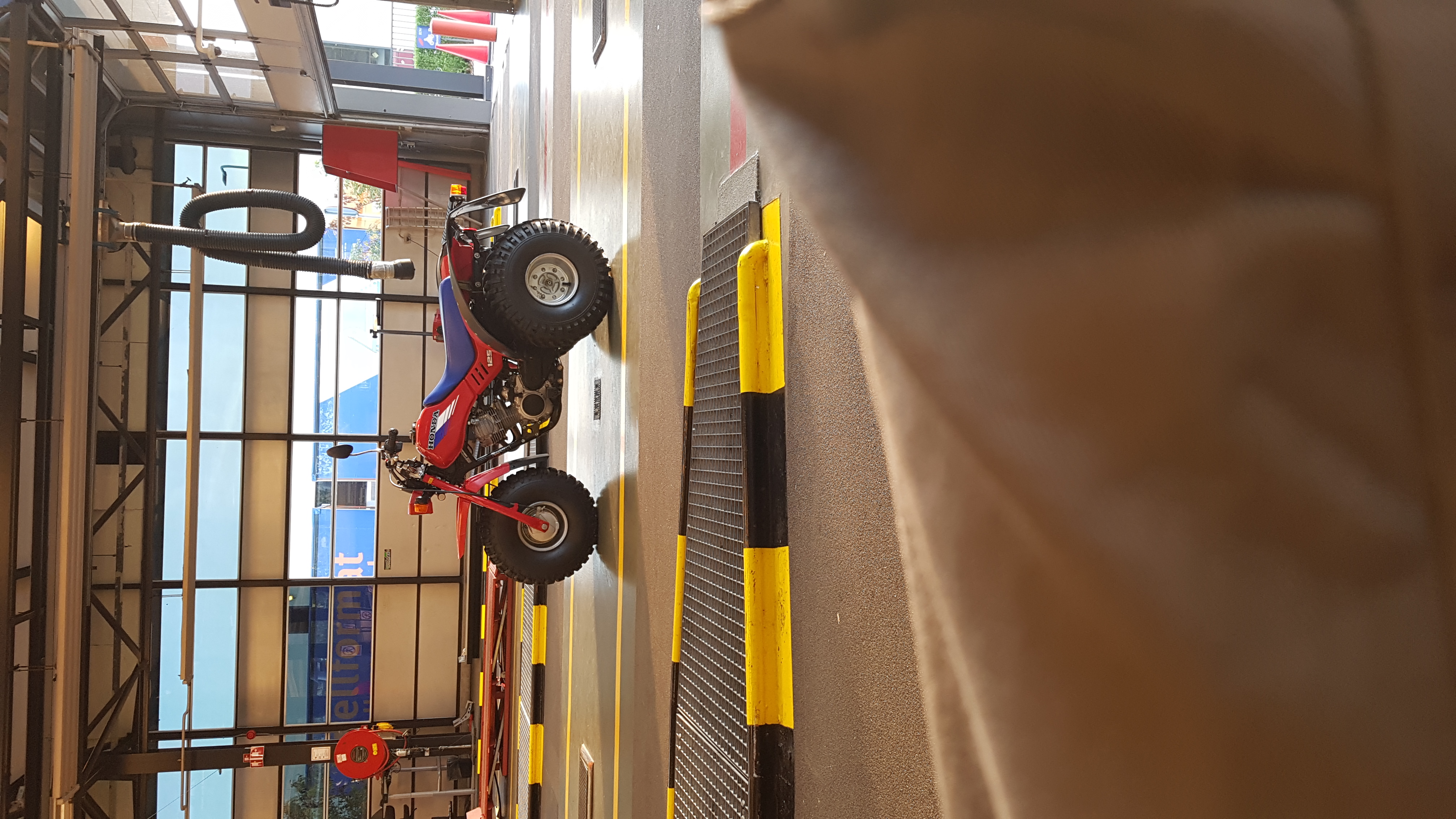

Zo, gisteren bij de RDW geweest en de atc125M geimporteerd. Hij zit nu in de categorie Le5 zonder Apk plicht. Binnen 10 minuten stond ik weer buiten. Ze stonden wel even raar te kijken, maar controleren of alles werkt en eraan zit doen ze niet..:)
Nu even wachten op het kentekenbewijs, kenteken, en dan maar eens een stuk gaan touren!
Ik denk dat ik die atc350x toch eens achter uit de schuur moet gaan halen..

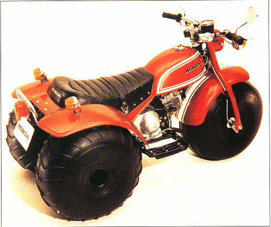

Hier een van de eerste US90s eenmalig "road legal".
Ziet er ook niet slecht uit met die knipperlichten en teller.
