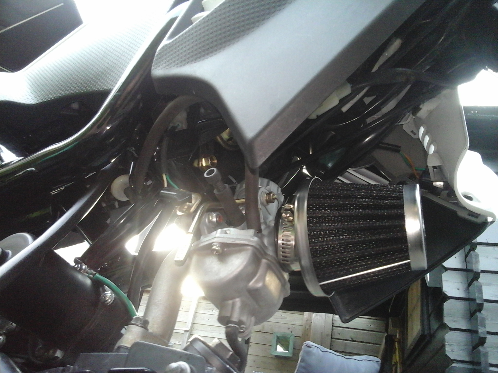

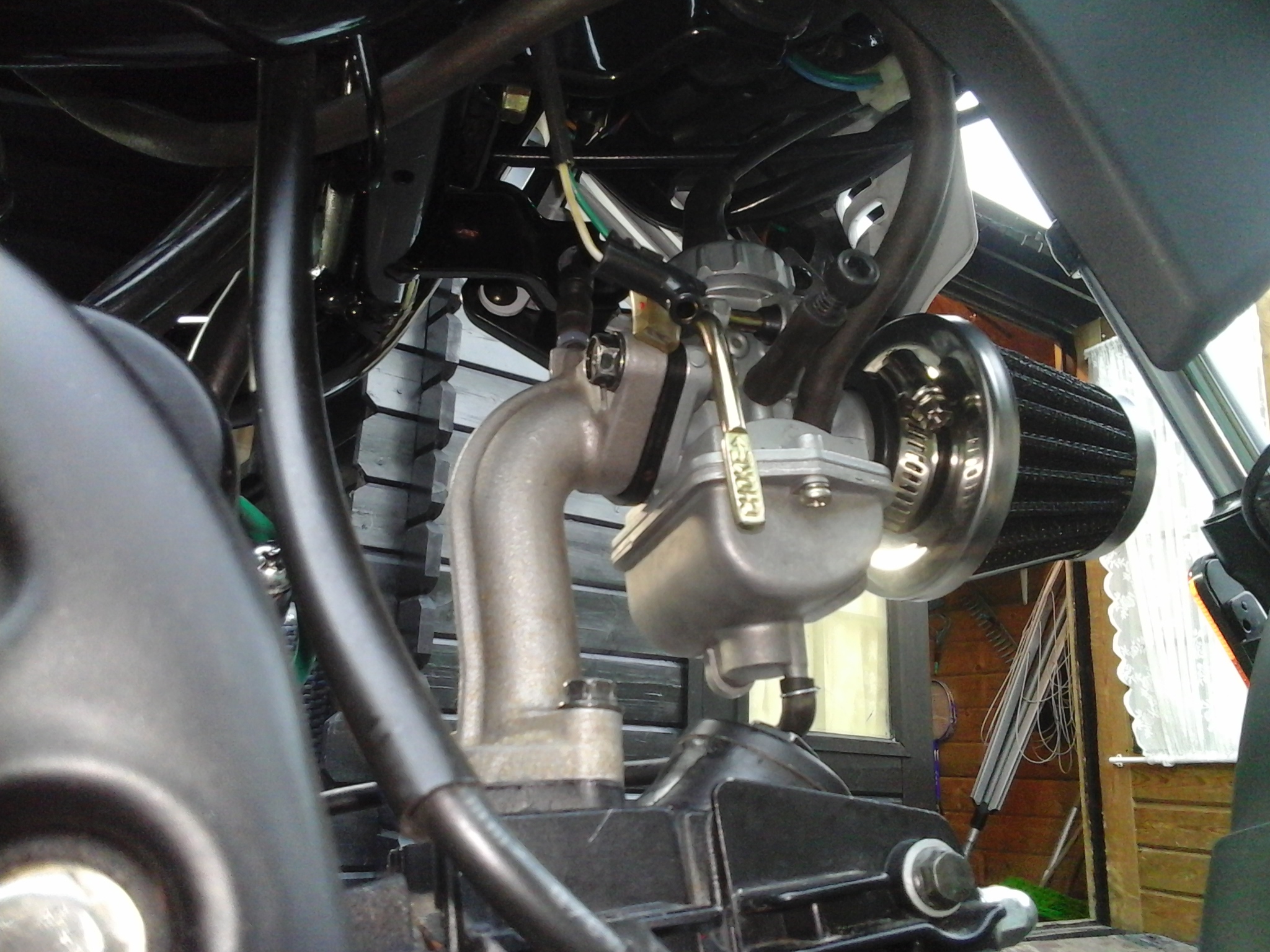

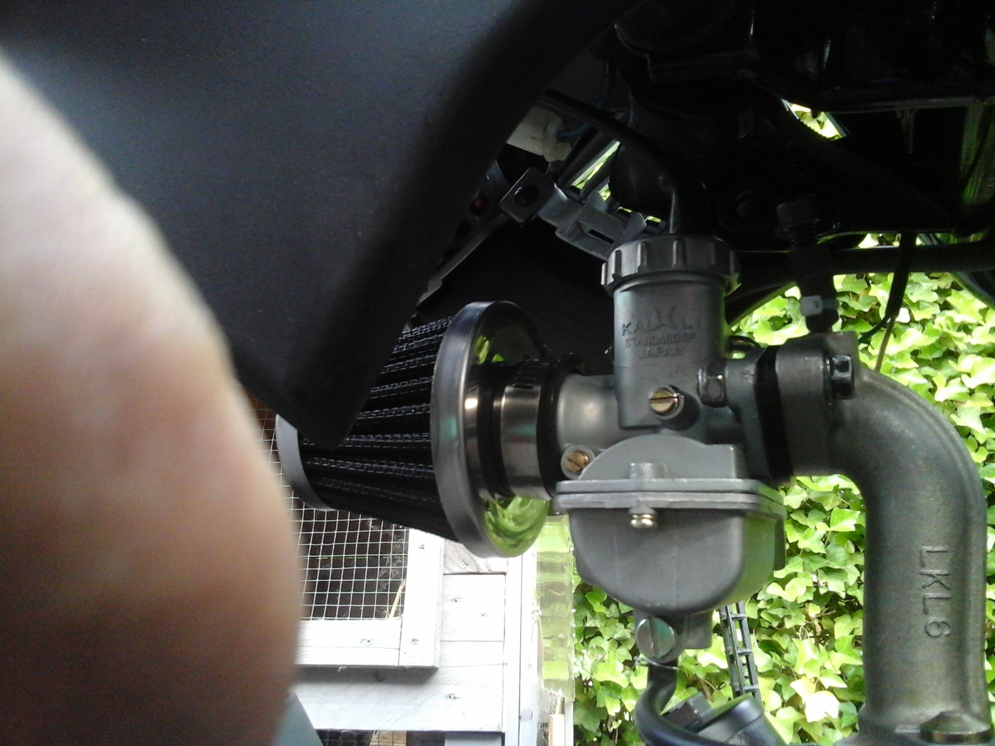

Ik heb de k pipe nu beter aan het lopen gekregen.
Ik heb namelijk het luchtfilter huis verwijderd en ook het pulse air systeem.
Een keihin imi 16mm met powerfilter gemonteerd.
De brommer loopt nu op de teller 70 en tegen een heuvel op in de 4 trekt ie ook gewoon door. En veel beter van de plek met optrekken.
- Berichten: 19657
Re: kymco k-pipe 50cc ietsje vlotter maken
Goedzo knul! Weg met alle zooi die onnodig is. Scheelt ook gewicht.
