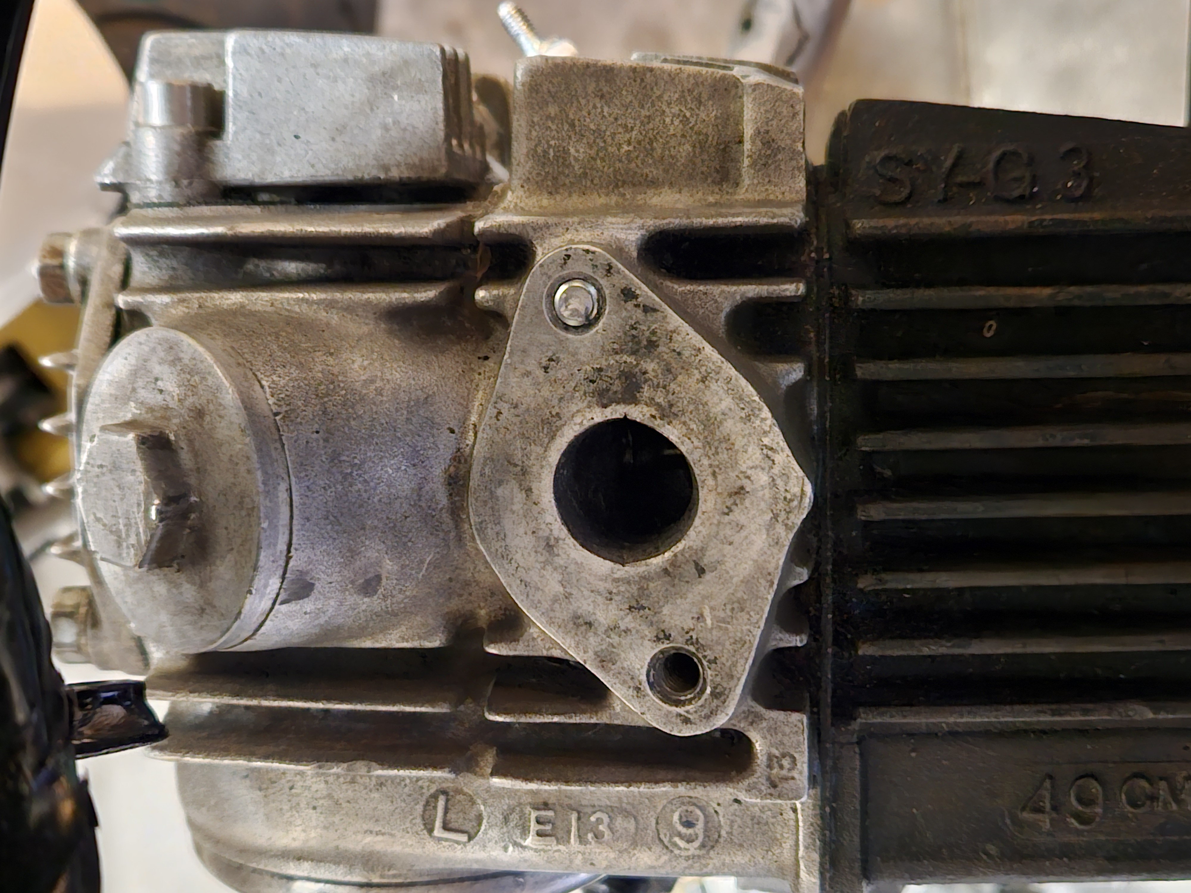

Vandaag druk bezig geweest in de hoop de ZB aan de praat te krijgen.
Eerste keer ging hij aan, maar enorm hoog in touren.. niet zoals het hoort, ik was bang dat de motor kapot zou gaan dus snel weer uit. Gaskabel zat niet te strak.
Ik dacht wellicht valse lucht en ik had de inlaat pakking nog niet vernieuwd, dus nieuwe gehaald en die er op. Alles weer op z'n plek, nieuwe ronde nieuwe kansen.. maar ik kreeg de zb helaas niet aan...
Ik heb de naald op de middelste schuif en de stationair schroef 1,25 slag open. Helaas zonder resultaat..
Hij leek heel even iets aan te slaan maar dat waren twee korte slagen.
Ik las op het internet dat ik wellicht een grotere sproeier moet gebruiken omdat ik een 70cc cilinder heb(weet ik niet zeker, maar las ik terug hier op het forum).
Nu wou ik de boel alvast weer los halen en toen brak een schroef af(zie foto). Ik overweeg om te gaan bloemschikken... des al niet te min, heeft iemand hier een oplossing voor..
En wat raden jullie me aan qua carb, grotere sproeier proberen ? Of gelijk er goed voor gaan en het blok loshalen en evt weer 49cc van maken? Let wel, ik doe alles voor het eerst.
Voor vandaag genoeg ZB, goed weekend allen 😁
Berichten: 16949
Re: Honda ZB50 luchtfilter en carburateur originele staat maken
centerpunt in het midden, boortje 3 er een stukje in, (torx)bitje erin meppen, losdraaien.

SingaPower schreef: ↑16 nov 2024 16:05 Afbeelding
vrij grote zever... 70cc lukt perfect met originele setup carbu. Heb ik op m'n Monkey'tje ook. En nog genoeg gedaan vroeger. Vergeet niet dat een ST70 (grotere kleppen/inlaat/...) zelfde carbu heeft als de ST50. Bij NT Dax is dat iets anders maar nog steeds geen extreme grote origineel. NT50 = 12mm en NT70 =14mm. Starten zou het sowieso moeten doen.
SingaPower schreef: ↑16 nov 2024 16:05 Nu wou ik de boel alvast weer los halen en toen brak een schroef af(zie foto). Ik overweeg om te gaan bloemschikken... des al niet te min, heeft iemand hier een oplossing voor
