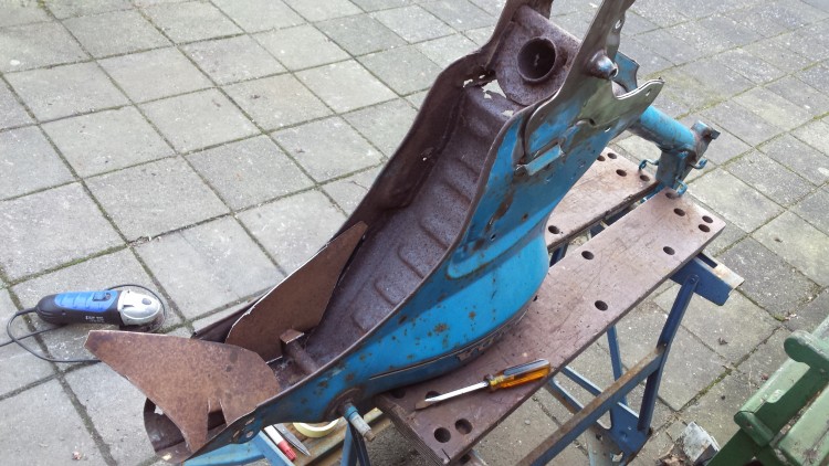

Netlus c50
Berichten: 117
Lid geworden op: 21 jan 2011 16:18
Bezit: '83 Honda C90
'87 Honda Spacy 125
Locatie: Veghel
Bericht door Netlus c50 »
Tankje eruit, erzit roest maar ziet er redelijk goed uit in vergelijking met de achterkant.
Heb 1 gaatje kunnen ontdekken, dus wordt wel tijd om het aan te pakken.
Hoe kan ik dit het beste aanpakken? binnenspatbord eruit en laten stralen dan de rest er weer inlassen?

Berichten: 19667
Netlus c50 schreef:Tankje eruit, erzit roest maar ziet er redelijk goed uit in vergelijking met de achterkant.
Jij hebt alleen een ducktail nodig.
Dit is wat meer werk:
