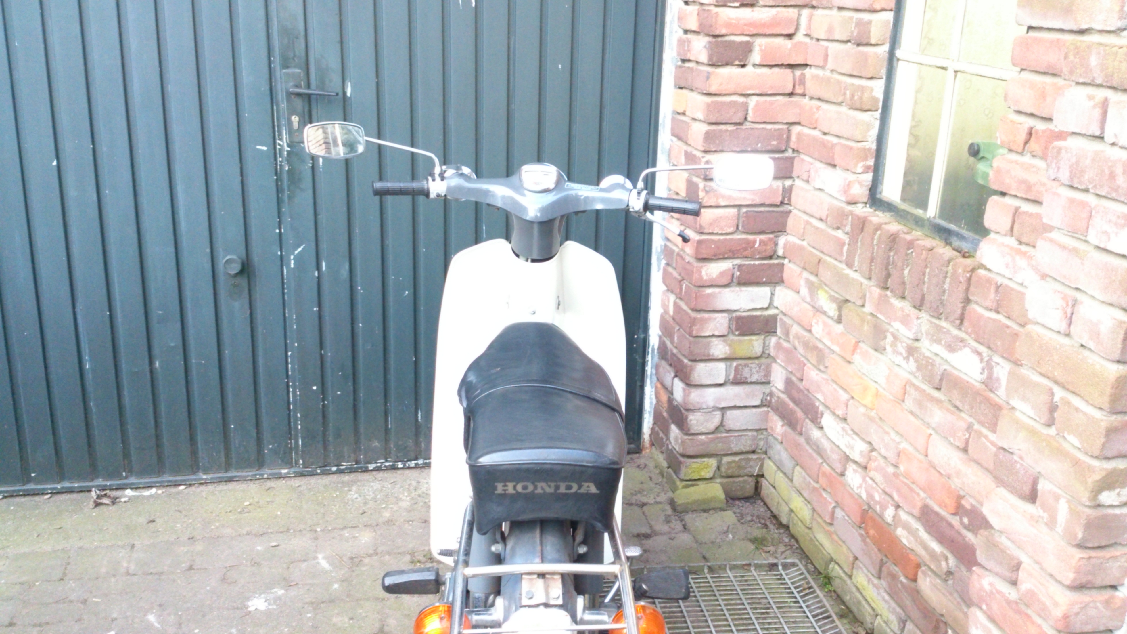

Zijn dit wel c50 spiegeltjes?
Berichten: 16955
Het zijn in ieder geval spiegels waar je meer mee ziet als met de standadaard honda spiegels.
(jeweetwel, elleboog intrekken want dan zie je iets meer dan alleen maar arm.)

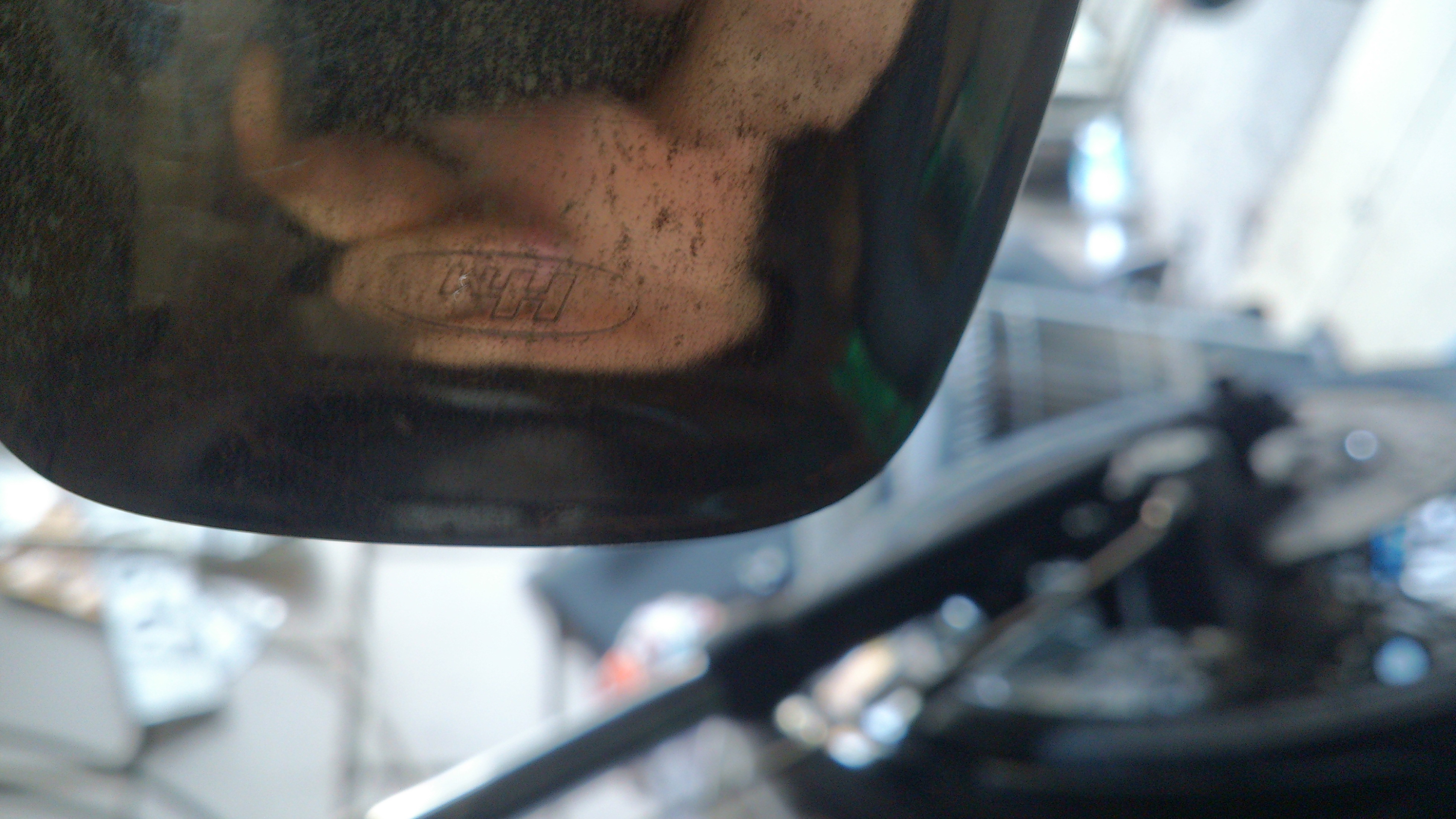

Nou...... Niet echt. Of je hoofd zit op dezelfde hoogte als de buddy. Ze kunnen niet genoeg naar boven klappen of je verdraait de schakelaar in een rare positie.
Ff kijken wat er gebeurt als ik het glaasje 180 graden draai. (als dat al kan)
