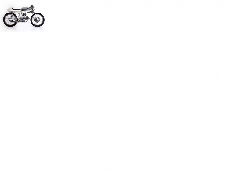

Ries192570smit schreef:Ik wil de SS50 ook weer zoveel als mogelijk terug brengen naar de origineel staat en een beetje zoals op de Foto
maar dan met een kleiner rood achterlicht en mischien wel een sportbuddy , en natuurlijk de 5-bak alleen wordt het steeds moeilijker om onderdelen te vinden
en vooral het motorblokje met de 5 versnellingen,

Natuurlijk is deze ss50 het mooiste van alle ssjes, maar droom maar lekker verder Ries, zoals deze wil ik hem wel maken
Maar eerste nu de CD50 met 190 blokje , De Carters zijn onderweg dus ik kan ze elk ogenblik weer terug ontvangen bewerkt en al.
foto volgen

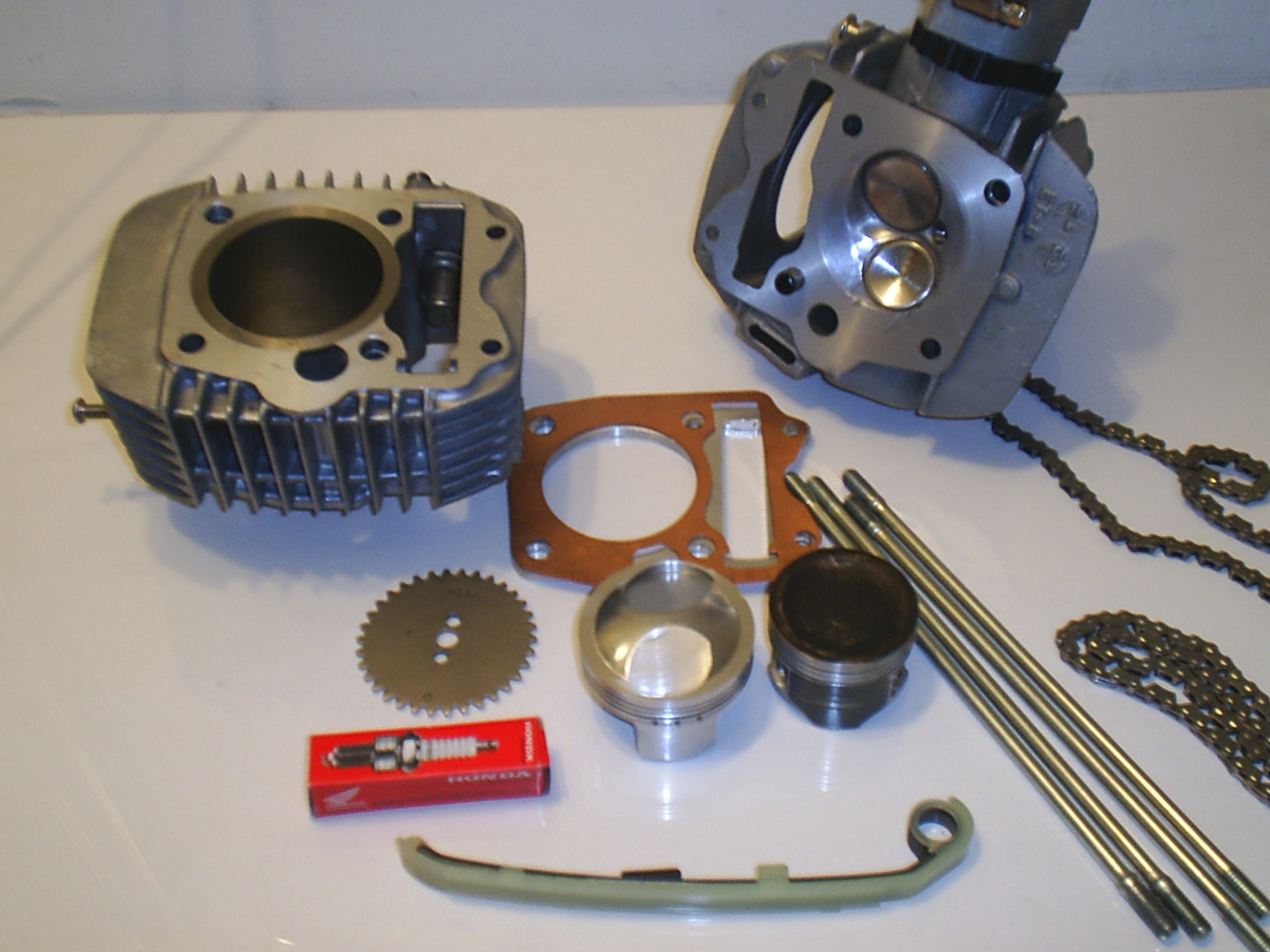

Hier is het allemaal mee begonnen, Had dus een set origineel spul van de Innova kunnen kopen een tijdje terug op marktplaats
van iemand die ook lid is op dit Forum, Nu is het dus al berwerkt , grotere zuiger met cil.bus opnieuw ingeperst , kop is ook bewerkt
inlaat en uitlaat kanaal zijn geflowed , en zijn er grotere kleppen ingezet, 31,5mm inlaatklep en de uitlaatklep is 26 mm, Nu nog afwachten wannneer de
bewerkte Honda Nice carters binnenkomen , daar kan ik dan dit setje weer op schroeven, ook de krukas wordt een slagje langer en wel 63.5mm
foto's volgen nog

http://www.4takt.net/viewtopic.php?f=5&t=24283
kijk even naar de onderdelen in zijn mijnalbum , de cilinder en de kop zijn daar nog origineel , de laatste foto's !

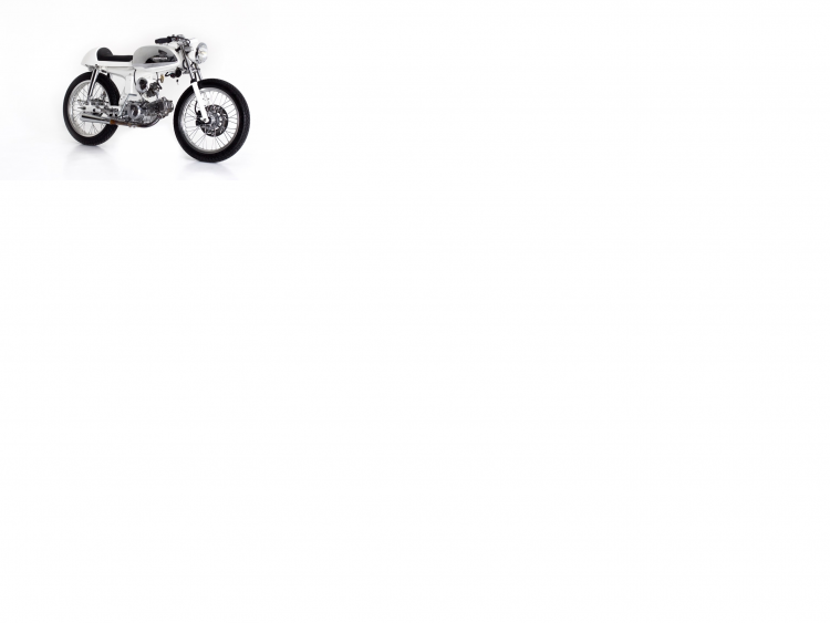

Hallo, ik heb afgelopen weekend weer een nieuw projectje binnen gehaald en wel een S90 , ik heb een s90 Frame bij kjell gekocht en de tankje op marktplaats , voorvork en dergelijke heb ik
nog wel liggen, Mijn idee is namelijk om dan Deze S90 op de foto zo goed als mogelijk na te bouwen , vindt hem namelijk super mooi,

Ries192570smit schreef:Hallo, ik heb afgelopen weekend weer een nieuw projectje binnen gehaald en wel een S90 , ik heb een s90 Frame bij kjell gekocht en de tankje op marktplaats , voorvork en dergelijke heb ik
als je op S90 caferacer googled dan kan je de s90 groter bekijken de foto valen opeens klein uit op
dit Forum,

Leuk ding Ries, volgende keer een grotere foto posten!

Jezus wat is dat een mooi ding zeg !!! :shock:

Een echte caferacer, super idee!

Gaaf! (maar blijft alleen nooit lang wit :mrgreen: )

Poetsen tot je erbij neervalt! Ben alleen bang dat op bovenstaande fiets niet gereden wordt.. Zo'n showbrommert. Lame!
Ik zie graag een grote trommel op dit soort fietsen.

Mooi man! Die S90 komt van DeusExMachina toch? Die jongens kunnen bouwen.
Ik moet zeggen dat ik jouw projecten ook wel heel erg gaaf vind!
