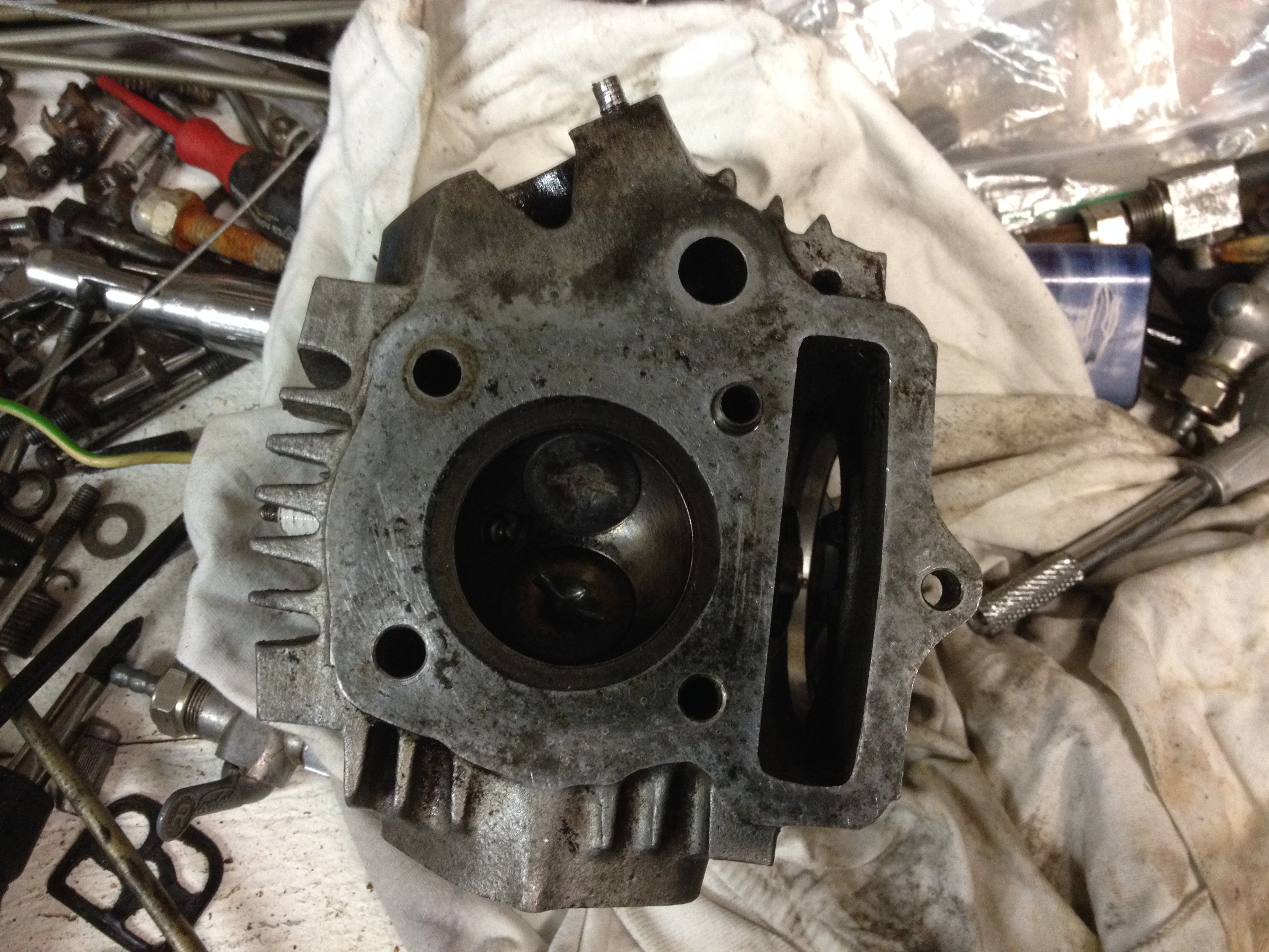

Wat te doen als mijn CD weinig tot geen compressie heeft???
Kopje al gedemonteerd, geen lekkende klep te bekennen (gebruikelijke tests uitgevoerd)
Tijdens het kleppen stellen hoorde ik sissen tijdens compressie. Ook na dat de kleppen op 0,05 en 0,08 stonden.. (vandaar ook het loshalen van de kop).
Kan dit ook olie pomp oid zijn?? Motor was koud.
Setup:
Orgineel 6V CD blok 50cc (niet ECO)
4 voet
16mm keikin
Alles kan stuk!!
Mischien was t de koppakking.
Hulshoofd
Berichten: 145
Bezit: Honda CD50H 1972
Locatie: Bleiswijk
Bericht door Hulshoofd »
het geluid leek echt uit de kop te komen...
Alles kan stuk!!
Berichten: 5586
wim V8 schreef:Mischien was t de koppakking.
dit.
