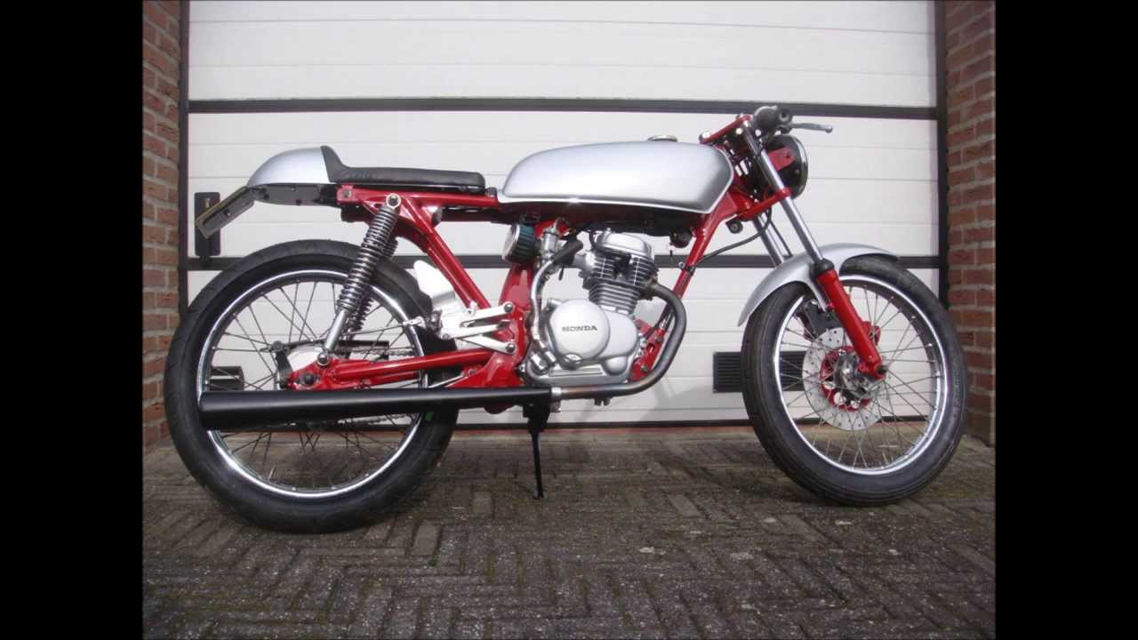

RayCBX schreef:Oh cool! Frame is hetzelfde en dus zo te momteren? Ziet er subtieler uit, in mijn ogen.
KuchZundappkuch
Que? :shock: :D

ks50?

KS50 inderdaad, haha ik snap z'n punt nu ook :P

Klein vraagje weer: waar laten mensen hun accu, in geval van bijvoorbeeld bovenstaande? :)

Ik gok dat deze meneer geen accu heeft. Zoals je misschien wel weet heeft de ontsteking van onze Honda's geen accu nodig (iig die met contactpunten)..

Ik zou de accu in het kontje stoppen.
