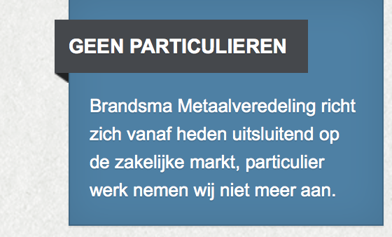

Heb ooit eens iets laten verchromen bij Brandsma in Hilversum, maar volgens mij doen ze dit niet meer voor particulieren. Iemand een ander adres? Of kan dit toch nog wel bij Brandsma?

Geplaatst: 26 apr 2016 10:21
door SingaBernd
Schermafbeelding 2016-04-26 om 10.20.10.png (125.4 KiB) 2417 keer bekeken
Helaas. Iemand een ander adres?
