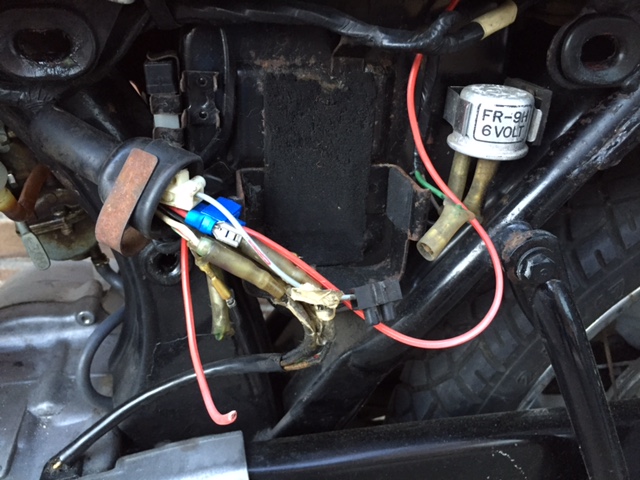

Heeft iemand een idee hoeveel hiermee is gekloot / hoeveel dit nog in originele staat is en of ik er dus gemakkelijk een accu terug in kan drukken?
(Achterlicht werkt momenteel niet, lampje al vervangen. Mocht iemand in deze foto daar een oorzaak voor zien, let me know! Moet nog even op onderzoek uit...)

Bericht door Soop »
Nou origineel is het zeker niet met die kroonsteentjes.
Berichten: 19667
Pak een manual, een berg draad, een soldeerbout, stekkers en een goede krimptang.

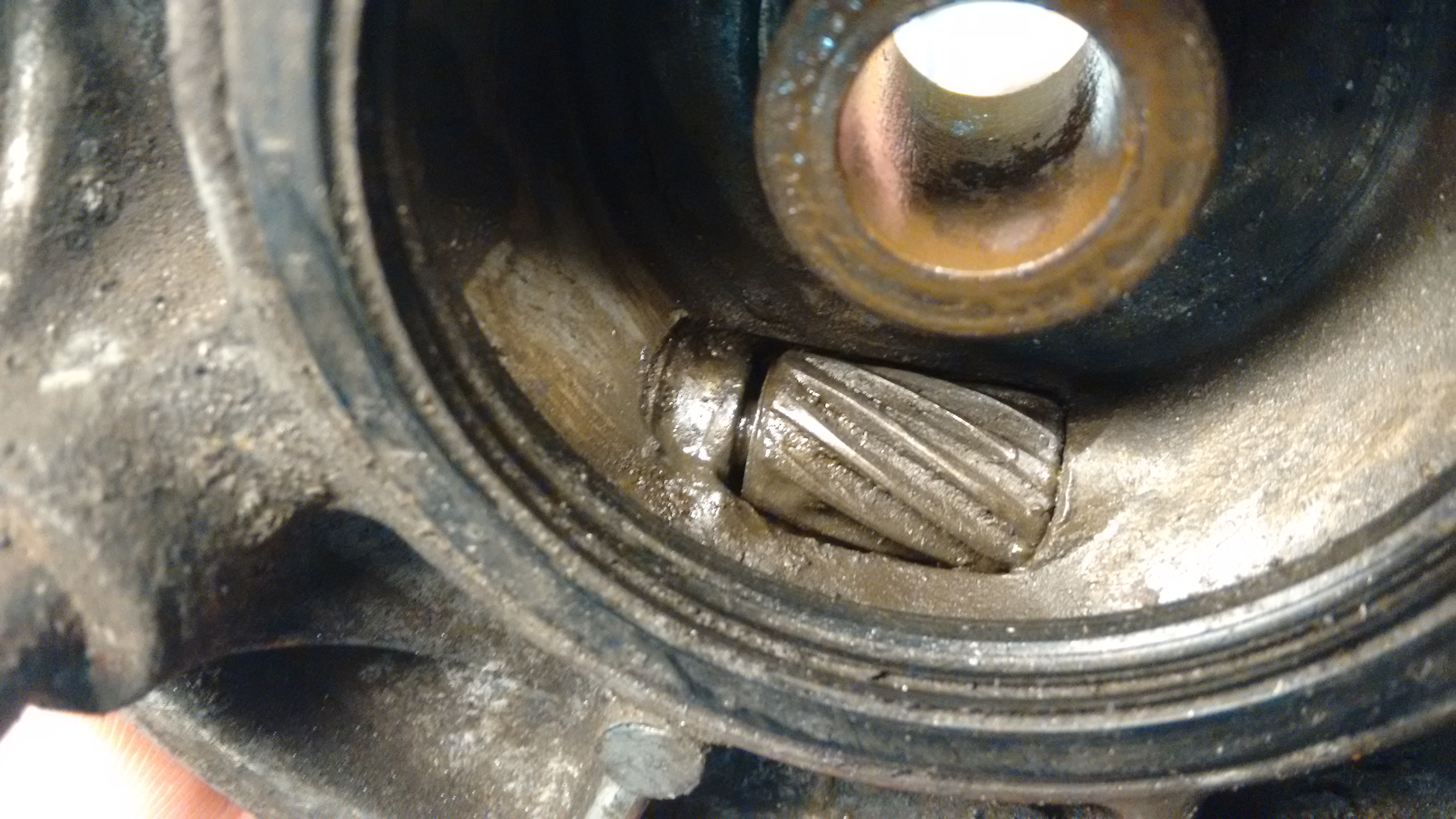

Berichten: 5998
Ja pardon, van de snelheidsmeter, de remankerplaat dus. Van een chaly in dit geval.
Het grote tandwiel ligt er los in en haal je er zo uit, maar hoe haal je het andere tandwiel er uit?

Bericht door ml03zl »
Bij een SS is het een kwestie van het kleine schroefje aan de buitenkant losschroeven en dan voorzichtig het wormwieltje er uit tikken.

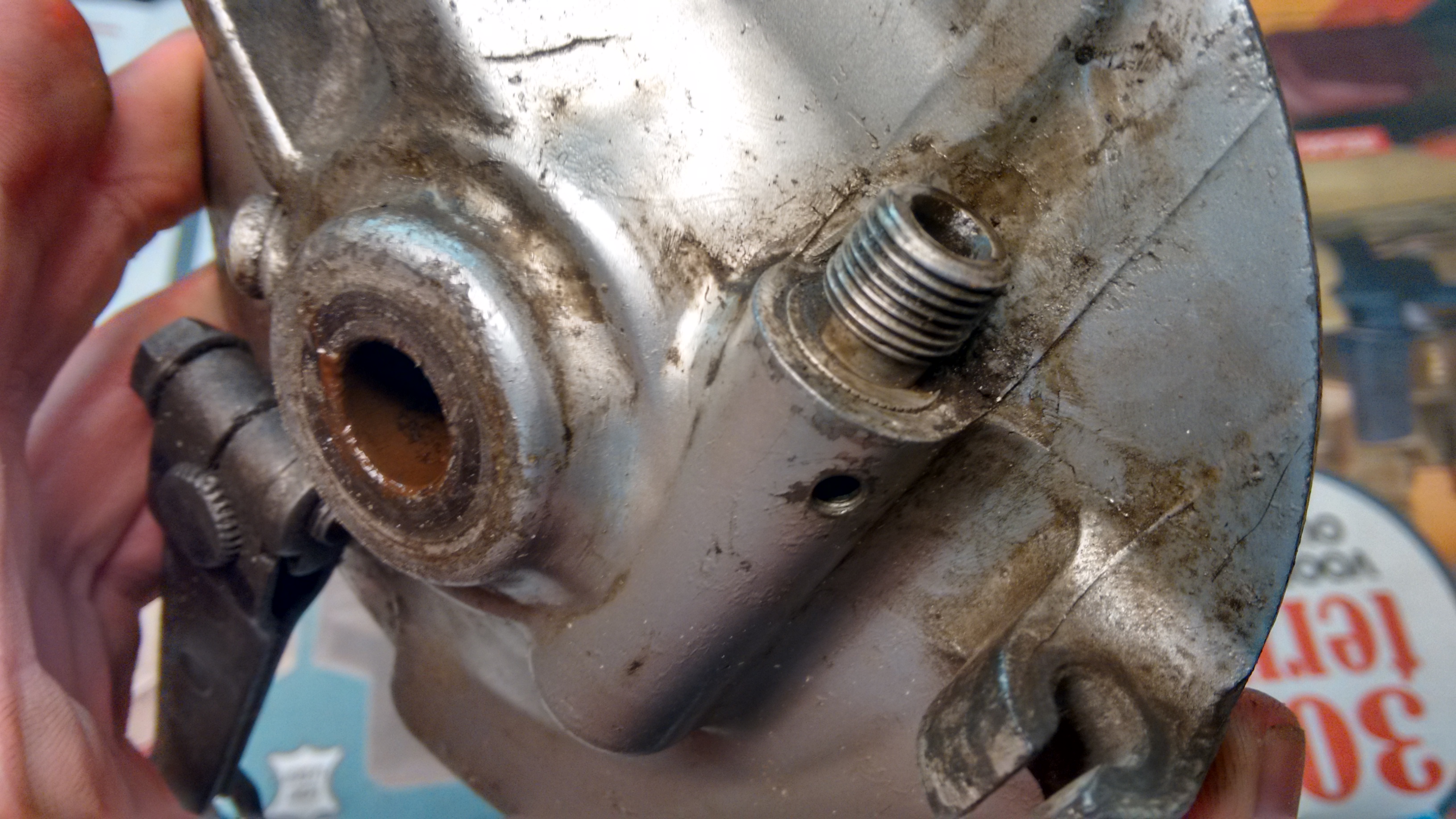

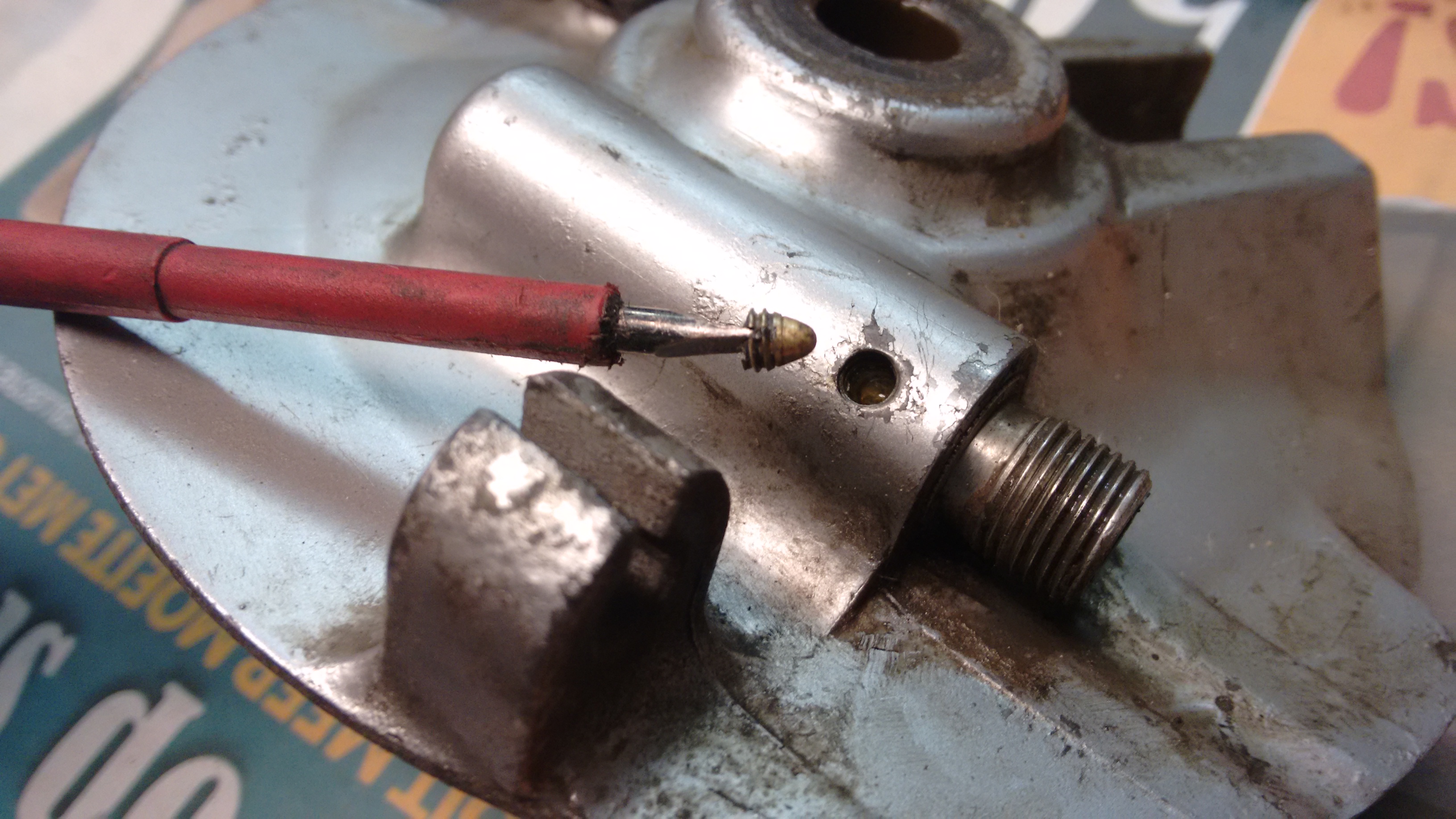

Berichten: 5998
Dit tandwieltje gaat het om. Is dit uberhaupt wel los te koop? Ik zie hem zo snel niet op partslists staan.
Nouja, dit schroefje is er nu dus uit:
Op welke manier kun je wat er uit tikken?
Het wormwieltje en het schroefdraad aan de buitenkant zijn 1 unit, die kan je dus van binnenuit naar buiten tikken.
