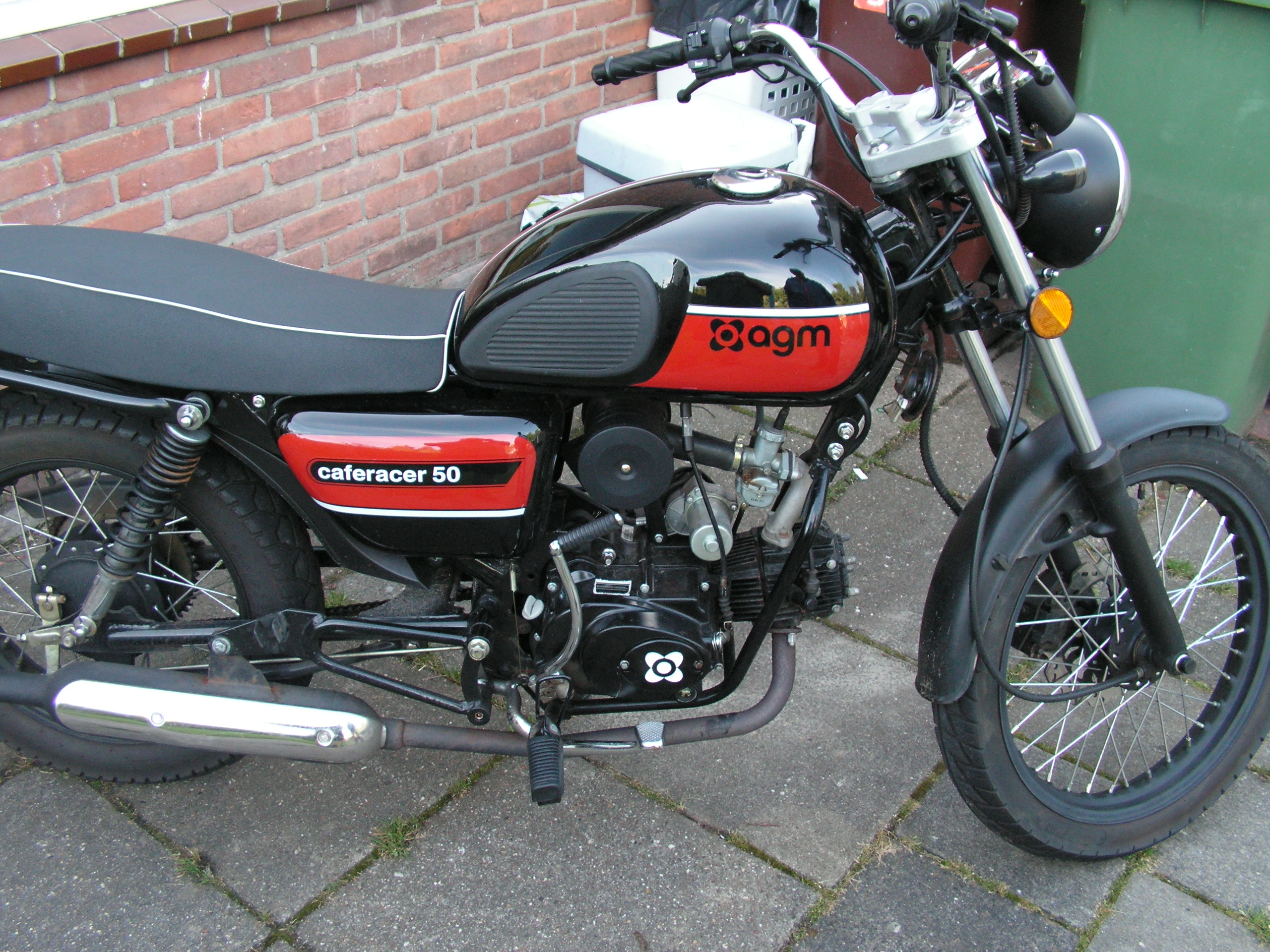

hallo mijn naam is huug.
en heb mij tot hier gericht , omdat je nu eenmaal niet alles weet / geintreseerd bent in het leven.
ik ga voor een buurman zijn motorblok open maken. althans dat gaat er wel op lijken.
en omdat ik nog al een handige jongen ben, heeft die mij gevraagd en is wil luisteren en kijken naar de brommer, en ik kan hem niet weigeren. is een prima vent en heeft een leuke brommer.en heb nu eenmaal de aard om het te maken. ( maak niet uit wat )
de beste man rijd op een cafe racer agm 50
echt een leuk ding,, al hoe zeer je van cafe racers houw.
maargoed, het blok schakelt erg kort merkte ik ( iets wat jullie miss wel bekent is? )
het schakelen, van z,n vrij naar de eerste versnelling, wil soms niet lukken.
na 3 a 4 pogingen pakt de versnelling pas. en zit die in z,n een, mmmm niet echt lekker.
verder naar 2 en 3 en 4 is geen probleem, terug ook niet tot we weer bij 1 aangekomen zijn en dan ehbben we een probleempje.
als die echt warm is... wil die nog wel eens goed gaan maar koud is het en drame.
vraag !
wat kan er mis mee zijn , en wat daar aan te doen.
( blok open maken en dicht maken is daar het probleem niet van.. )
kom ik dan nog gekke dingen tegen ? welk spec gereedschap heb ik nodig en waar moet ik spec op letten ?
heb me een beetje verdiept in het blok en komt nog al veel over kwa model aan de ( als ik het goed heb) de cd50 ?
verder heb ik nog wat huiswerk gedaan aan pakking set,s maar er is denk ik nog niet veel van dit blok te vinden.
hoop heel graag dat jullie mij een beetje kunnen helpen.
alvast heel erg bedankt
gr huug

Schakelen naar zijn vrij gaat het best net voordat je helemaal stilstaat. Meestal wordt dat beter als er meer kilometers op de teller komen.
(mijn honda heeft daar trouwens ook af en toe last van.)

Motorfietsversnellingsbakken schakelen slecht als ze niet draaien... Hoe gaat het als je inschakelt terwijl je nog rolt?
jaa precies....
nu weet ik dat als de koppeling een beetje kleeft, dat schakelen wat rottig gaat, en dus voor dat je stil komt te staan in de laatste meters hem vrij trap. ( dat is me bekend )
( dan als )) maar dat ik ff een duwtje moet geven voor die in zijn 1 staat.. lijkt me te gek.
dacht ook aan en andere / dunnere olie soort ?? daar hoor je ook wel eens van dat dit soort dingen wel eens makkelijk kan wezen.
maar het in z,n 1 zetten , moet toch gewoon kunnen. ( tot wel 4 a 5 keer er uit schieten.??
kilometer stand pl mn 1700 km ( dus nog nieuw )
dankt voor het snelle reageren

Een bamibak schakelt soms wat vervelender. Het in z'n 1 zetten zou makkelijker moeten kunnen maar ik heb ze ook gehad waar ik m'n voet op of onder de pook moest houden tot de koppeling helemaal opgekomen was. Je voelde hem dan op een gegeven moment goed in de 1 vallen. Ik denk niet dat je niets vreemds gaat aantreffen in de bak, maar indien wel ben ik benieuwd of het ook de oorzaak is van het moeilijke in de 1 vallen.
ja precies, het is natuurlijk niet de bedoeling dat we de boel onnodig moeten open maken en er ook niks gaan aantreffen.
al ben ik wel naar deze oorzaak op zoek. kan wezen dat er ( naar mijn zin ) een sim ring bij moet. om zo z,n 1. dieper te bereiken ( als je snap met wat ik bedoel? )
kan ik nog iets van de buitenkant verstellen ?
( op dit moment heb ik voor de buurman de schakel pedaal iets meer omhoog gezet voor hem..)
zo kan die makkelijker met zijn 46 onder de pook door komen.. het is nog al kort allemaal vind ik hahahaha
een dunnere olie ? palletje verzetten ? ja zeg maar wat ? koppeling iets strakker voor mee of eerdere los komen er van ??

Niets aan doen. Het klinkt gewoon als een normale vierbak.
vrij vinden is altijd wat lastig bij de vierbakken.
Kort tikje inderdaad.

Er is niets te stellen. En bij 1700km kan ik niets bedenken wat versleten zou kunnen zijn. Je kunt checken of het klaver en de bout aan de andere kant achter de rubber dop vast zitten. Doorgaans leveren die andere klachten op.
