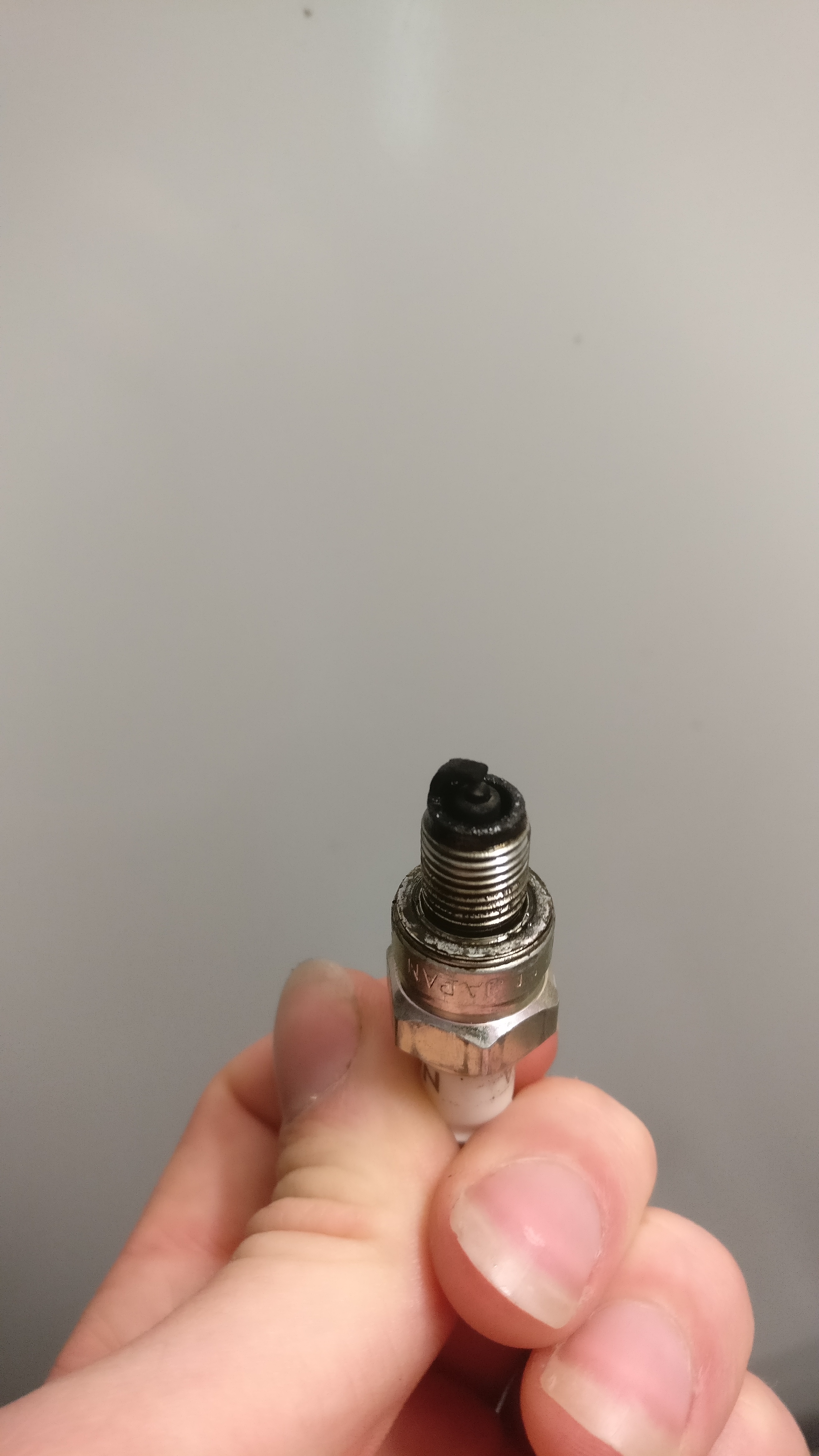

mijn setup is een kompleet orginele CY50 met sproeier 58 en mijn bougie is pik zwart. de sproeier lijkt mij erg klein, kan het mogelijk zijn dat de zwarte bougie een andere oorzaak heeft, of moet ik een nog kleinere sproeier monteren?
Dit moet wel bekeken worden na 1 á 2 minuten vol gas rijden zonder onderbreking.
Is die dan nog zwart?
Luchtfilter is nieuw/zeer schoon?
Vlotterniveau te hoog.
Choke is zeker weten uit.
Bougie te koud.
Kan ook zijn dat ie olie meestookt uit de motor.
Dat kan je ruiken aan je uitlaatgassen of je ziet blauwe rook.
Bougie te koud.
