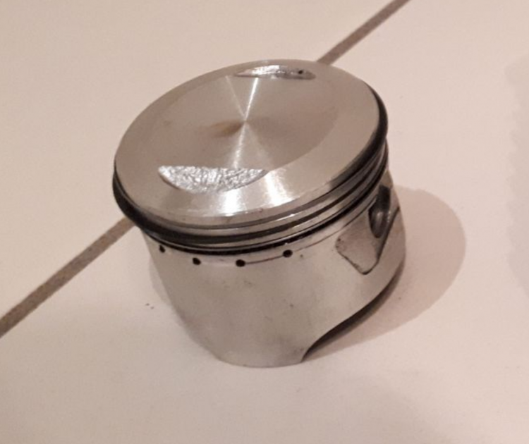

Is exact dezelfde als op de foto.
- Berichten: 19654
Die is volgens mij juist afgedraaid gezien de grote squish. Draai de boel eens zonder nokkenastandwielboutjes.

Had ik al gedaan. Maar zelfs met 2 voetpakkingen liep de boel zo minimaal vrij dat hij blokkeerde als ik de schroefjes er in zette. Meerdere malen geprobeerd. Uiteindelijk met de stelboutjes van de kleppen bijna volledig uitgedraaid liep hij wel vrij.
Maar ook al was het gelukt met de het vastzetten van het distributietandwiel had ik er liever niet mee gereden. Kan me niet voorstellen dat 1 voetpakking hem zo kan verhogen van volledig op slot naar genoeg marge om veilig mee te rijden.

Vandaag was desbetreffende tent weer open dus heb even gebeld. Mocht uiteindelijk een 70 kop hebben voor de helft van de prijs. Of ik mocht in m'n zuiger of cilinderkop gaan frezen. 70 Kop zou volgens de beste man gewoon moeten werken met de zuiger voor een 50 kop dus dat is fijn.JagerB schreef: ↑05 jan 2018 11:42 Had ik al gedaan. Maar zelfs met 2 voetpakkingen liep de boel zo minimaal vrij dat hij blokkeerde als ik de schroefjes er in zette. Meerdere malen geprobeerd. Uiteindelijk met de stelboutjes van de kleppen bijna volledig uitgedraaid liep hij wel vrij.

Omdat? Zuiger voor 50 kop niet goed i.c.m. 70 kop?
- Berichten: 5579
Je nu een verstoorde verbrandingsruimte krijgt. Je hebt een zuiger die voor een 50kop zou moeten zijn. Dat klopt kennelijk niet, en nu zet je er maar een 70 kop op. Met een veel grotere verbrandingsruimte. Het zal best wel lopen maar het is echt suboptimaal.

Hmmm. Met een beetje minder vermogen kan ik genoegen nemen. Zolang hij maar netjes loopt.
- Berichten: 16950

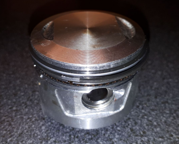

Misschien heeft ie nu juist al wel een 70/70 zuiger en werkt het daarom niet met de 50 kop.
Hoe ziet die zuiger er eigenlijk in werkelijkheid uit. (en dan bedoel ik niet het plaatje van de website.)

Zou het netjes kunnen lopen met deze zuiger en een 70 kop?
