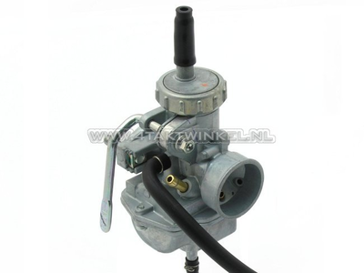

Waarop gaat het zwarte slangetje naast de aansluiting van de benzine slang.
Bij mijn immitatie carb is deze met een messing pin afgedopt.
Kan ik deze ook afdoppen of wat mee te doen.
Effe wat foto`s gegoogeld en zie dat het een ontluchting is zal hem dus open laten.
Laatst gewijzigd door superdax op 27 mei 2018 10:29, 1 keer totaal gewijzigd.
Is beluchting van de vlotterruimte, slangetje kan er gewoon af.
Zal wel niet helemaal luchtdicht afgedopt zijn. Anders moet je het open doen.
Voor de hogere milieuklasse keuring gaat het slangetje naar een carbonfilter of luchtfilterbox zodat benzinedampen niet in de atmosfeer komen.
