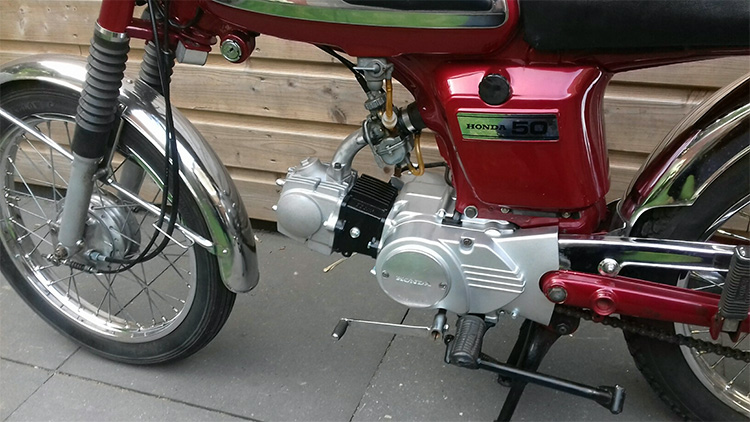

Hmm, soort van compromis dan maar. En aan de andere kant zie je er niks van.

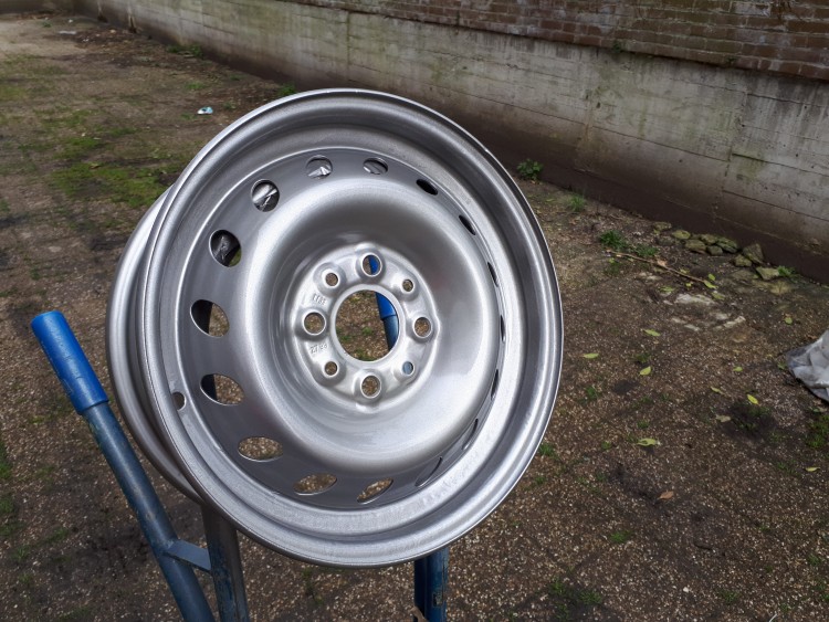

Blokje hangt er mooi onder, maar wat is bamizilver toch lelijk eigenlijk, ik ben benieuwd of dat Motip Velgenspray wat minder hard schreeuwt.
Velgenspray schreeuwt ook.
Het is vooral de blanke lak die flink schittert.
Dit zou bijv. ral 9006 zijn(dat china blok).
Een tint donkerder is misschien al beter 9007.
Ooit velgjes zilver metallic gespoten en vond dat lichte ook niks,
heb toen 9007 genomen, misschien een probeersel die kleur voor een blokje.

Alle nieuwe chinezen hebben gelakte middencarters. En is idd erg zilver zilver. Motip velgenspray gaat dichter naar het ori kleur op (de donkerste versie is echter TE donker)

Het gekke is (op mijn foto is het niet zo goed te zien, maar op onderstaande wel) dat de cilinderkop wél een kleur heeft die mij aanstaat. Ook zilver, maar stukken donkerder en vooral: niet zo metallic als de rest. Niks mis mee.
