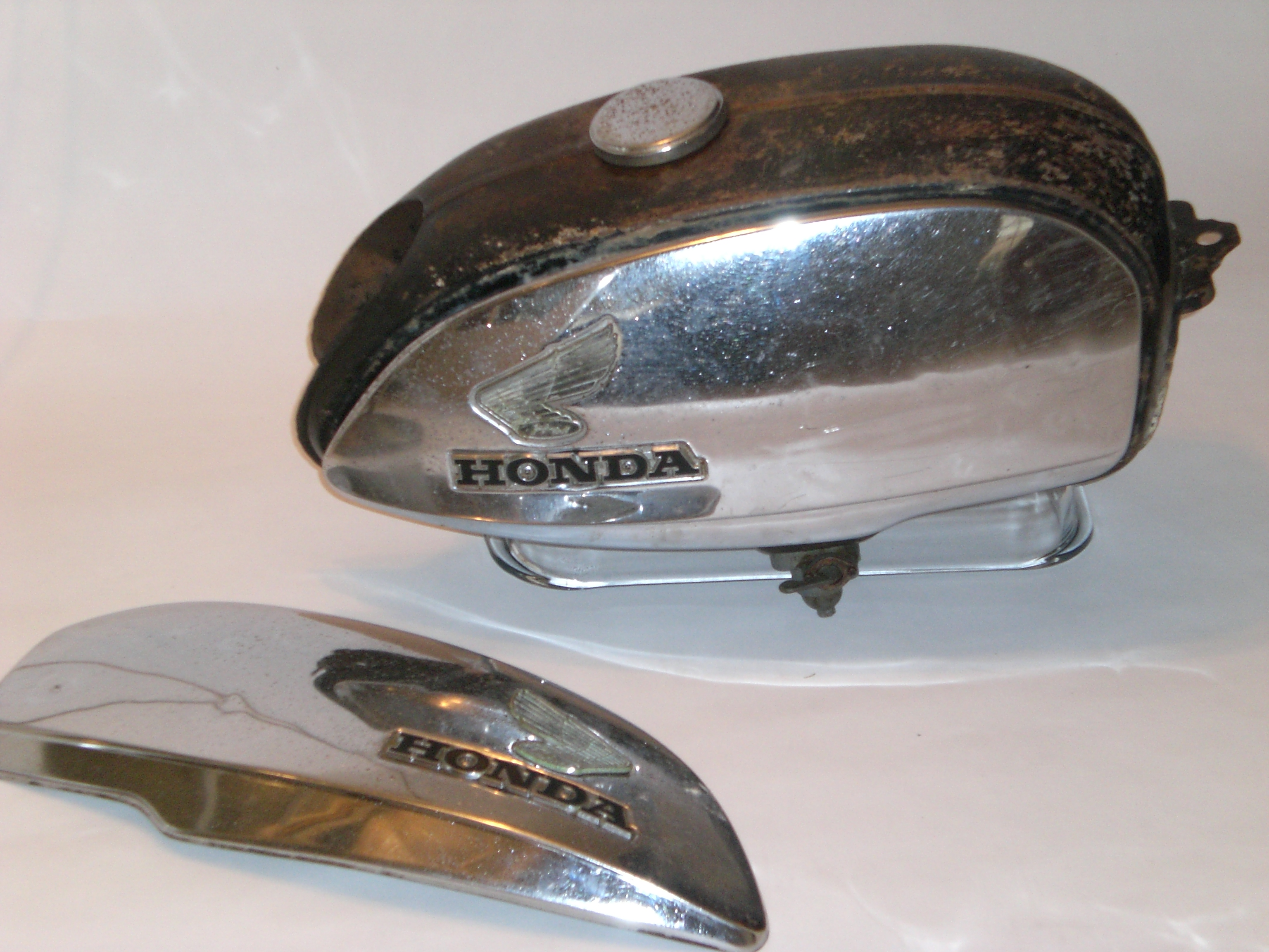

Nou de tank is al binnen , Nu het frame nog deze moet uit maarssen komen en dat kon even duren en zodra het frame binnen
Zal ik hem vast op bouwen met de onderdelen die ik al heb, Dus wordt vervolgd

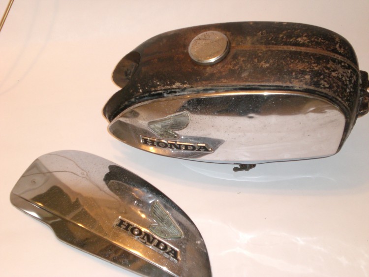

hier nog een foto van de tank, zal van middag als ik nog tijd heb alle onderdelen even bij elkaar zoeken om een overzicht te krijgen van wat ik er
allemaal nog bij moet zoeken , Schijfrem dat gaat hem zeker worden en deze heb ik trouwens liggen origineel van Honda en dat remt stukken beter als trommel

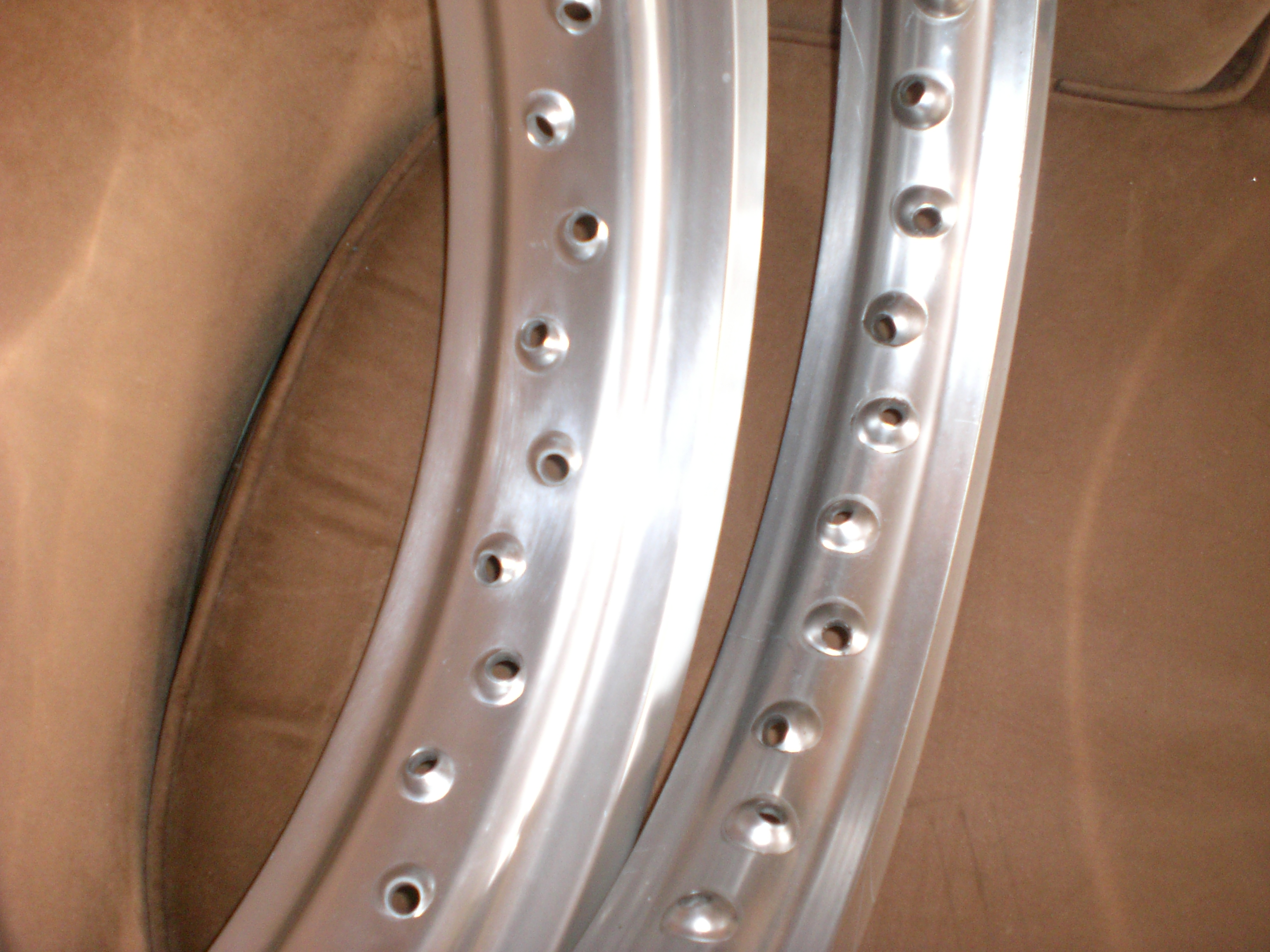

inmiddels al weer wat delen binnen gekregen dus het 190cc motorblokje is bijna compleet, ook heb ik brede velgen gevonden , voor alu velg 2.15 breed en achter komt een 3.50 brede alu velg.

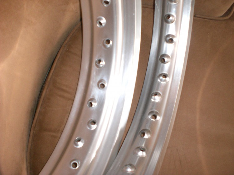

zal morgen even wat nieuwe foto's plaatsen van de motorblok onderdelen en de mooie brede velgen, voorvelg is 2.15 x 17" voor 3.00 band en achter 3.50 x 17" 3.50 band en
dat past dan ook maar net in de de spatborden dus bredere banden kan echte niet!

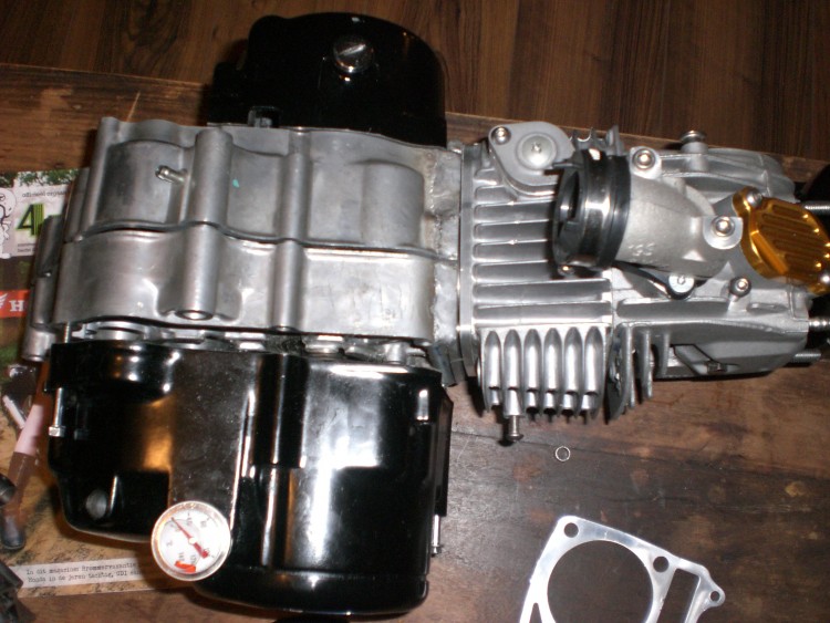

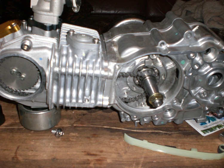

Hier `191cc Innova/ Nice blok, in opbouw
de koppelings carterkap en de ontstekings carterkap moet nog gepolijst worden, dus dat zwarte gaat eraf

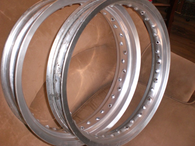

hier ook het setje velgen voor mijn CD190 project

er komt ook geen Daytona blokje onder mijn CD190 maar een Hand made motorblok een Comby van een Innova en Nice , op bassis van Nice Carters
big bore cilinder met een boring van 62mm en een krukas met een slag van 63,5mm komt uit op ruim 190cc,

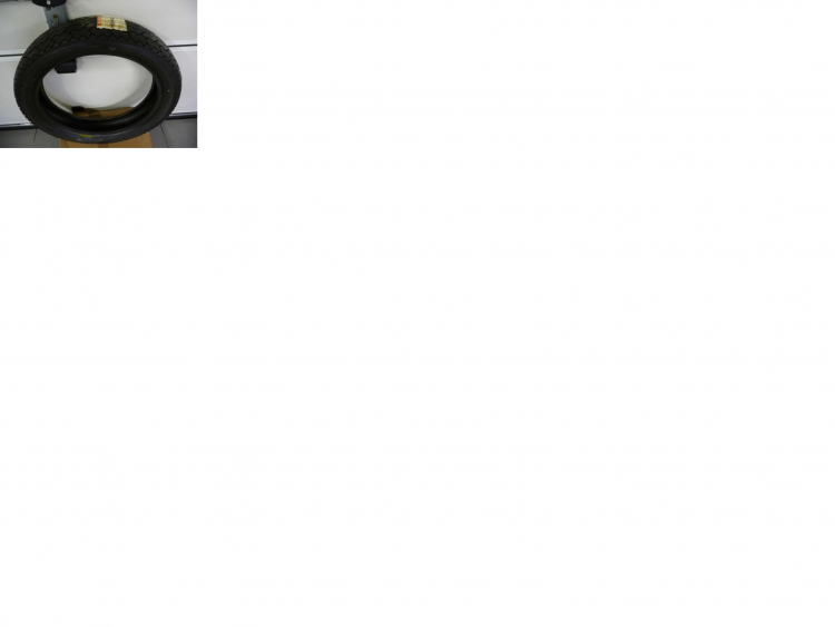

deze band komt achter een Bridgestone 110x90x17
voor band heb ik ook al op het oog een bridgestone 300x17

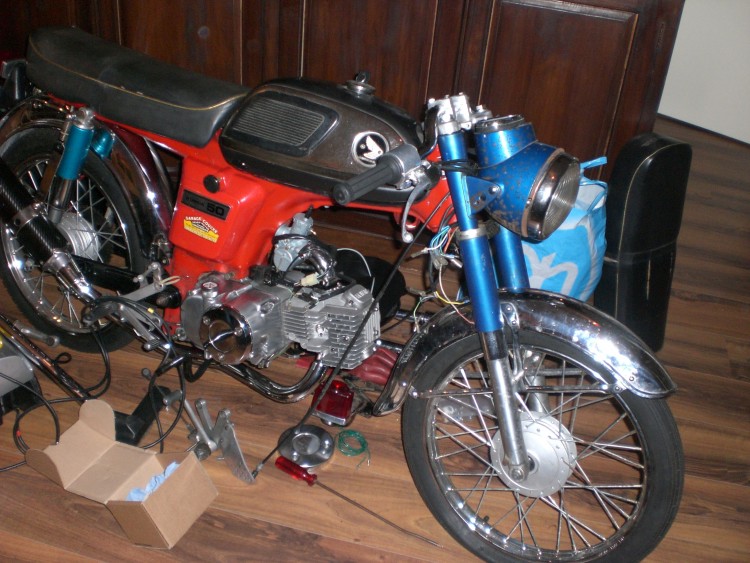

hier nog even foto van een CD50 in opbouw en deze staat in mijn huiskamer,
voorvork en de achterveren moeten nog rood , moet deze delen nog even tegen komen
een bussen vork en cd50 achterveren met kunstof rode bussen, origineel blokje komt er weer onder
gewoon 50cc,

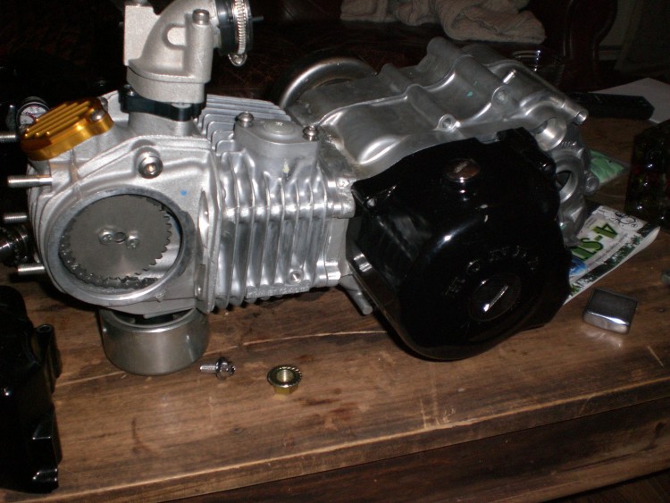

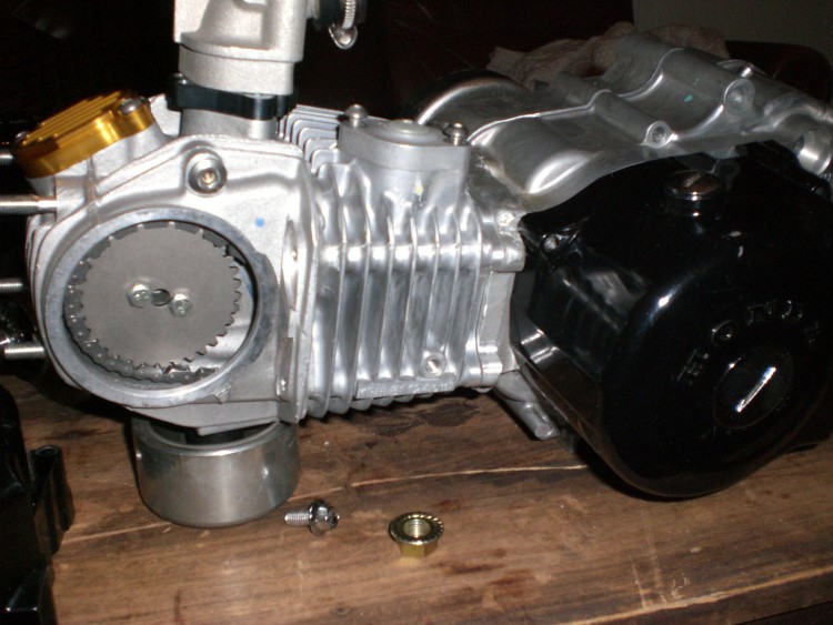

Hier nog een paar foto's van het Innova Nice motor blokje in opbouw
