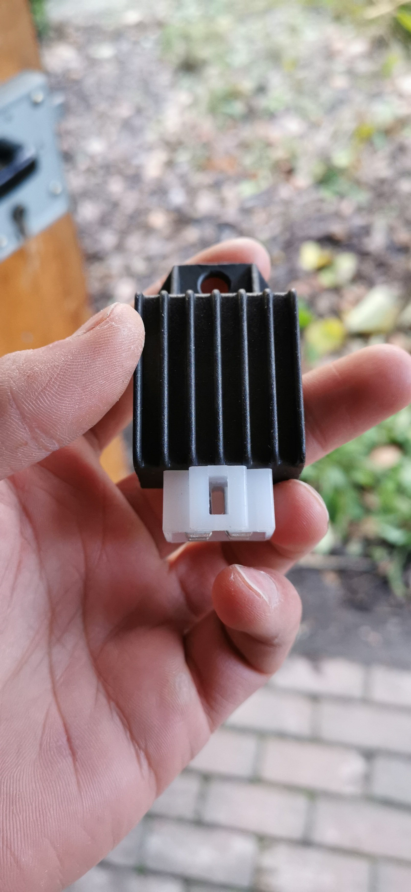

Nou heb ik nog een vraag en weet niet of dit het goede forumdeel ervoor is. Maar mijn elektra doet het ook nog niet, nu heb ik een spanningsregelaar en gelijkrichter in 1 gekocht maar begrijp niet helemaal hoe aan te sluiten. Afbeelding
Nu heb ik verschillende draden uit mijn ontsteking komen die allemaal "braided" zijn (weet niet wat de Nederlandse term is). Allemaal zwarte kabels dus, heeft iemand enig idee hoe ik erachter kan komen welke kleur welke kabel is?

kijk hier eens voor je spanningsregelaar; viewtopic.php?f=9&t=34270
waarom denk je dat je dat ding moet vervangen? doe je maar wat?
ander dingetje, loopt je brommer heel erg overtoeren in de laatste versnelling? dan kan je misschien beter een tandje groter voortandwiel nemen, dan loopt ie rustiger.(en waarschijnlijk harder)

Sorry, niet duidelijk geweest. Ik heb deze aangeschaft nadat ik hier op het forum gelezen heb dat de brommer een gelijkrichter en spanningsregelaar nodig heeft als deze wilt werken zonder accu.
Nu zat er bij mijn brommer geen accu en werd me aangeraden gewoon een spanningsregelaar aan te schaffen, dat zou deze moeten zijn dus vandaar.

Nog over de elektra, heeft u een tip voor het bepalen welk draad welk draad is uit de ontsteking? Eventueel ook een elektrisch schema voor de spanningsregelaar?
Berichten: 19664
Re: Afstellen lukt niet
Spuit ze schoon met remreiniger of kijk gewoon van welke spoel ze afkomen.
