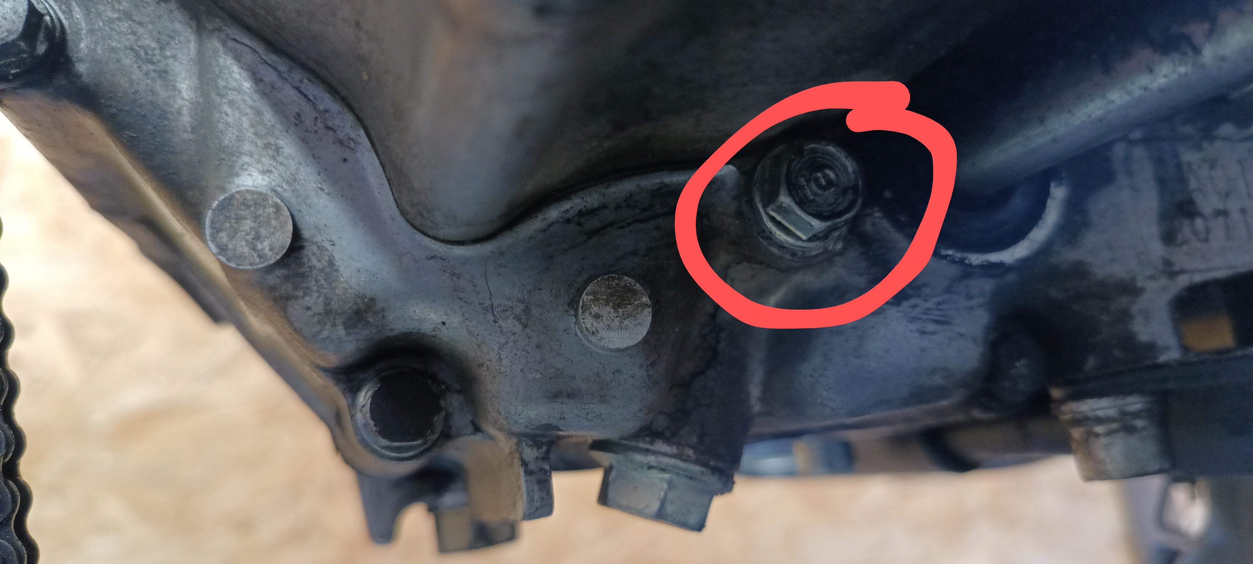

Ik raak de draad wat kwijt door de diverse typen kettingspanners en afstel methoden.
In de Haynes staat wel het type spanner met boutje bij de schakelas vermeld, maar uit de verdere tekst kan ik niet geheel halen welke werkwijze erbij hoort.
Wat is de correcte manier van afstellen( na cilinder wissel, dus ketting compleet los geweest)Afbeelding

C50 little cub, NT.
Mijn (mentale) probleem is dat ik bij teveel verschillende info over diverse variaties van een systeem het overzicht kwijt raak en het onderscheid niet meer kan maken..
Foto ff verduidelijkt

Dit is een Honda 12v carter, dit type heeft een automatische distributie spanner met klepje in de plunjer van de spanner
Als jij je motor start dan spant hij zelf de ketting.
Dat boutje los draaien dan loopt de olie in de kamer onder de spanner leeg, en is je ketting makkelijker los te halen om dat hij de oliedruk onder de spanner kwijt is. Draai je het boutje er in dan dan sluit hij weer de kamer af en bij een lopende motor zou de spanstift die kamer weer vullen met olie en de ketting weer op spanning houden.
Als dit systeem een lekke spanner heeft is het enkel de bout aan de onderkant er uit halen plunjer er uit pakken hopen dat het rubber dopje mee komt (zo niet ontsteking demonteren en dopje uit het blok vissen) nieuw plunjer met dopje er in drukken veertje er achter aan en dopje om de kamer af te sluiten.
Na mijn mening de beste spanner die je kan hebben met je Honda,

Bedankt
