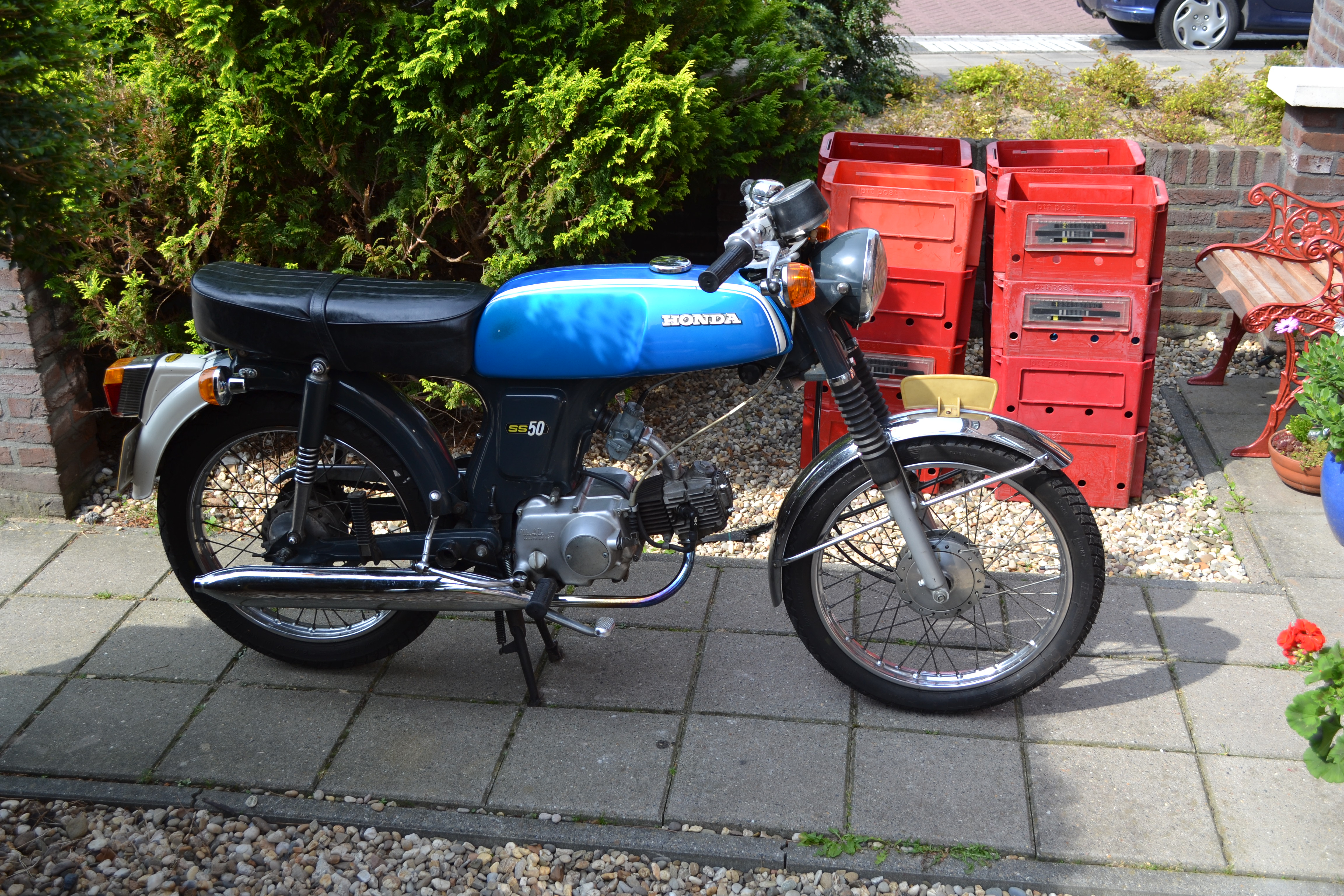

Hallo,
Kan iemand mij vertellen wat het correcte model uitlaat voor mijn SS50K1 is?
Momenteel is er een laagmodel gemonteerd, maar ik vraag mij af welk (hoge) model er van origine op zat.
Zijn deze nog leverbaar? (evt imitatie)

de hoge maar dan moeten de achterknippers ook met de ori worden vervangen want deze horen er niet op en komt tegen de hoge uitlaat. In andere landen worden de half hoge ook gemonteerd en dan passen je knippers er wel op.

heb wel eens horen zeggen dat de k1 ook met lage pijp geleverd is, in hoeverre het waar is????
maar ik vind het wel netjes staan zo

de K0, zeg maar dat model met C320 achtig tank maar kleiner, heeft een lage uitlaat maar met grote pijp voor. Deze op de foto heeft kleine pijp en is van een CD. K1 heeft altijd hoge of halfhoge.
