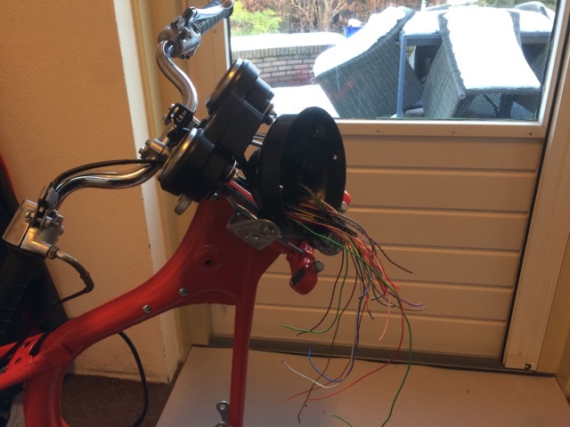

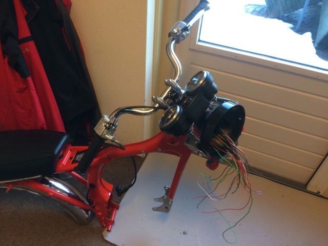

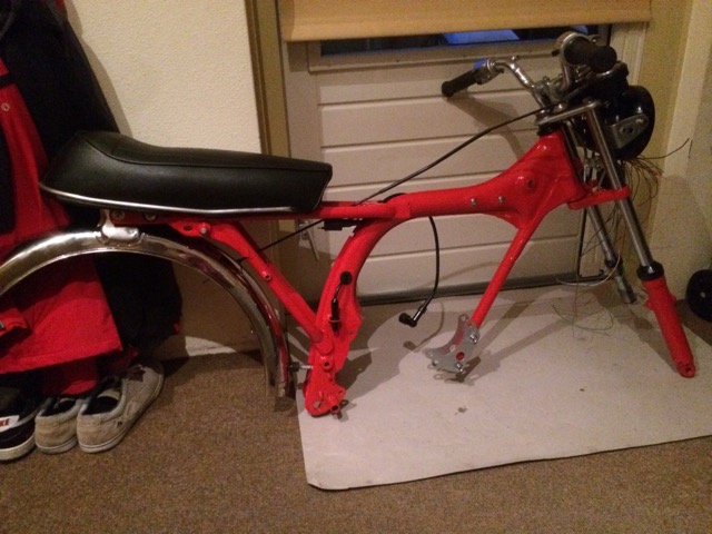

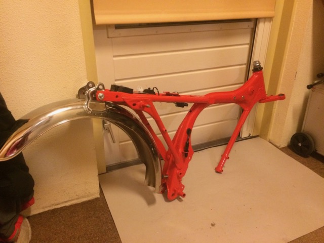

Ik heb een CB50J aan geschaft en ben deze aan het aanpassen, voorspatbord van een SS, achterspatbord en buddy van een FS1.
Het vliegwiel omgeboud met spoelen van een SS naar CDI en een vollefase 12 volt spanning regelaar, lichtspoel hiervoor wel aangepast, en bestaande vliegwiel van een plaatje voorzien voor de pick-up spoel.

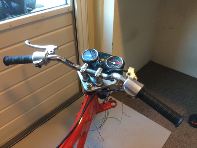

Bestande lichtschakelaar aangepast naar groot- en klein-licht, deze schakelaar in het handvat is wel voor 3-standen geschikt en andere bestaande stuurschakelaar een claxon ingebouwd door onderdelen van een oude SS schakelaar.
Het frame wordt rood en tank grijs, dream kleuren. ;)

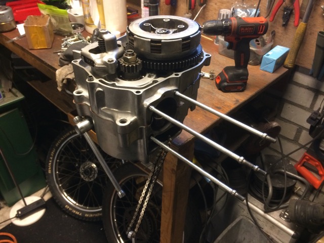

Uit eindelijk heb ik besloten om er een 82cc cilinder set van Kitaco op te zetten en heb deze besteld in België en is ca 50 Euro goedkoper dan in Nederland !!
Motorblok delen zijn duurder dan dan de liggende blokjes, zat ik wel zie bij Aliexpress dat de CG125 blokken erg veel op lijken en CB50 blok, alleen de cilinderkop is anders, deze heeft stotterstangen!!

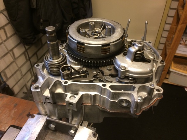

Wat ik mij afvraag of de versnelling bak van een CG125 ook past in de CB50, heeft iemand hier ervaring mee, op deze wijze kun je een 5-bak in de CB50 plaatsen. :idea:

CG bak in een CB50 past niet.
XR80 bak heb je voor plusminus 120 euro inc verzending ex eventuele invoerkosten uit de VS, via Ebay.
XL100 bakken passen ook voor rond en de nabij het zelfde geld, alleen hebben deze een lange 5e versnelling, wat gezien het hoogtoerige karakter van een CB50 niet prettig is.

Of een ape 50 bak. Maar die zijn niet zo goedkoop.

Viertakt schreef: ↑25 jan 2018 18:22
Xl100S bak = XR100 bak
XL100 is een heel andere motor, niet verwarren als je gaat shoppen op ebay

Als je nog een 5bak zoekt voor je cb, ik heb er hier nog wel een in de kast liggen...ik denk xr100
