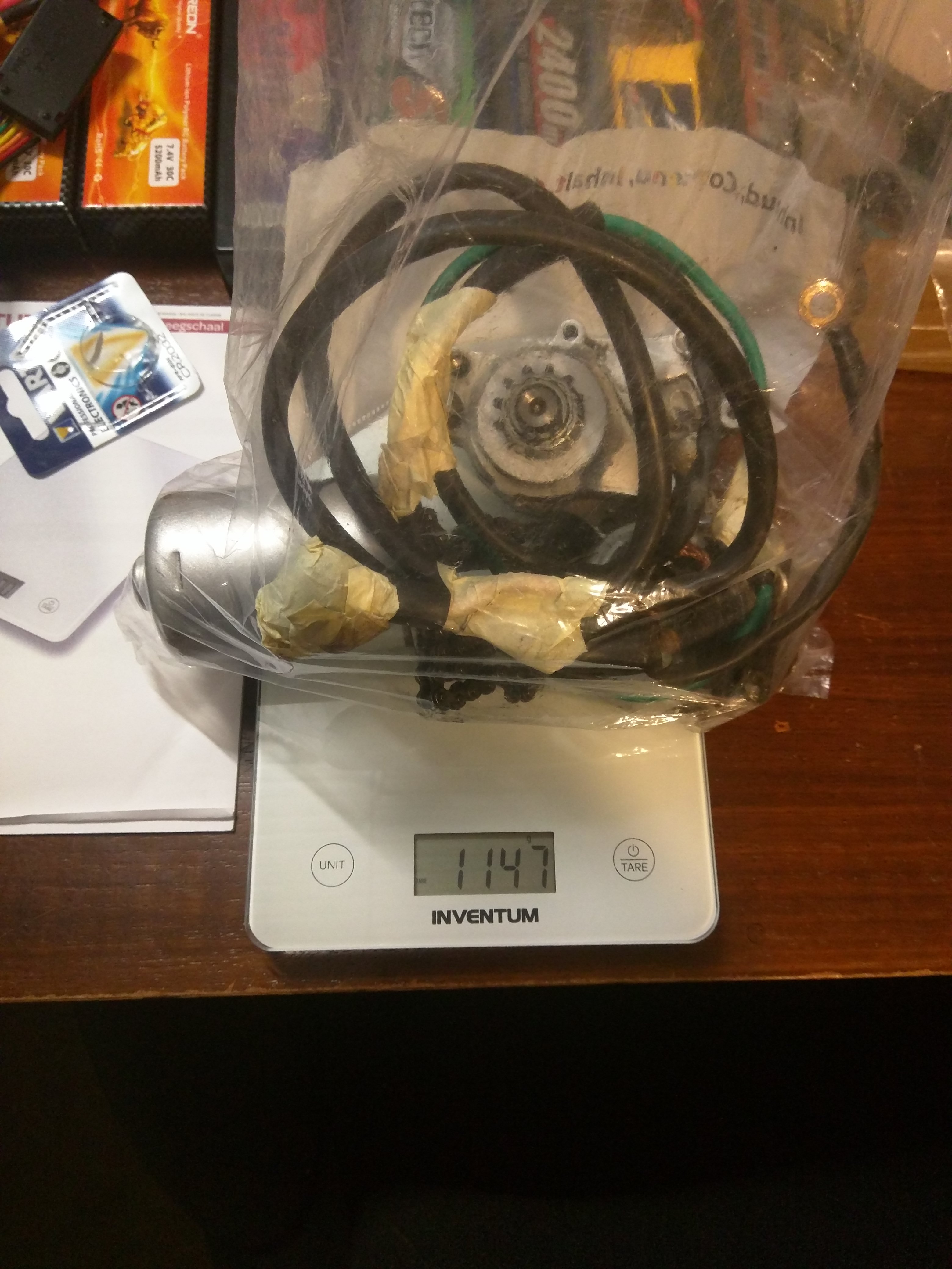

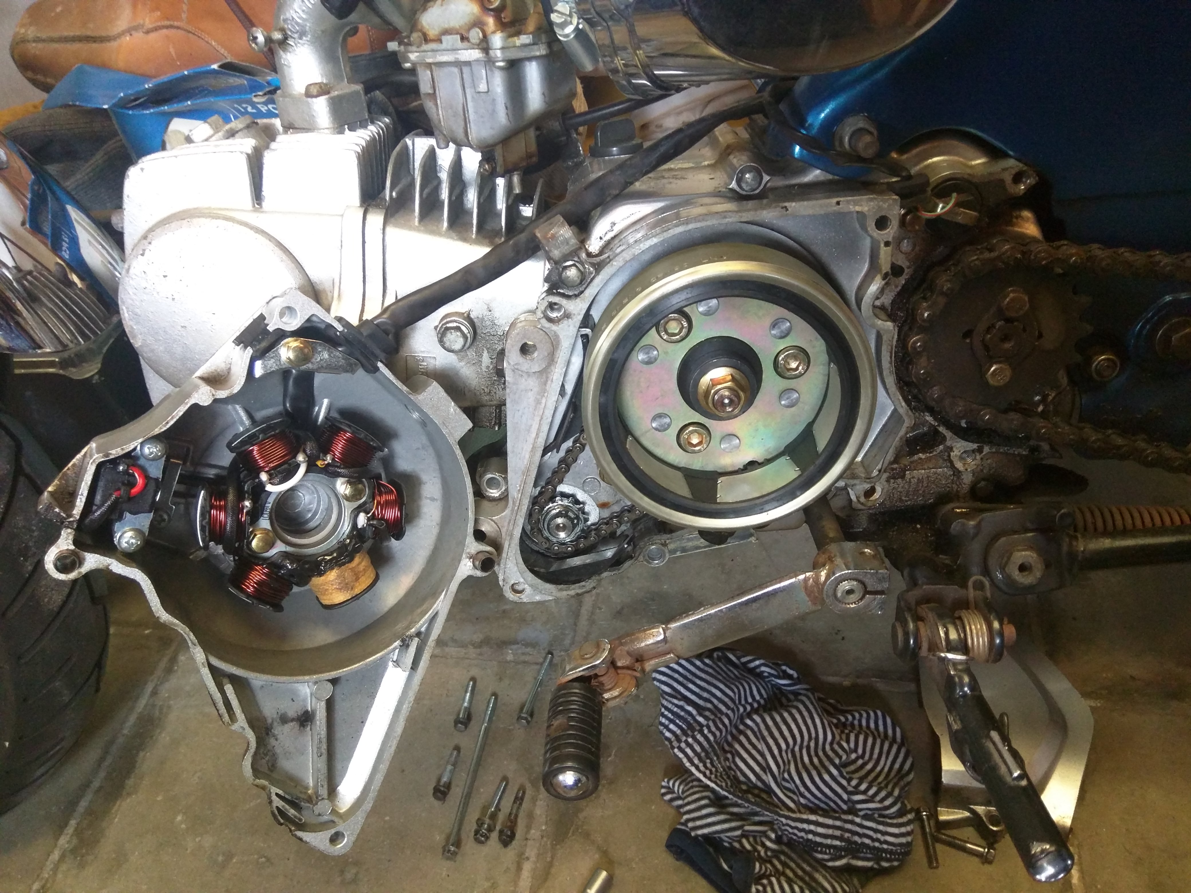

Inderdaad, ik heb vandaag de assembly van de starter volledig verwijderd. En ik zal een adaptorplaatje moeten maken on de opening af te dichten. Enkele plaatjes voor de mensen die dit ook willen doen. De ketting en de geleiding plaatjes van de ketting heb ik er ook uit gehaald na het verwijderen van het ontstekingsdeksel. Voorzichtig te werk gegaan zodat de pakking niet scheurt. Voorzichtig met een rubberen hamer het ontsteking deksel losgeklopt die wat vastzat door de passingsbussen.

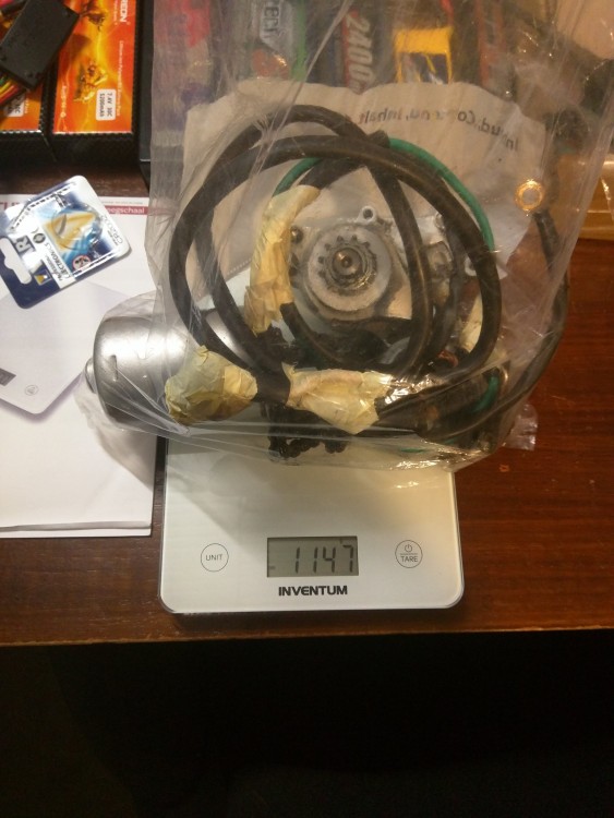

Nog een plaatje
