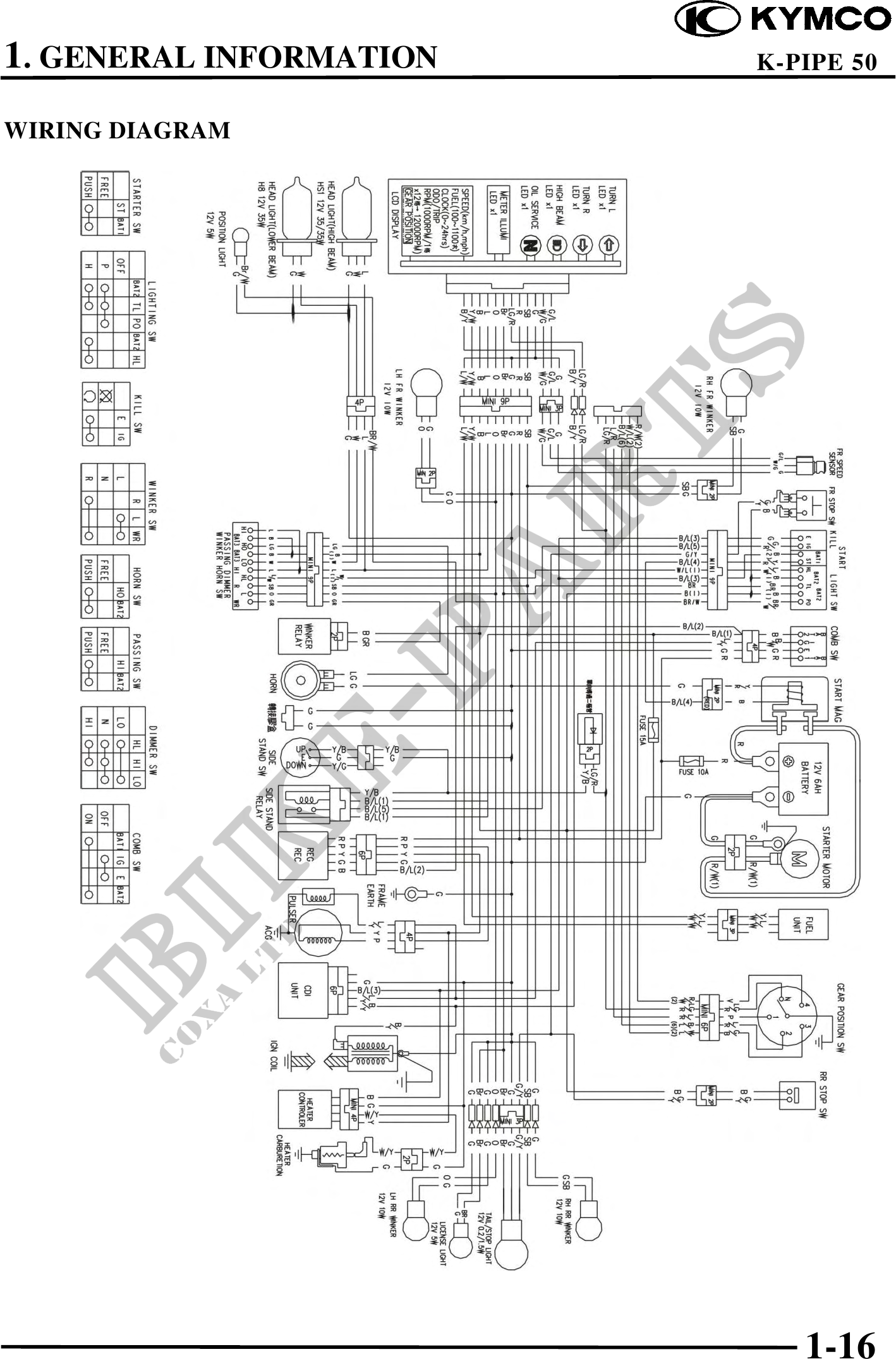

Maar als je een draadschema vind en/of download weet je t ook.

Dank voor de snelle reactie! Ik verwachtte dat zoiets ook een mogelijk probleem kon zijn (zie mijn stukje over een mogelijke kabelbreuk bij de killswitch, maar de overige electra blijft werken op het moment dat de ontsteking wegvalt, zoals de startmotor en verlichting etc. Wanneer het contactslot uit staat, is deze electra allemaal niet meer te gebruiken. Om deze reden verwacht ik dan ook dat het contactslot niet het probleem zal zijn, maar baat het niet dan schaadt het niet, dus ik zal het eens proberen.
Ik beschik over een kabeldiagram, deze zal ik zodadelijk hier ook nog even toevoegen zodat er voldoende info beschikbaar is voor verdere troubleshooting.
