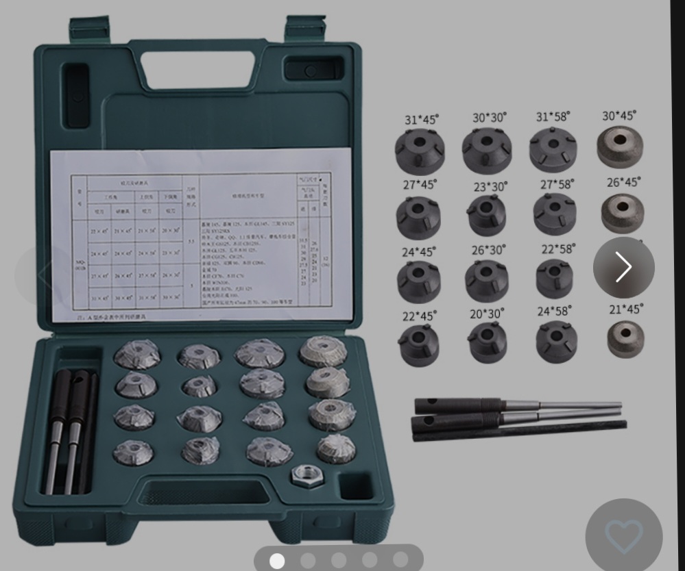

Het setje die jullie tonen heb ik gekocht, maar is niet zo heel nauwkeurig.
Ik ben benieuwd naar welke tools jullie gebruiken.
Ter info dit is het tooltje die ik bedoel:
Mvg

Want kleppen slijpen is met pasta, schuurmiddel etc.
Het zwaardere spul zoals deze setjes is om de zittingen weer terug in de juiste klepschotelhoek te frezen.

superspark.nl levert kwaliteits zitting frezen. Ik zou de voor jouw kop -plus wat voor kop je ooit denkt te gaan gebruiken- passende maat bestellen. Ali, Temu en bouwmarkten zou ik wegblijven
