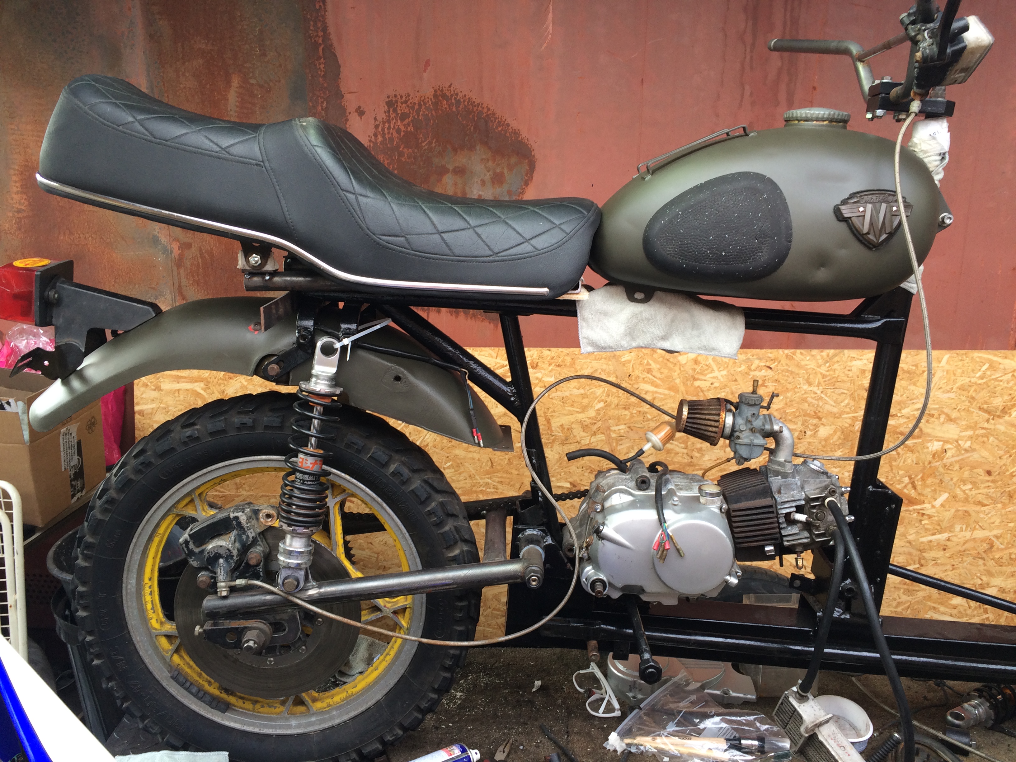

Remmen zijn gefixed. Het reservoir van de hoofdremcilinder bleek lek te zijn, gelukkig had ik nog een maand garantie over en stuurden ze me zonder gedoe een nieuwe op, dat zit er allemaal op nu met rvs flex leidingen.
De tank is geverfd, spanbordje ook meteen meegepakt. Ik heb de tank met een spuitbus 2k lak gespoten in RAL 6014, Gelboliv, oftewel Bundeswehr groen.
En begonnen aan een subframe voor het nieuwe zadel, of beter gezegd troon, want kijk dat ding.. tering
(de hoek moet nog wel aangepast worden etc etc. Bij mn pa in de werkplaats ook begonnen met een side project, een lint-afkortzaag ombouwen tot een gefixeerde lintzaag voor staal dingetjes.

Ik denk dat dat een andere was, ik heb hem al iets van 9-10 jaar in mijn bezit (in Enschede en Groningen, nu in Amsterdam Noord), en ik heb hem overgenomen van iemand uit Deventer. Die hem zelf heeft verbouwd.
Trouwens, wisten jullie dat eco-aceton geen ontvetter is? Ik nu wel, godsamme, hele frame kan weer ontdaan worden van verf. Gelukkig krabt de verf er gemakkelijk vanaf....
Laatste tijd weinig er mee bezig geweest, 2e kind doet wonderen voor je klus tijd haha. Ik heb wel een gescharnierde remstang, nieuwe rempomp, een nieuw frame waar de bak op komt te liggen, nieuwe custom busjes voor de veren en een nieuw montage punt voor de tank.
Foto's komen ooit wel weer.
