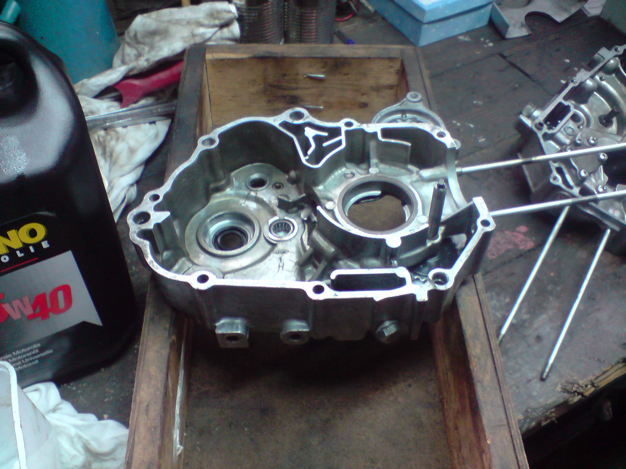

hier nog een foto van GB6 (startmotor) carters met 2 pennen nog niet eerder gezien zit dit bij alle gb6 carters?

hondassfreak schreef:hier nog een foto van GB6 (startmotor) carters met 2 pennen nog niet eerder gezien zit dit bij alle gb6 carters?
zo ver ik weet wel. heb hier 2 setjes liggen ha02 en ha03 ze hebben alle bij die nokken en zijn alle bij zonder startmotor
binnen kort krijg ik ook een setje startmotor carters(c70 volgens mij). als ik die schoon heb zal ik is kijken of ik die ook in het faq kan krijgen.

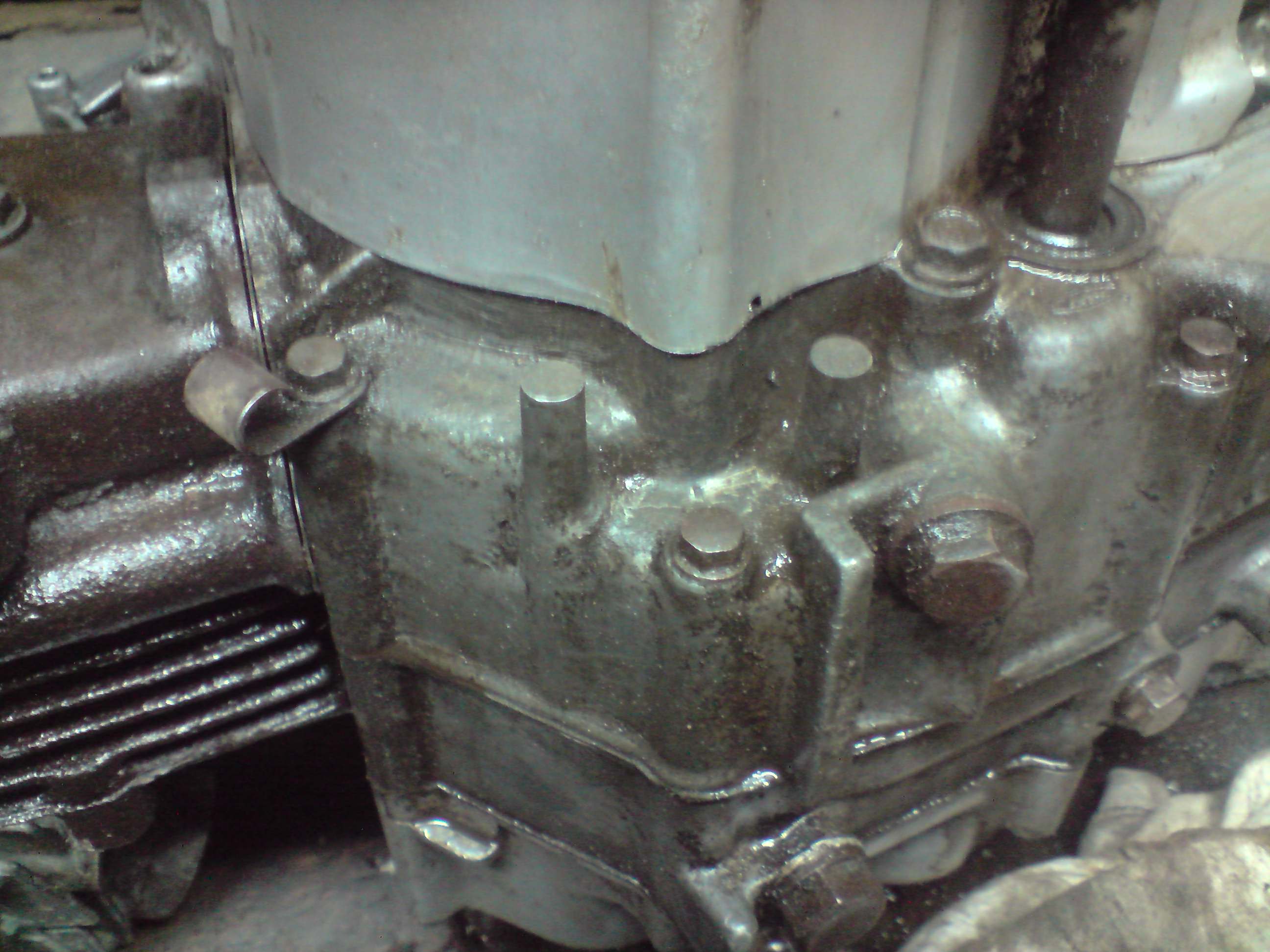

bespaar je de moeite, alstjeblieft c70 gb4 startmotor carter (foto had ik nog)
