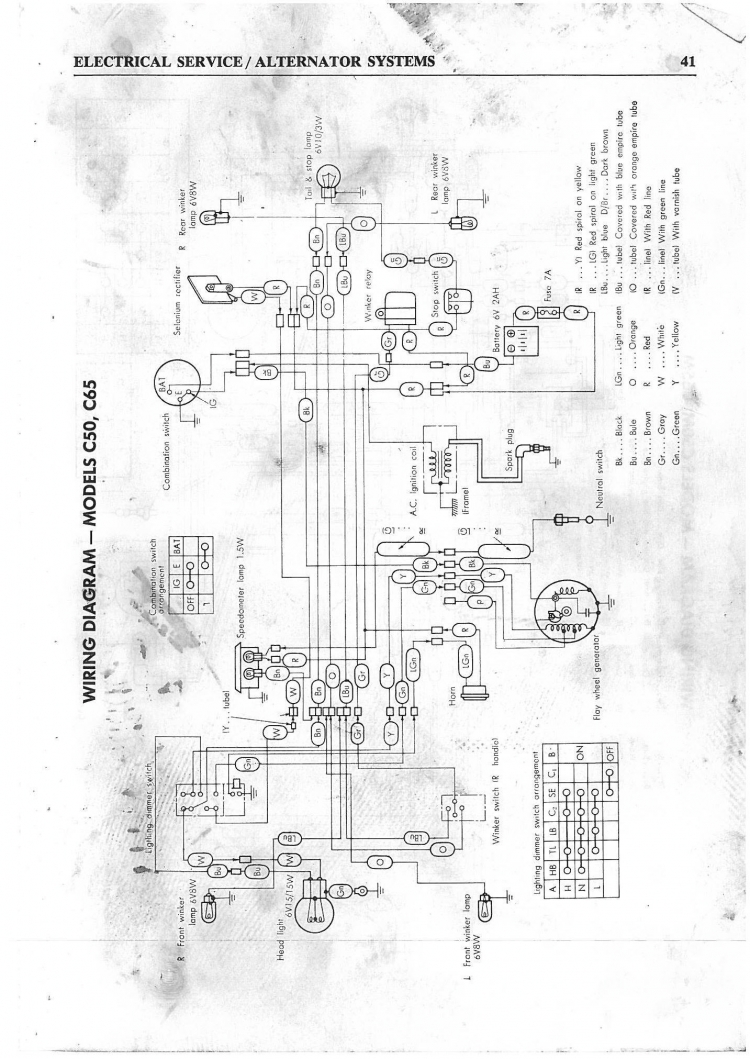

Die spoelen van mijn antieke Mitsubishi ontsteking geven net genoeg kaarslicht uit mijn koplamp dat ik in het donker me gulp kan vinden (als ik er dicht bij ga staan), dus beetje meer prik kan geen kwaad, ook niet op topspeed :D

Volgens mij is het de bedoeling dat je bij langzaam rijden of in het donker de groene draad los moet halen en in de roze moet pluggen. De roze wordt iets verder van de spoel afgetapt dan de groene.

Maar het verwarrende is; volgens het Honda kopietje wat ik net zag moet je de roze draad uit ontsteking op de groene van je kabelboom zetten. Maar er zit ook een roze draad in mijn kabelboom... Dus als zou je de roze op roze zetten, dan zou je in je koplamp de roze (kabelboom) op groen (schakelaar) moeten zetten.
Beetje overbodig dus.

Klopt. Maar waarom zit die roze draad dan in mijn draadboom?
Berichten: 19668
Re: Claxon
Omdat Soichiro ervan houdt met jullie te mindfucken.
Berichten: 16958
Re: Claxon
Dus die roze draad is zo'n beetje zijn erfenis?
