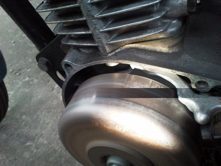

ik zal de lamp er eens ophouden, eigenlijk nooit gedaan :|
loopt iig stationair en bij heel veel toeren echt goed...iets wat ik met een vast vliegwiel niet voorelkaar kreeg.

Lijkt me trouwens sterk dat ie bij een vliegwiel met alleen een ronde pukkel gaat vervroegen.
Berichten: 1735
Re: race cdi
Nee, maar die heb ik dan ook niet.
Berichten: 1735
Re: race cdi
hm... bij 1500rpm. en bij alle andere toerentallen het zelfde

Ik heb ook een lange streep.
M'n originele CDI in m'n dax vervroegd wel degelijk.
Berichten: 1735
Re: race cdi
Was ook te mooi voor een tientje....opzoek naar een fatsoenlijke dan maar.
