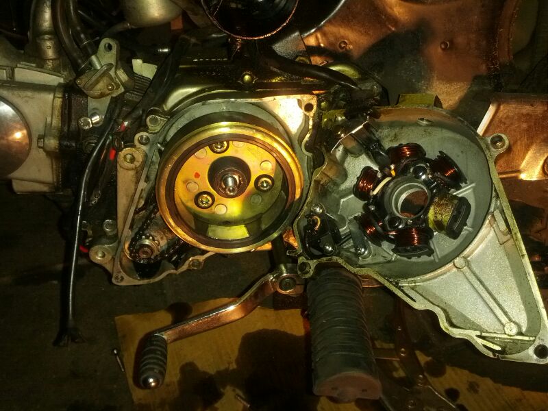

Hallo forumners,
Ik heb dit weekend aan een skyteam dax gesleuteld en kwam erachter dat er een hoop olie achter het vliegwiel vandaan kwam.
zoveel dat ik denk dat de keerring bij de krukas kapot is. ik kan er alleen niet bij doordat het vliegwiel stroef aan het doen is.
heb de moer in het midden al los maar krijg em der niet af.
moet ik nu de 3 inbusbouten wel of niet losdraaien om het vliegwiel los te krijgen?
zie foto Groeten Koen

Je moet wel de goeie trekker hebben en die dan in het vliegwiel draaien.

Met de slijptol krijg je hem er ook wel af, doe je alleen een volle dag over. (ik spreek uit ervaring

Ik heb vandaag iemand bijna zijn 3-armige trekker laten breken en het vliegwiel moest zo heet gestookt dat het 20 minuten later nog warm was.

Dat was bij de mijne destijds dus ook zo, heetgestookt zelfs niet eraf gekregen. De slijptol bood de enige uitkomst.NIX schreef:Ik heb vandaag iemand bijna zijn 3-armige trekker laten breken en het vliegwiel moest zo heet gestookt dat het 20 minuten later nog warm was.

Ik moest daarna wel een stuk draad weer smaller maken, de druk van de trekker had het uiteinde wat platgedrukt waardoor de moer niet meer erop kon.

mijn tip aan je is voorzichtig twee dikke schoeven draaiers er achter en drukken rustig en iemand een keer een tik laten geven met een hamer op de krukas vaak met beetje spanning en klap komt die er wel af

En met een klap breekt er een stuk uit je carter. Echt het ALLERslechtste advies voor het verwijderen van een vliegwiel. Je wil niet weten hoeveel carters hier liggen die ik niet meer kan gebruiken omdat anderen ook dachten zo een vliegwiel te moeten verwijderen.

Met een trekker belachelijk veel spanning erop zetten en dan een klapje met een hamer op je trekker, beetje stoken...

3 klauwige trekker er op, aandraaien tot de draad van de kruktap begon uit te dijen, dan maar goed heet stoken er bij, en wat tikjes met de hamer op het vliegwiel want hij wilde nog niet...
Toen ie wilde lag wel opeens het vliegwiel aan het andere einde van de klusruimte.
Ze kunnen naar vast zitten.

er zijn ook gewoon trekkers die je op het schroefdraad van het vliegwiel draait........
