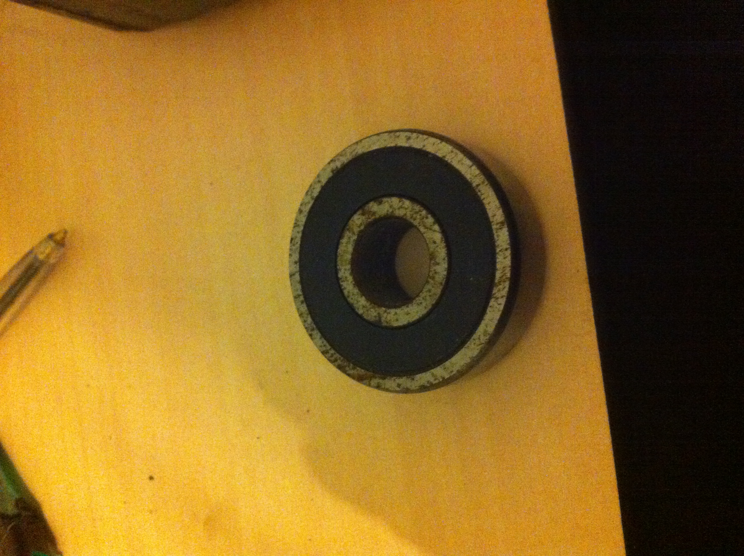

Nu ben ik dus bezig met de velgen in elkaar klussen.. gaat allemaal best tot ik tegen hetvolgende aanloop:
ik heb de volgende onderdelen...
2 lagers.. waarschijnlijk 2 te weinig haha
1x velg met tandwiel waar aan andere zijde trommel in moet.
1x velg waar ook trommel in moet.
en aan beide kanten van de velgen houd ik een redelijk groot gat over waar natuurlijk iets in past! maar wat?
en welke onderdelen heb ik nog nodig om de trommelremmen compleet te maken?
groetjes!

- Berichten: 16955
Re: Project Dax
Je mist ook een bus voor tussen de lagers. Kijk eens bij cmsnl com naar een exploded view van je wiel.
honda => minibikes => dax/st ...
Of er nog keerringen in moeten weet ik niet meer uit mijn hoofd. Is trouwens ook terug te vinden in de exploded view/partslist.
edit: volgens mij zat er in ieder geval een keerring in de achterster aan de kant van het tandwiel.
- Berichten: 19667
Re: Project Dax
In de voorster moet ook een keerring en ik mis remassen en -sleutels. En waarschijnlijk ook de km telleraandrijving.
