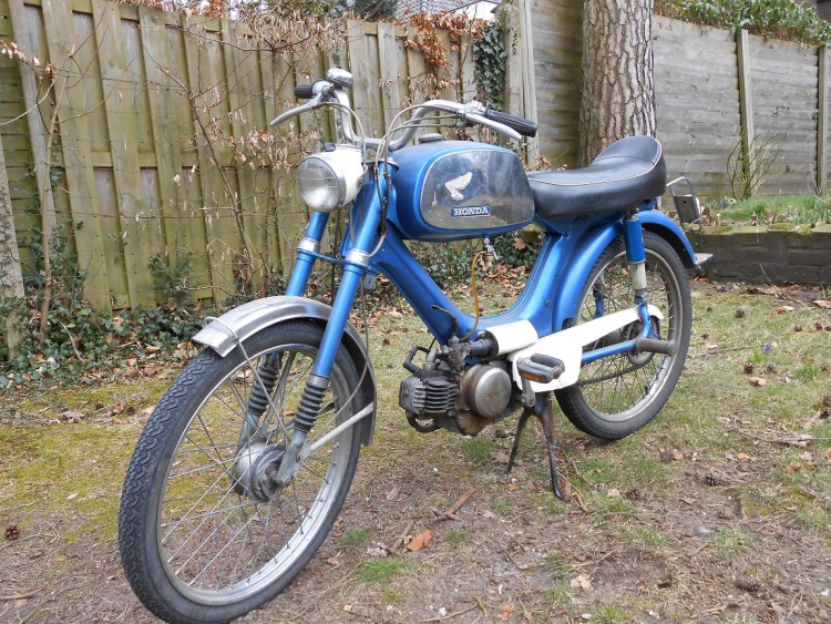

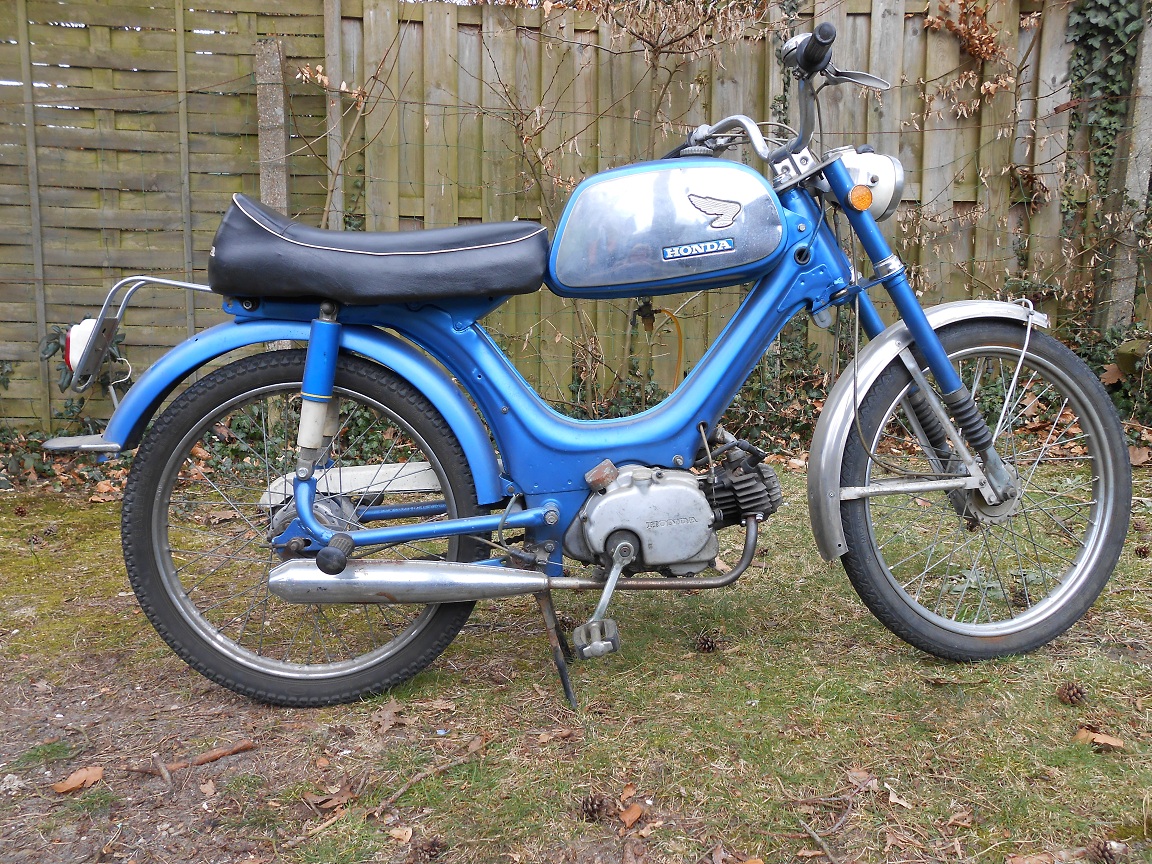

Hallo iedereen,
Gister een Honda PS50 opgehaald uit de buurt van Antwerpen. Thuis gekomen beetje nieuwe benzine erin, olie gecontroleerd en starten lopen!
Ben van plan de brommer waar nodig aan te pakken, op te knappen en te reviseren.
Verder ben ik nog op zoek naar een workshop manual voor de brommer. Iemand enig idee waar ik deze (pdf?) kan vinden? En, is het blokje niet toevallig nog onder een ander model brommer gehangen?
Voor de rest beginnen met carburateur te reinigen, luchtfilter nakijken, olie verversen, bougie checken en dergelijk onderhoud. De brommer heeft 5 of 6 jaar stil gestaan.
Grt Joker

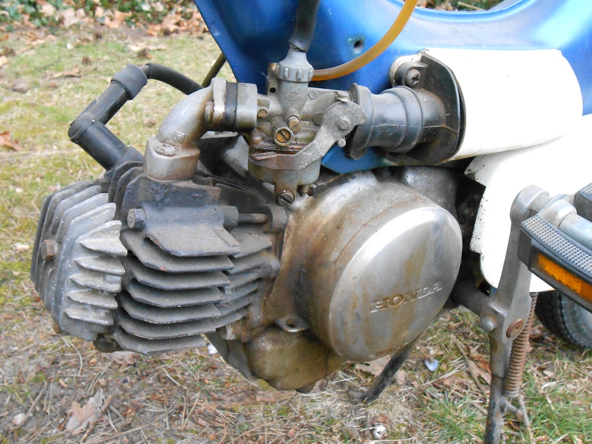

Ik zie het nu ook ja, het betreft een brommertje met motor in het achterwiel.
Het framenr begint met PS50KE. Hier komen we al wat verder mee. Hoop toch nog een workshop manual van dit ding, of blok, te kunnen vinden.
Grt Joker
Re: Honda PS50
Qua cilinder, kop en carburateur is het een Amigo, Novio of Pc5. Let er wel op dat de pc ook geleverd is met een OHC en de amigo en Novio met een 2t motor.

Hallo Eric,
Dankje, dat was info waar ik naar opzoek was! Ik had al zo'n idee dat honda ook in dit geval veel uitwisselbare onderdelen zou hebben, net als op mn XL500, waar ik er een paar van heb staan.
