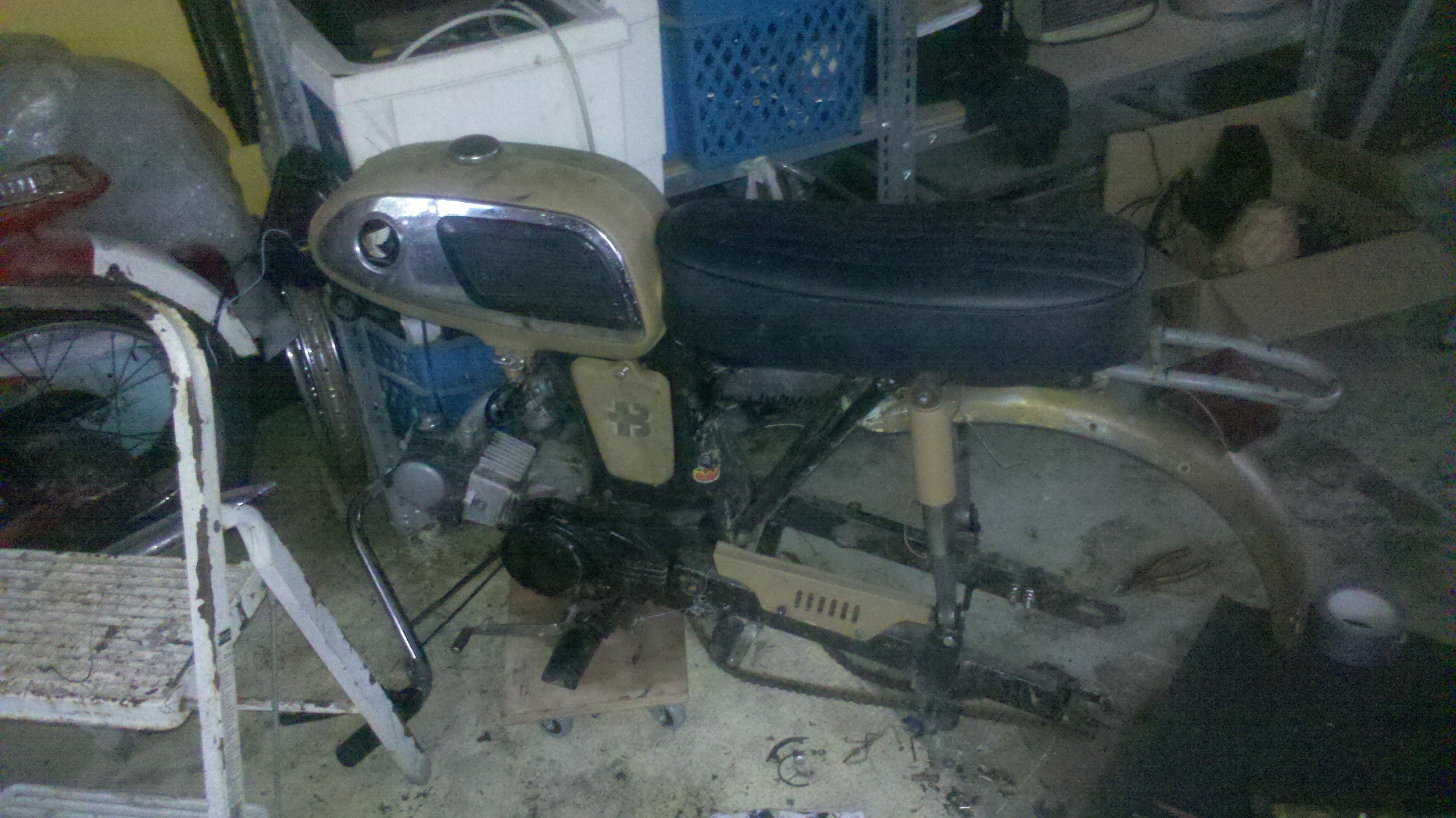

op dit moment ligt hij half uit elkaar weer.
stap 1 is een langere stuurpen in mijn t stuk stoppen zodat mijn kroonplaat ook degelijk vast zit.
stap 2 is een degelijk blok bouwen, en de remmen maken.
stap 3 is alle elektra netjes aansluiten
daarna kijken we weer verder.

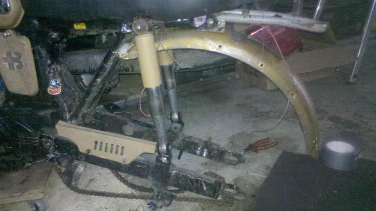

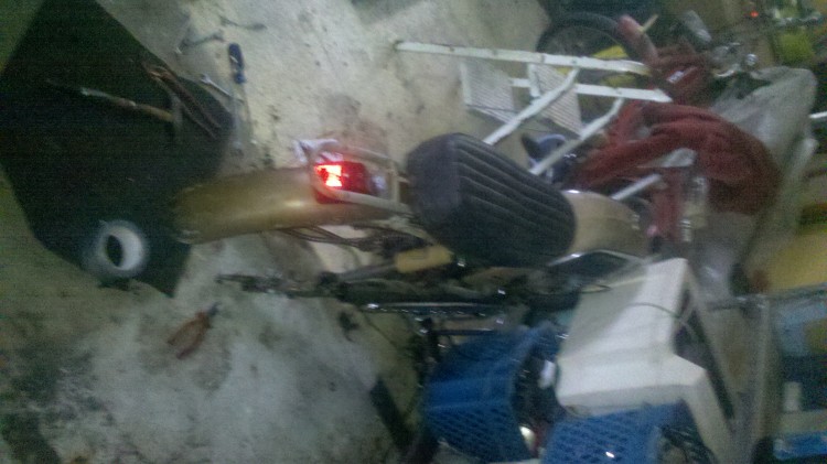

beetje lopen passen en meten.
breder achterspatbord
piemel achterlicht was half gejat helaas dus ook een nieuwe achterlicht
"rekje" is ook het achterste gedeelte van een oude pitbike frame. handig om hem op te tillen.

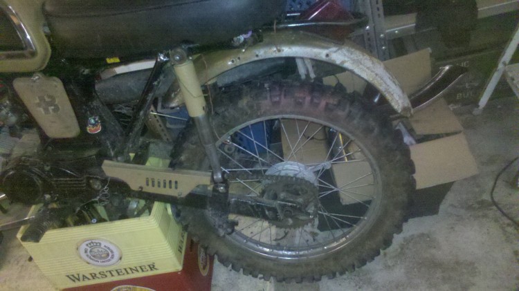

Doe ook wat vet in je achterwiellagers.
Re: john zijn brommers.
zitten nu nieuwe lagers in :) die erin zaten kraakte nogal.

update achterkant:
c50 vering (bij gebrek aan gratis betere, hoewel deze ook prima zijn.)
veer verhogers
achterrekje van een deel van een crosser frame
nieuwe lagers
nieuwe rem-"arm"
remblokjes opgeschuurd
nieuw achterlicht.
alles zit nu nog niet goed vast, had geen goede bouten en moeren meer.
donderdag ochtend verder.
wil ook nog de remanker even mooier laten ogen. het princype van een moer door de brug en vast bouten vind ik prima werken, maar het ziet er nu nog niet goed uit.
flink wat moeten verbeteren dus :mrgreen:
