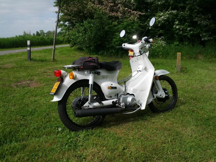

Nog 3 maanden en dan heb ik de Super50 reeds 3 jaar in bezit.
Actuele kilometerstand 12.422km.
Wat is er in die tijd vervangen/onderhoud
- 1 bobine.
- 1 achterband
- 2 bougie
- 1 kleppenstellen
- 1 luchtfilter reinigen
- 6 keer oliewissel.
- 1 ledlampje achterlicht
Binnenkort te verwachten onderhoud:
- remschoenen achter opschuren of vervangen. (janken nogal de laatste tijd)
- nieuwe voorband.
Huidige staat bromfiets zie foto.
Kort samengevat ik geef mijn Super50 voor deze periode een dikke voldoende
- 1 bobine.
- 1 achterband
- 2 bougie
- 1 kleppenstellen
- nieuwe voorband.
