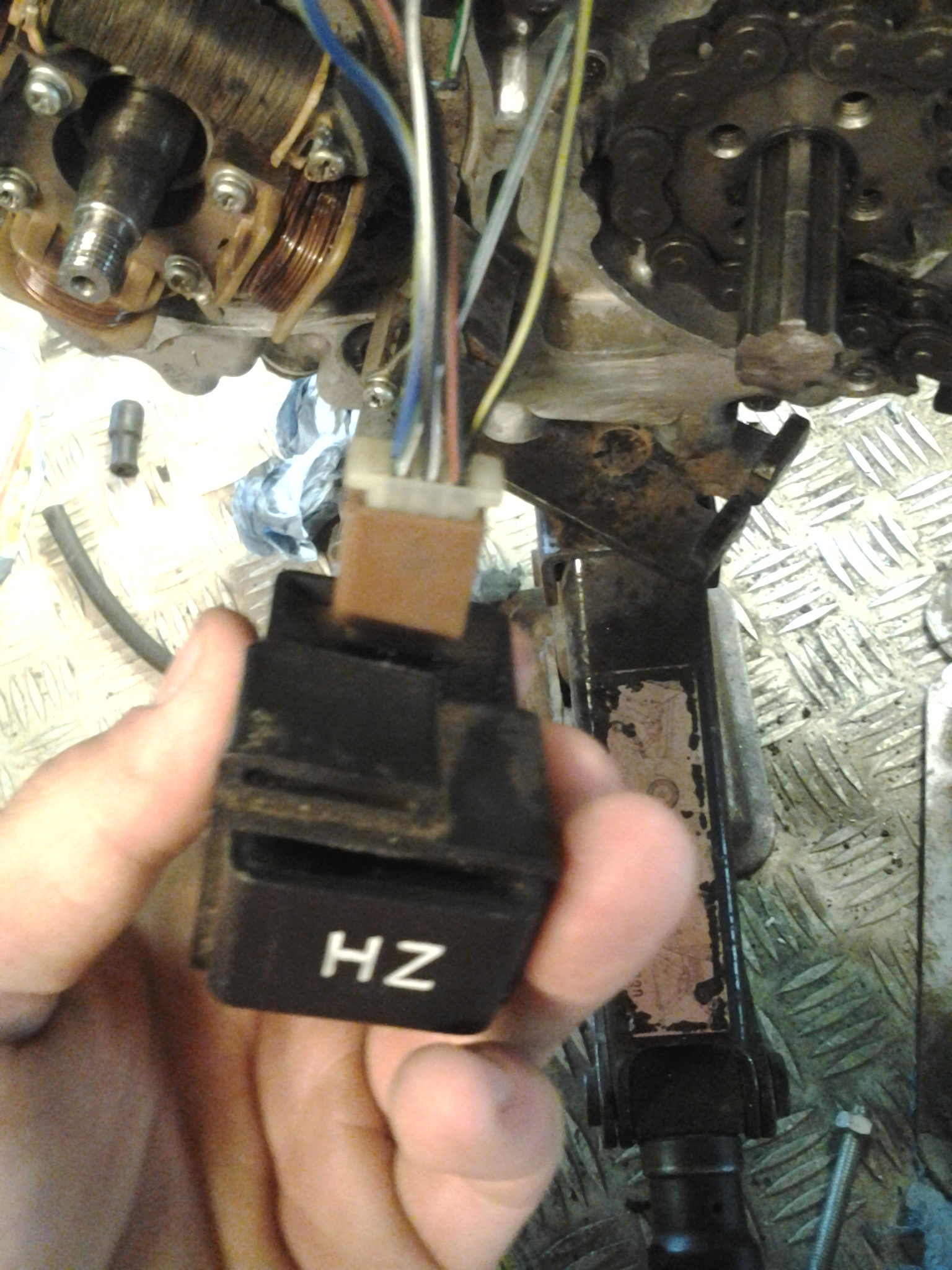

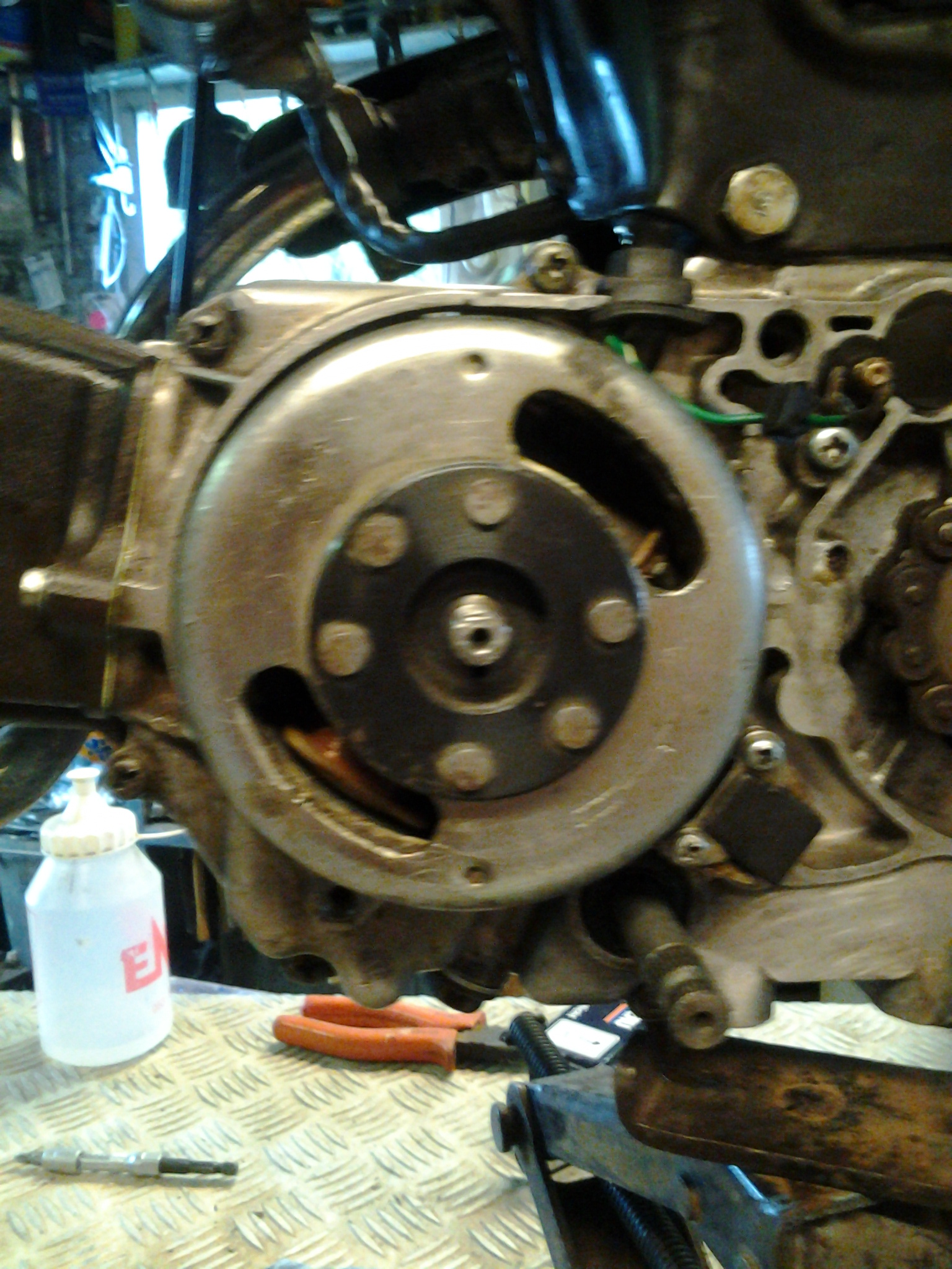

Hallo,
Ik heb afgelopen week een 12v cdi ontsteking voor een 6v krukas gekocht.
Vervolgens heb ik hem met behulp van het schema in de FAQ aangesloten en ik had vonk.
Dus heb ik er benzine ingegooid en geprobeerd te starten, hij starte met 1 kickje en liep een 3 seconden toen hij plots weer uitviel.
Vervolgens was de complete vonk verdwenen, en wat ik ook probeerde de vonk wilde maar niet terug komen.
Ik heb de volgende dingen gecontroleerd/doorgemeten:
-De massa van de ontsteking, CDI en bobine
-Aansluitingen tussen de ontsteking, CDI en bobine
-De bougiedop
Deze waren allemaal goed.

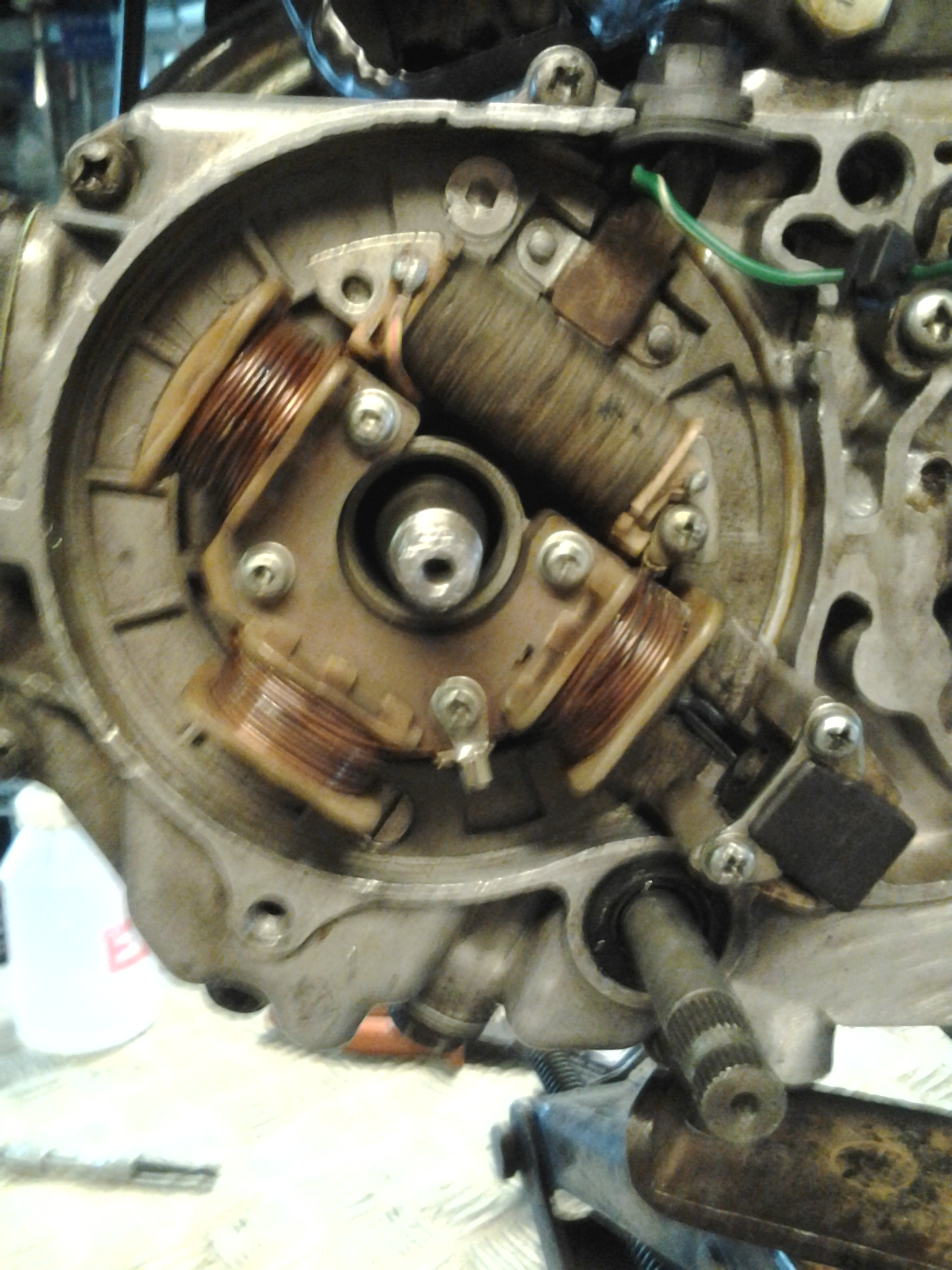

Vervolgens heb ik de ontsteking spoel doorgemeten en als ik ik de multimeter daarop zet dan geeft hij een 1 aan oftewel dat hij het niet meten kan.
Betekent dit dat de spoel stuk is?
Ook vroeg ik mij af of deze cdi wel samenging met deze ontsteking. Aangezien ik deze ontsteking bij een motorblok had gekregen die een lange pukkel op het vliegwiel heeft en dit vliegwiel een korte pukkel heeft.
Alvast vriendelijk bedankt

cdi kastje heeft 2 dingen nodig; voeding en puls...die langwerpige spoel geeft de voeding en dat kstje buitenom is de puls..
Als deze twee het doen kan de cdi daar een vonk uit maken.
wel zorgen dat massa aanwezig is..
https://plus.google.com/photos/11144423 ... banner=pwa
Hier staan onder andere cdi schema's kijk goed naar de massa of groene draad..
Als je twijfelt of een spoel goed is kun je er een 6volt acculader op zetten en moet die langwerpige spoel magnetisch worden.
De pickup kun je zo niet doormeten ; je hebt hier verschillende soorten in die deze meetmethode niet verdragen..
cdi kast maakt niet uit met lange of korte pukkel...ze doen het altijd of niet..
Denk erom dat de bobine wel voor cdi is...deze zijn niet hetzelfde als puntjes!!
Je hebt van die iniminibobines van een scooter...mega klein
Nogmaals denk hier aan de massa anders doet de bobine het niet
Dit voorkomt dat je op topsnelheid het ding in de 1 trapt en daardoor het wegdek gaat beschadigen....
http://h5speedje.blogspot.com/
Ik weet dat lezen moeilijk is maar neem er dan de tijd voor.....

In het schema nogmaals de groene kleur controleren...ook de grondplaat is voorzien van deze groene draad en is vaak direct op het aluminium geklonken en deze kunnen loszitten..
