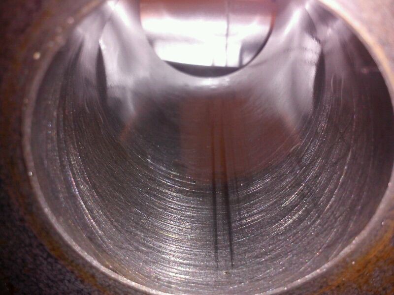

Onlangs bij Motomonkey een blok besteld om mijn monkey weer 50cc te maken, hier een nieuwe zongshen blok besteld.
Deze is onlangs geleverd en voordat deze gemonteerd word, word deze eerst nagekeken.
Bij het verwijderen van de cilinder kwamen we de zaken tegen die in de bijgevoegde foto's te zien zijn....
mijn mail naar motomonkeys:
Mijn blok uit onderstaande order ligt nog nieuwe bij mijn monteur, deze loopt mijn blok eerst na, zoals ook bij de 70cc welke in in het verleden gekocht heb bij jullie.
Nu heb ik over deze 50 cc een paar vragen c.q. opmerkingen..
1. Het moet een zongshen motorblok zijn, echter is er nergens in of op het blok of de kop en cilinder een merkteken van zongshen te vinden. Hoe kan dit.
2. Zie hieronder voor foto´s van de cilinder en de zuiger, dit blok is nu nog niet eens gemonteerd en aan de hoonsporen is dat ook te zien…. Zo komt het uit de doos. Deze cilinder lijkt te krap gehoond en bij het inlopen in de fabriek heeft deze waarschijnlijk op zijn donder gehad. Hoe kunnen we dit oplossen, het blok is namelijk nog niet eens gemonteerd!

De hoonsporen zijn het probleem niet, maar de krassen die erin zitten wel! De cilinder is te krap gehoond geweest,resultaat was zichtbaar op de foto's.
Nu kan ik voor een nieuw blok meteen nieuwe onderdelen kopen?!
De reden van het demonteren is dat ik graag van tevoren weet of een blok netjes in elkaar zit,het is en blijft natuurlijk wel chinees.
En als we hem niet gedemonteerd hadden,had ik deze beschadiging ook niet kunnen zien en had ik over een tijdje met een blok gezeten dat olie verbruikt,is dat dan wel 'normaal' ? Het blok is gewoon slecht afgeleverd en door de demontage komt dit naar voren.

schroef hem weer dicht, ga er mee rijden. als hij gaat roken kan je altijd nog je cilinder laten honen.

Hij is nogal grof gehoond, ik denk dat het slijpsel even niet helemaal goed is weggekomen en de veeg heeft veroorzaakt. Alles even goed schoonvegen, met fijn waterproof schuurpapier de veeg op de zuiger en in de cilinder iets wegwerken (hoeft niet helemaal weg), boel monteren, oliefilter en centrifugaalfilter schoonmaken en lekker inrijden. Honen en nieuwe zuiger plaatsen kan altijd nog.

Voor de rest zou ik even heel goed kijken wat je met de cilinder/zuiger doet.
Vind persoonlijk dat streepje in de cilinder minder erg dan de staat van de zuiger.
