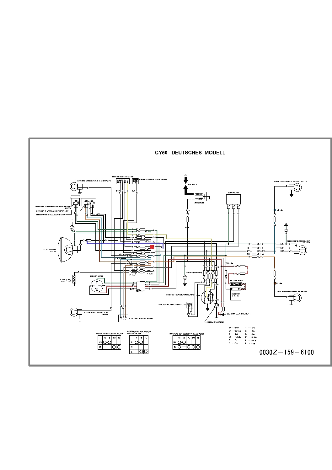

Ik heb het achterlicht mee aangesloten op het lichtspoel. Nu even getest met lege batterij, met draaiende motor en licht aan, zowel achterlicht als voorlicht werken en de pinkers schijnen (pinken nog niet), wat me doet vermoeden dat de batterij nu wel oplaadt met licht aan. Iets langere rit om de batterij op te laden is nog niet aan de orde wegens slecht weer.
Bijlage is het schema zoals het nu is.

De aanpassing in de draadboom doet het voorlopig heel erg goed. Batterij laadt op, voorlicht gaat even goed en achterlicht brandt feller. Remlicht is nu ook duidelijker dan voordien, en pinkers gaan perfect. Achterlicht brandt niet door bij kort zeer hoog toerental (doortrekken in 1) en niet bij lang volgas in 4.
Als het misgaat laat ik iets weten! Dank voor de info

Standaard branden het achterlicht en de instrument verlichting als de verlichting aan gezet wordt op de accu zonder dat de motor draait.
De richting aan wijzers werken dan ook.
Het probleem is dat de CB accu hier problemen me heeft.
Ik heb dat probleem ook gehad.
Ik heb een schema op gehaald van een of andere duitse site waarbij er een aantal draadjes verwisseld worden waardoor achterlicht, remlicht en
instrument verlichting dan achter de spoel komen waardoor de accu makkelijker oplaad. Bij mij werkt dat perfect
http://www.honda.cy50.de
