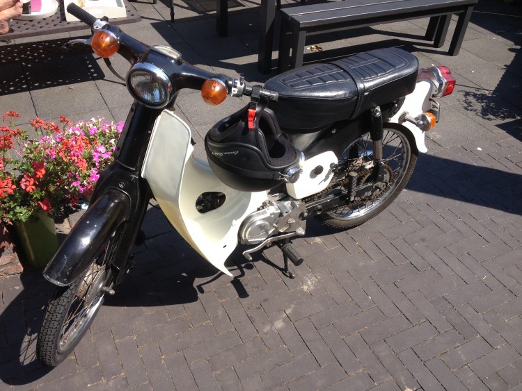

11 mei 2013 heb ik een stuk schroot gekocht voor €500. Niks deed het en Niks werkte.
zo zag hij er uit toen ik hem kocht, dit is vlak voor de keuring 8 juli 2013 toen ik alles af had.
Na dat hij meteen goed was gekeurd heb ik heerlijk gereden en ondertussen kleine aanpassingen gemaakt.

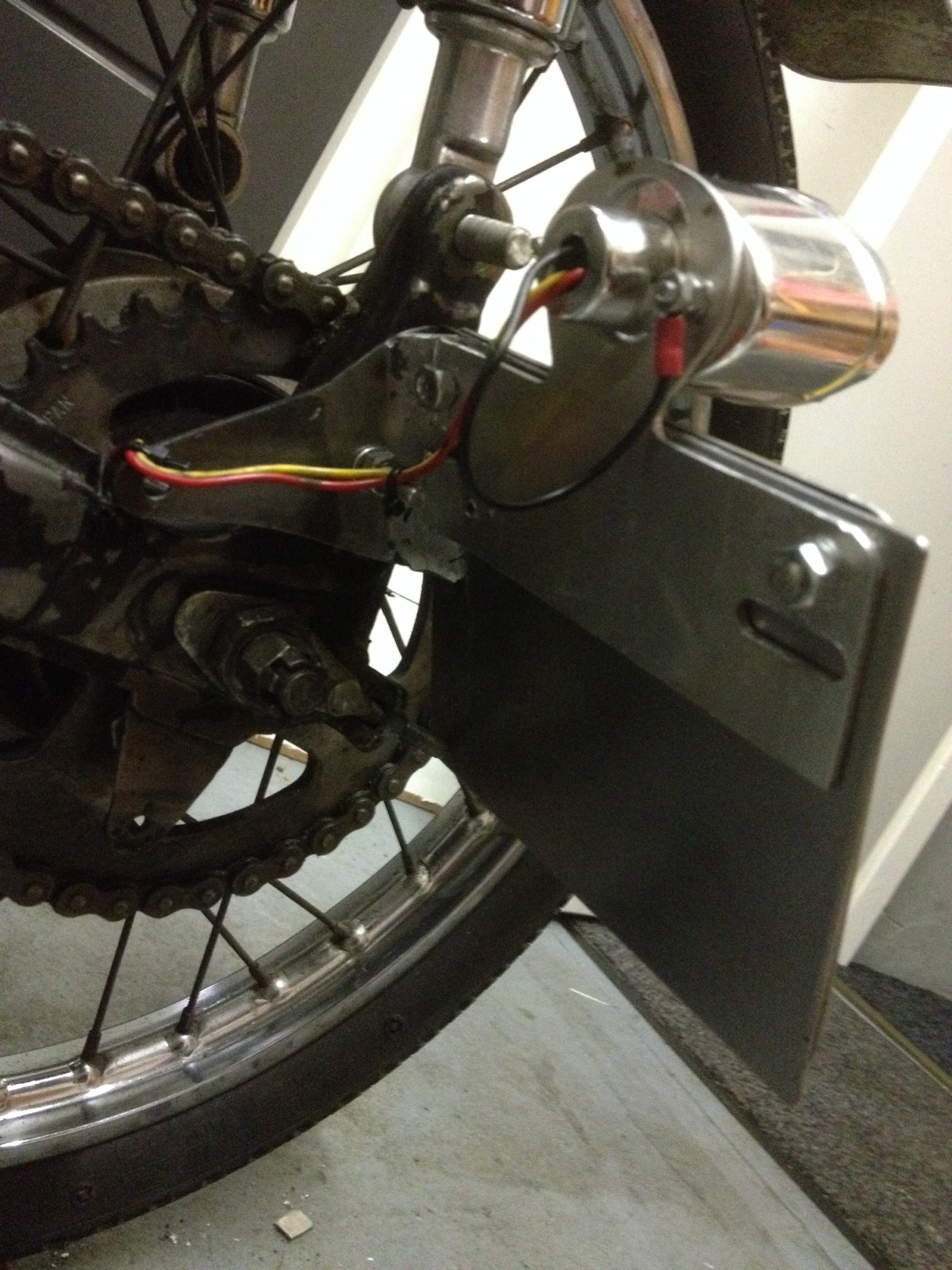

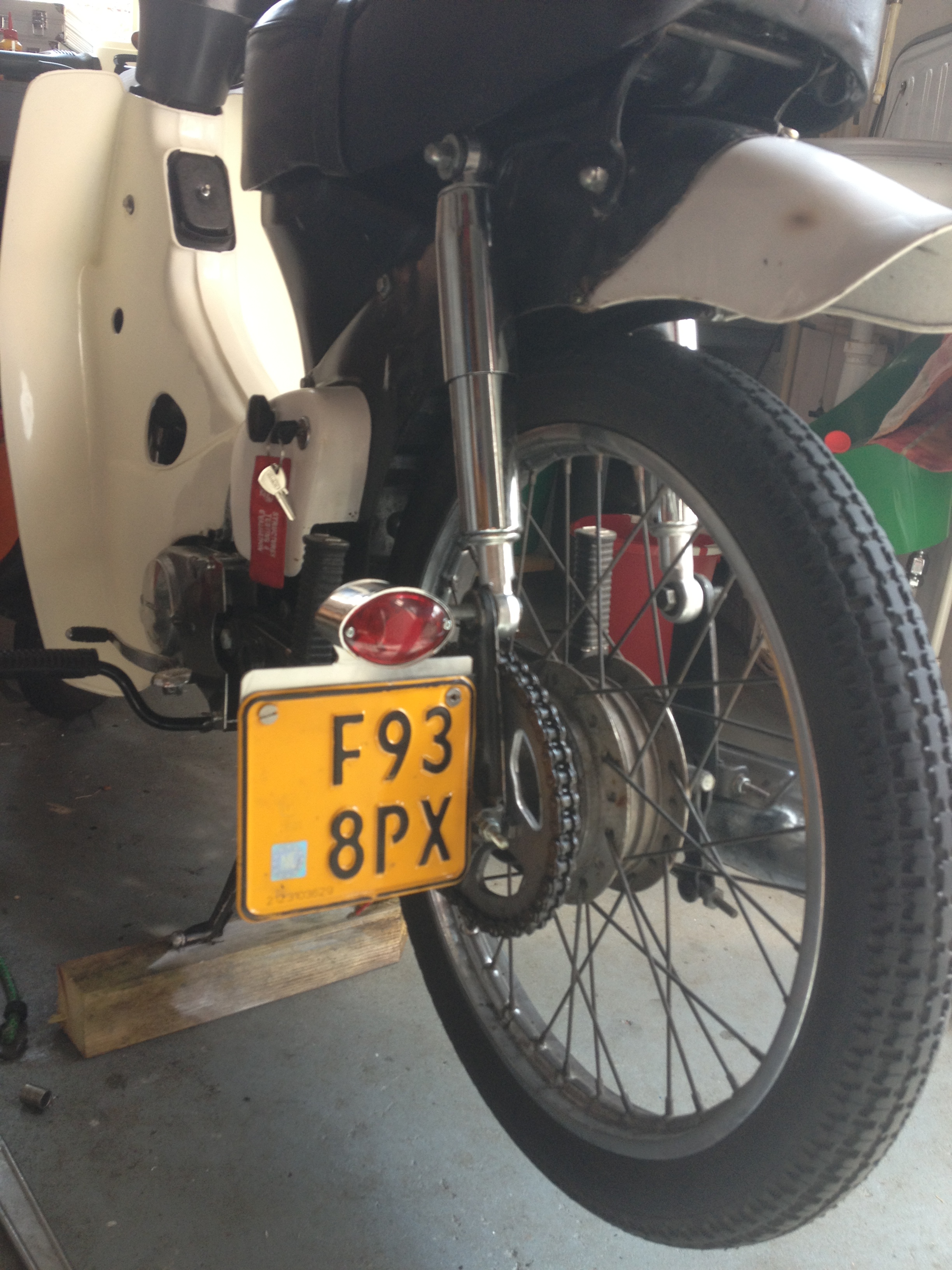

kenteken plaat houder en achterlicht houder gemaakt, rvs tig gelast
en de achterkant aangepast

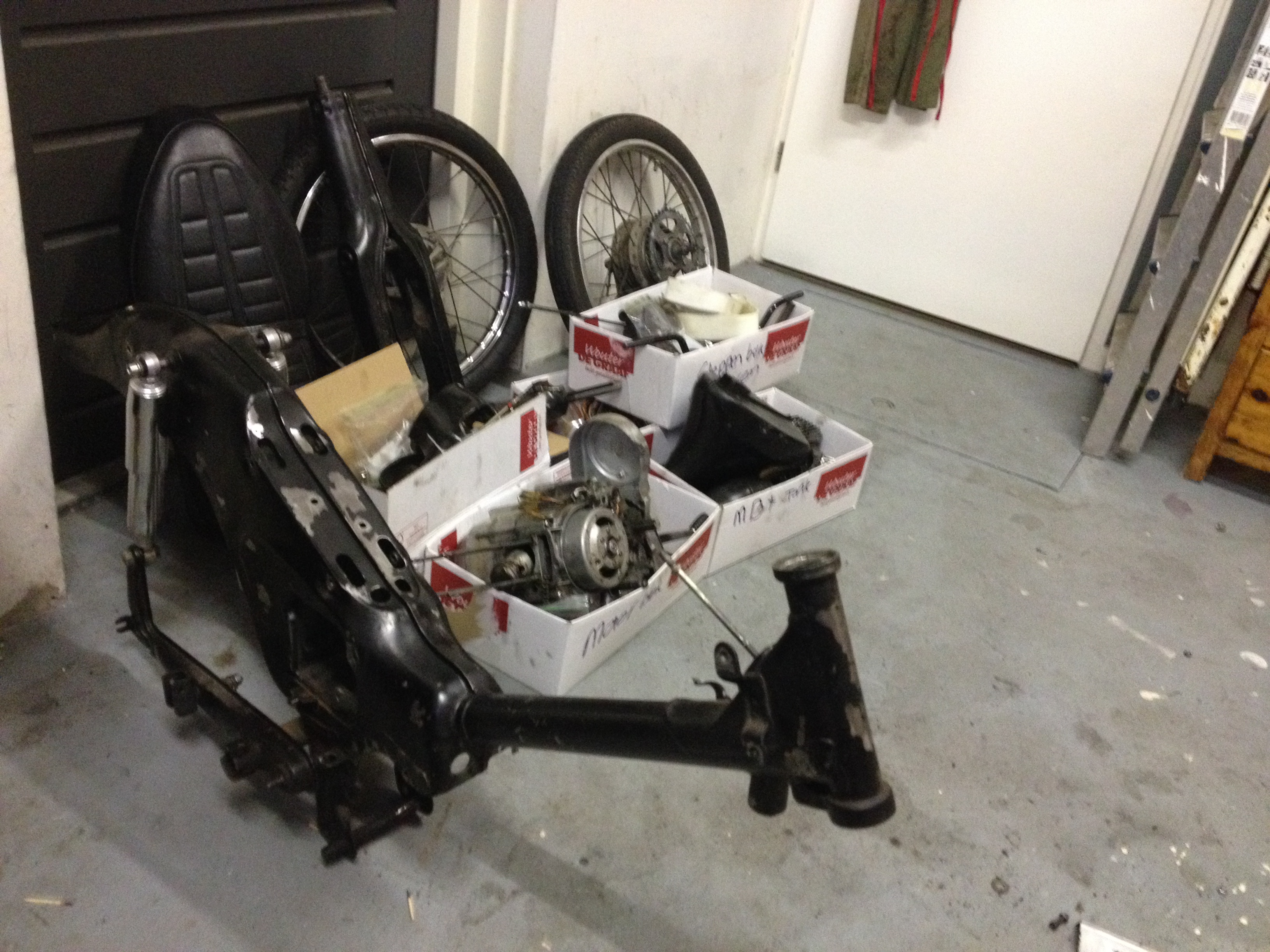

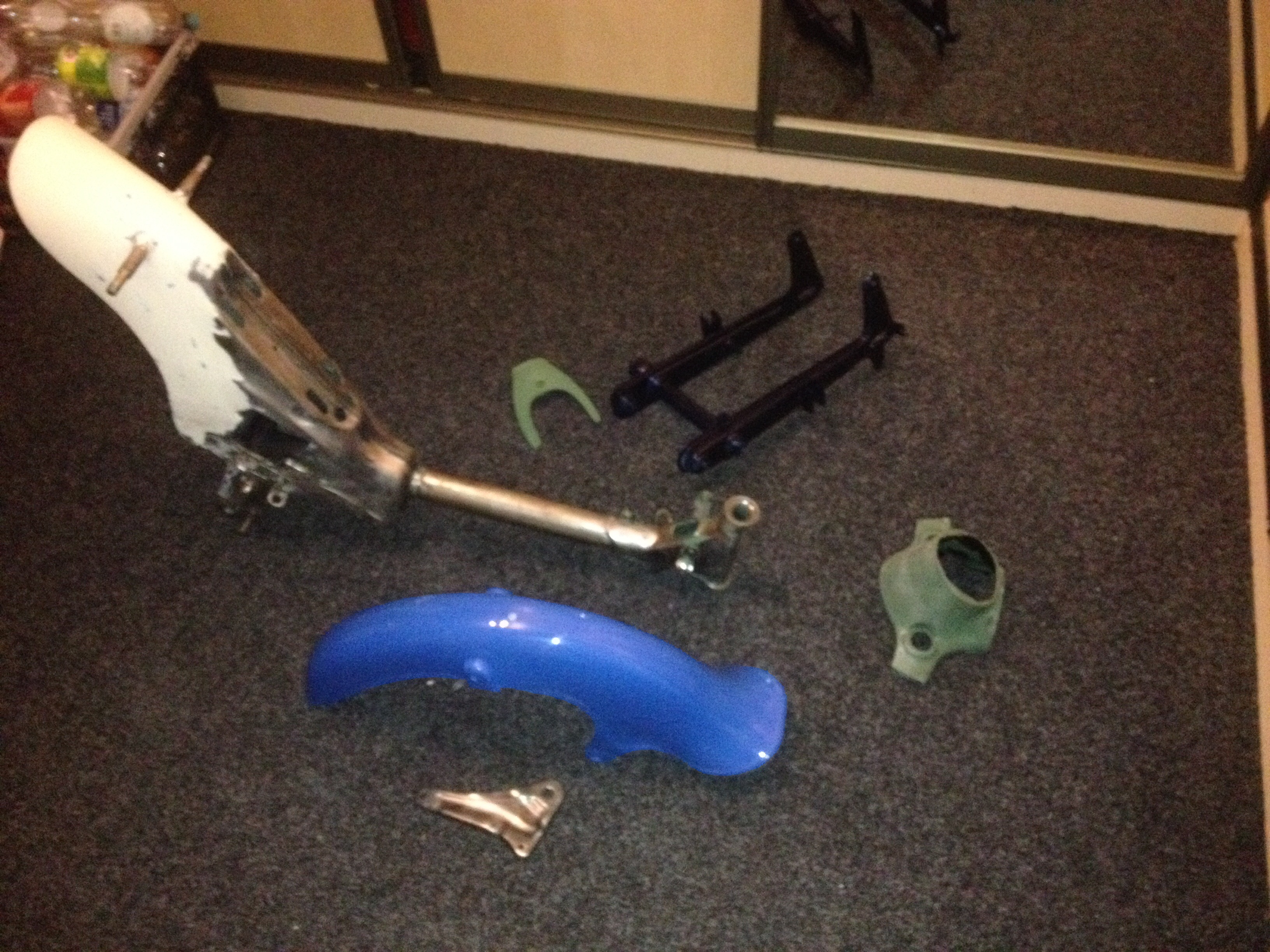

Die avond heb ik mijn Honda uit elkaar gehaald.
honda in onderdelen
honda in onderdelen

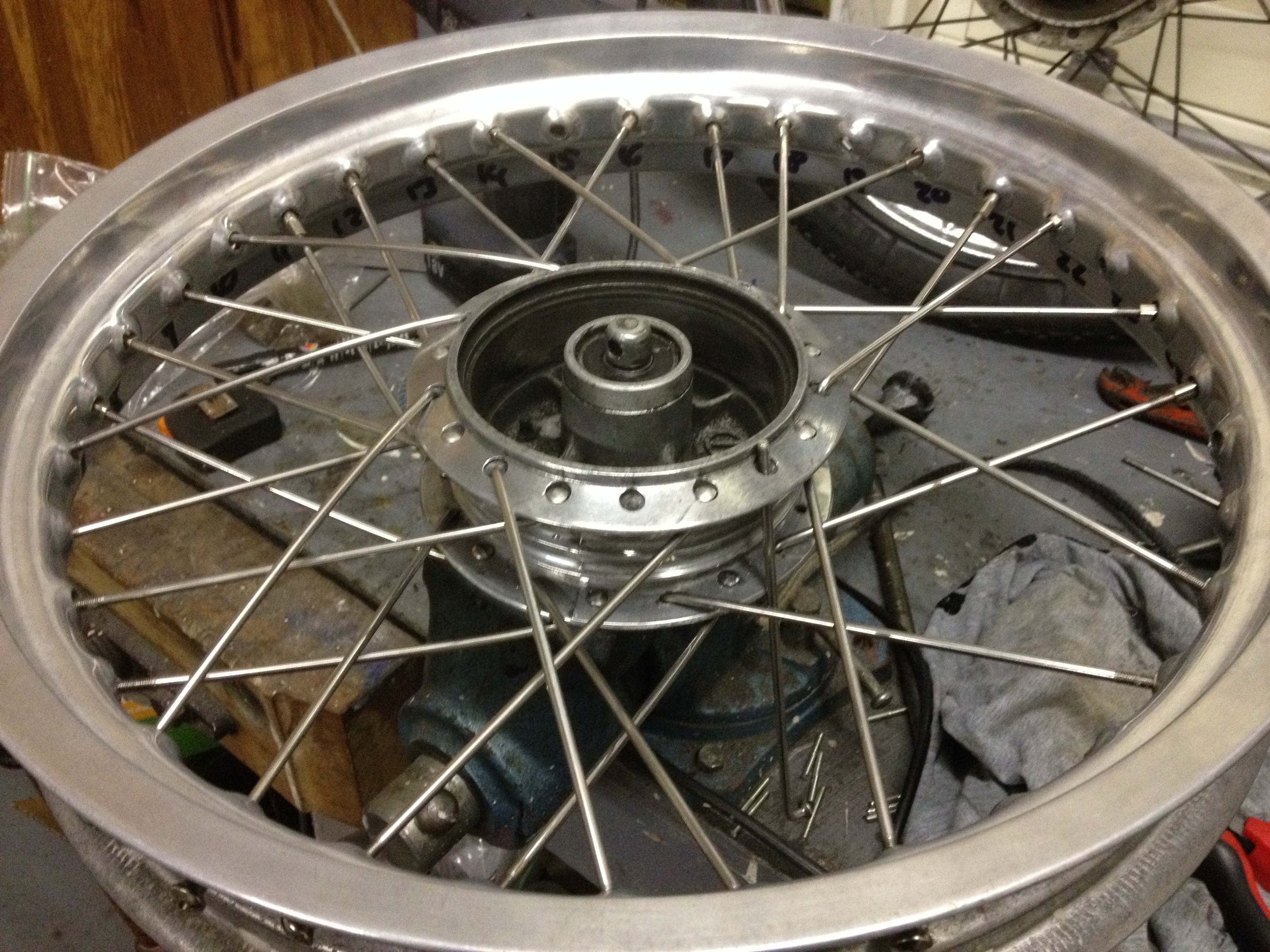

breder achter wiel
op marktplaats een derbi voorwiel gekocht
Velg na het polijsten, derbi velg, Harley Davidson RVS spaken, en een Honda C50 Naaf. "If it fits, it sits"

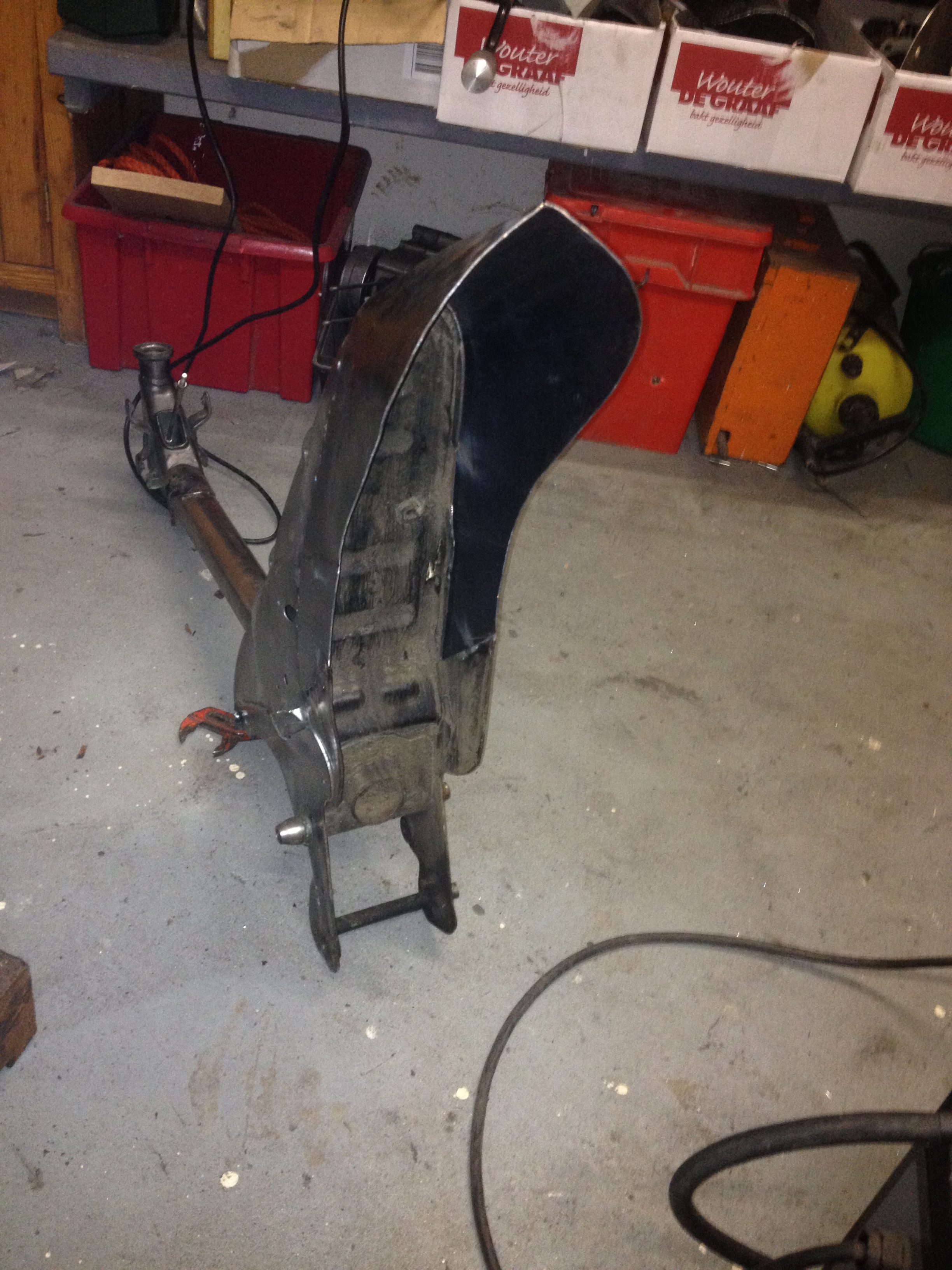

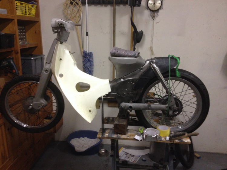

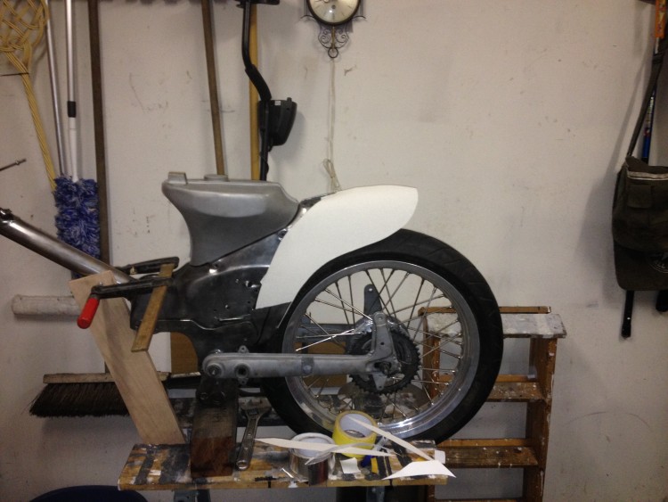

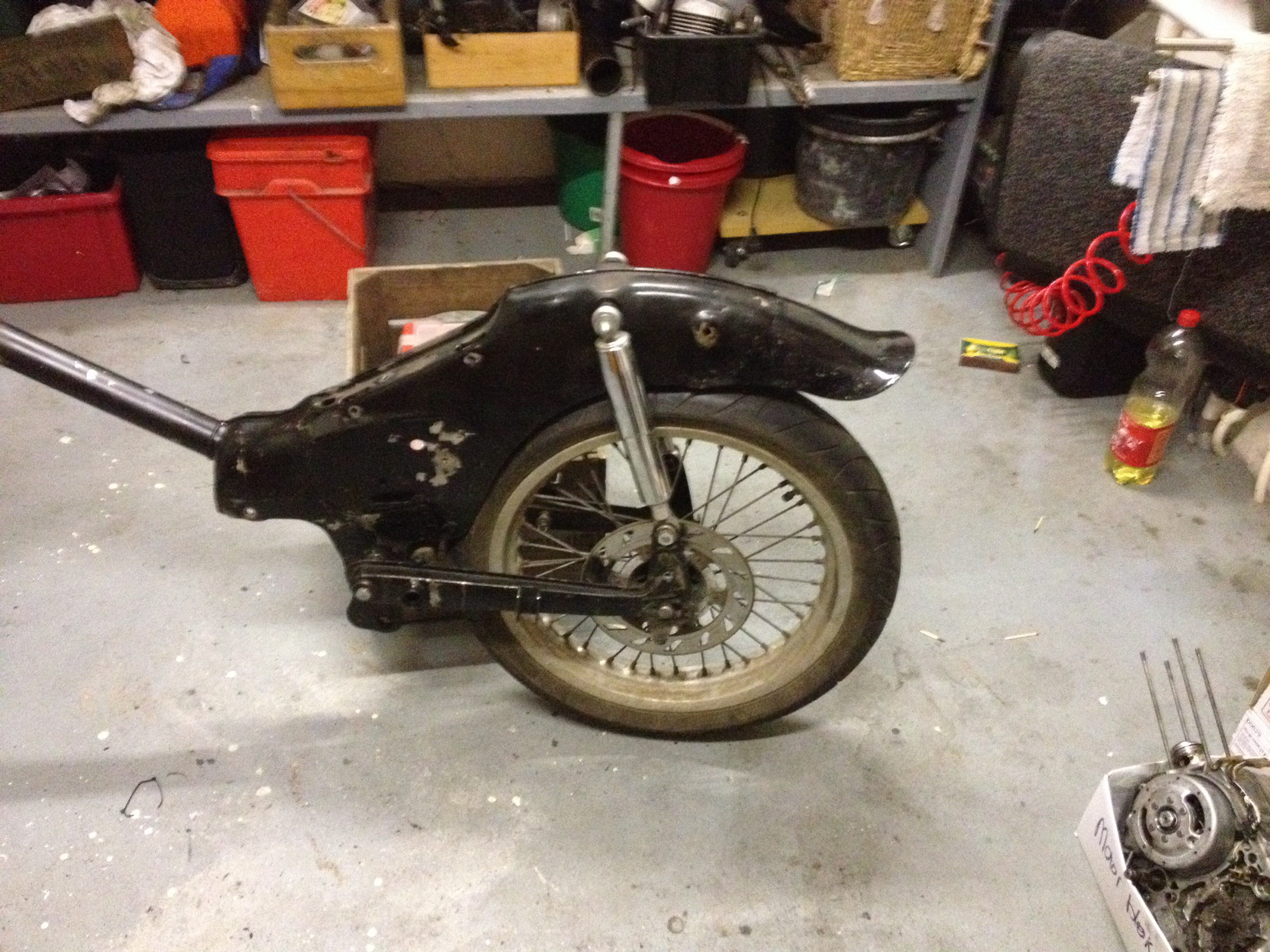

het achter spatbord.
het rotte gedeelte wegslijpen
passen en meten
passen en meten

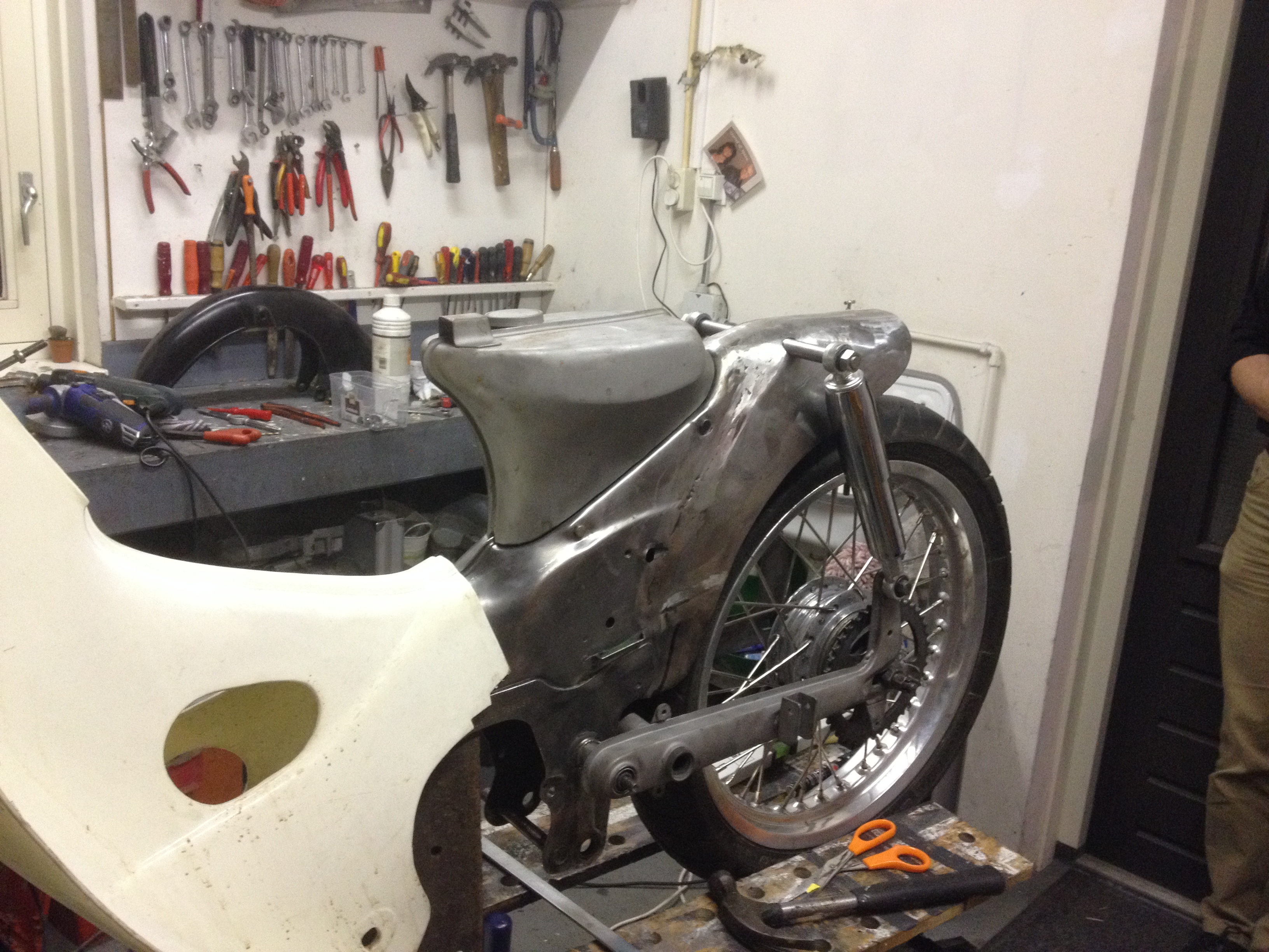

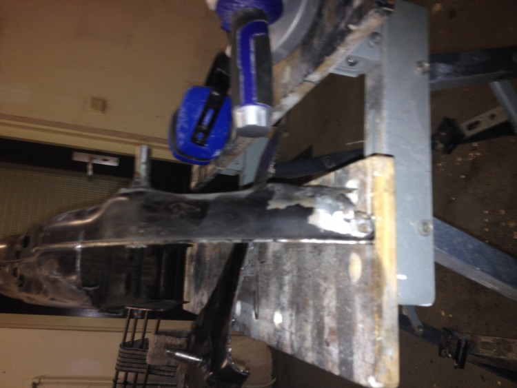

2 metalen platen 2 mm gefikst en daar maak ik mijn achterkant van. Buigen en kloppen paar maand lang.

zo we zijn op weg
zo we zijn op weg
ja het lijkt allemaal te kloppen

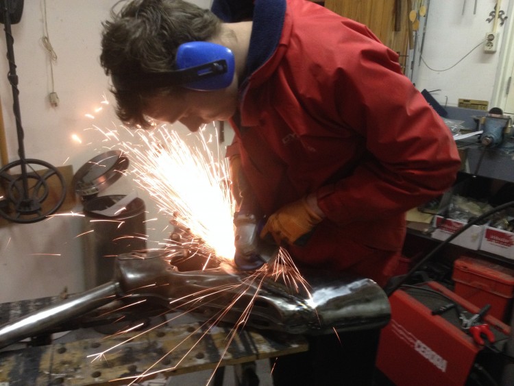

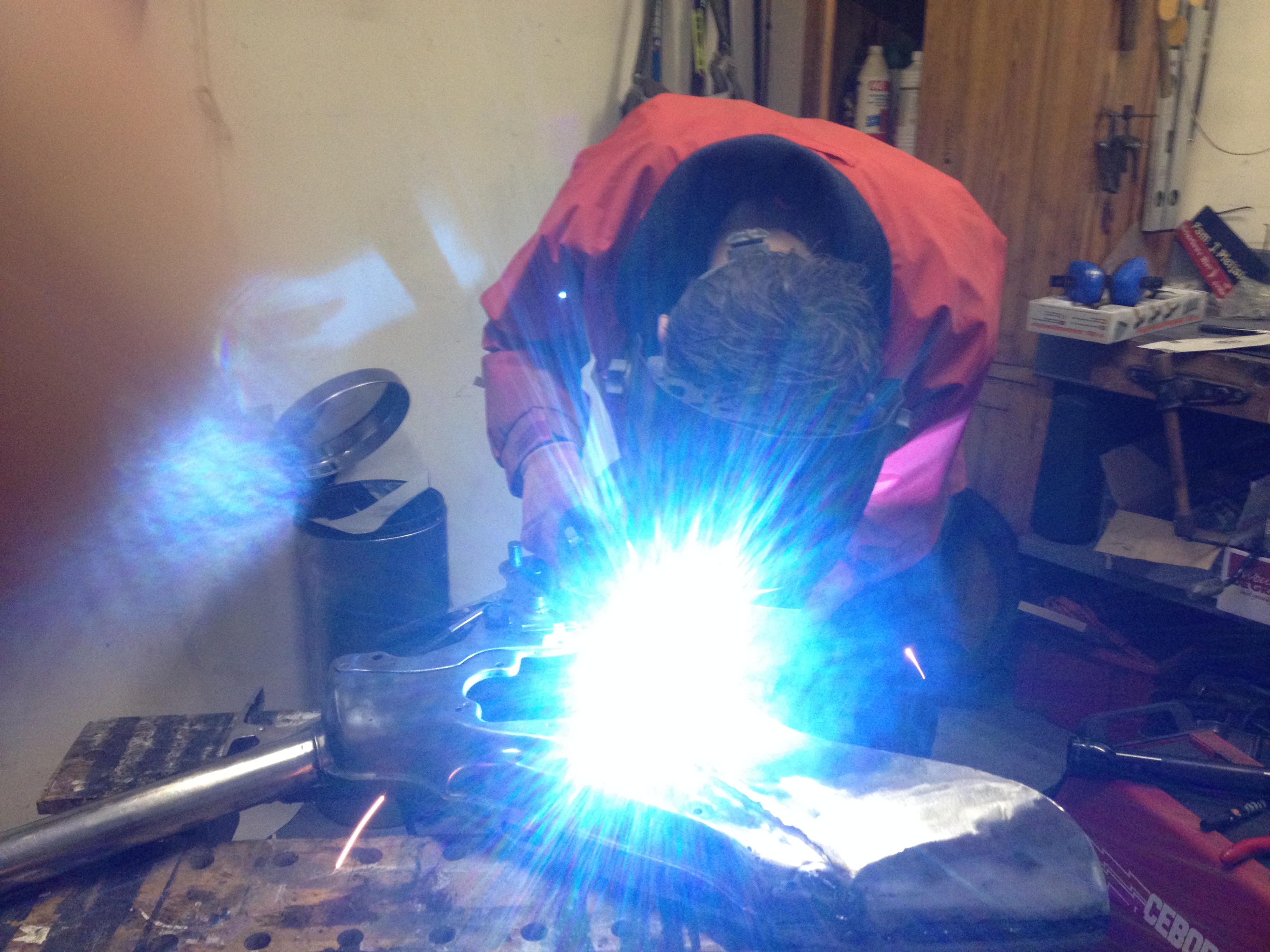

aflassen
aflassen
ik alles aan het bij slijpen
buitenkant alles laatste keer bij kloppen dan plamuren

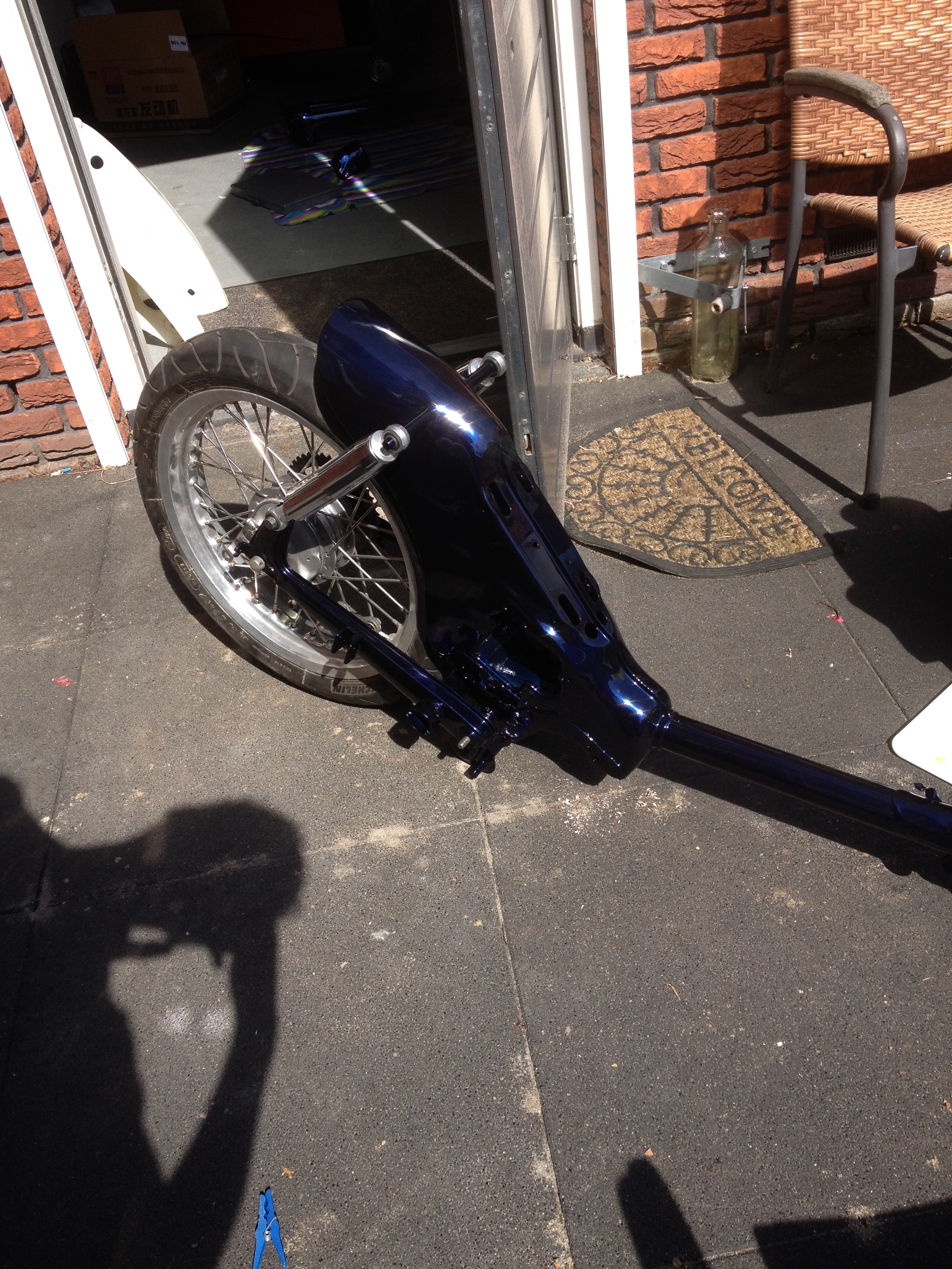

klaar met plamuren, as voor veren gedraaid en die er in verwerkt.

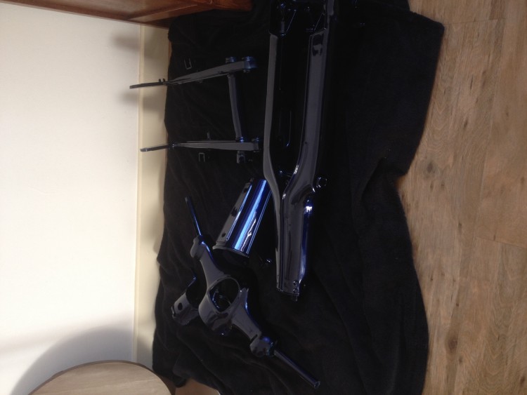

klaar voor het spuiten, de achterbrug was al gespoten maar moest bij gewerkt worden.
onderdelen binnen
onderdelen binnen

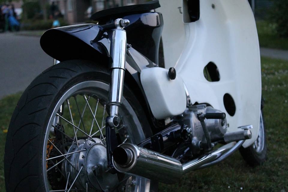

ooeeh wat glimt hij mooi <3

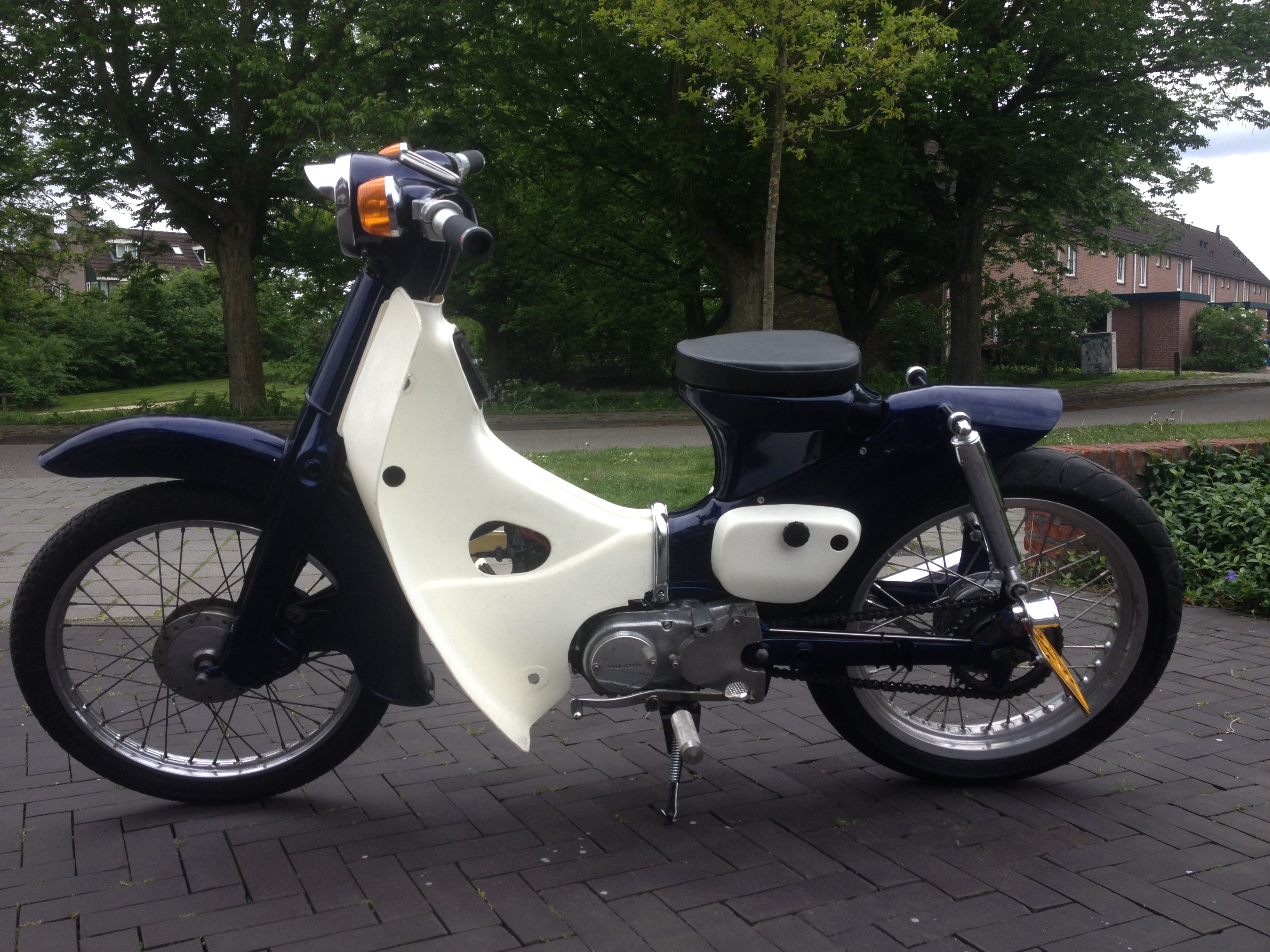

bijna af!
bijna af!

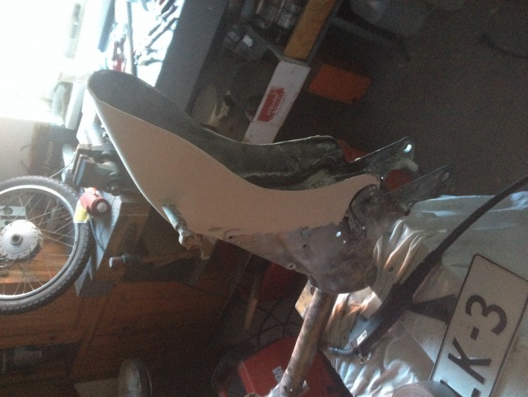

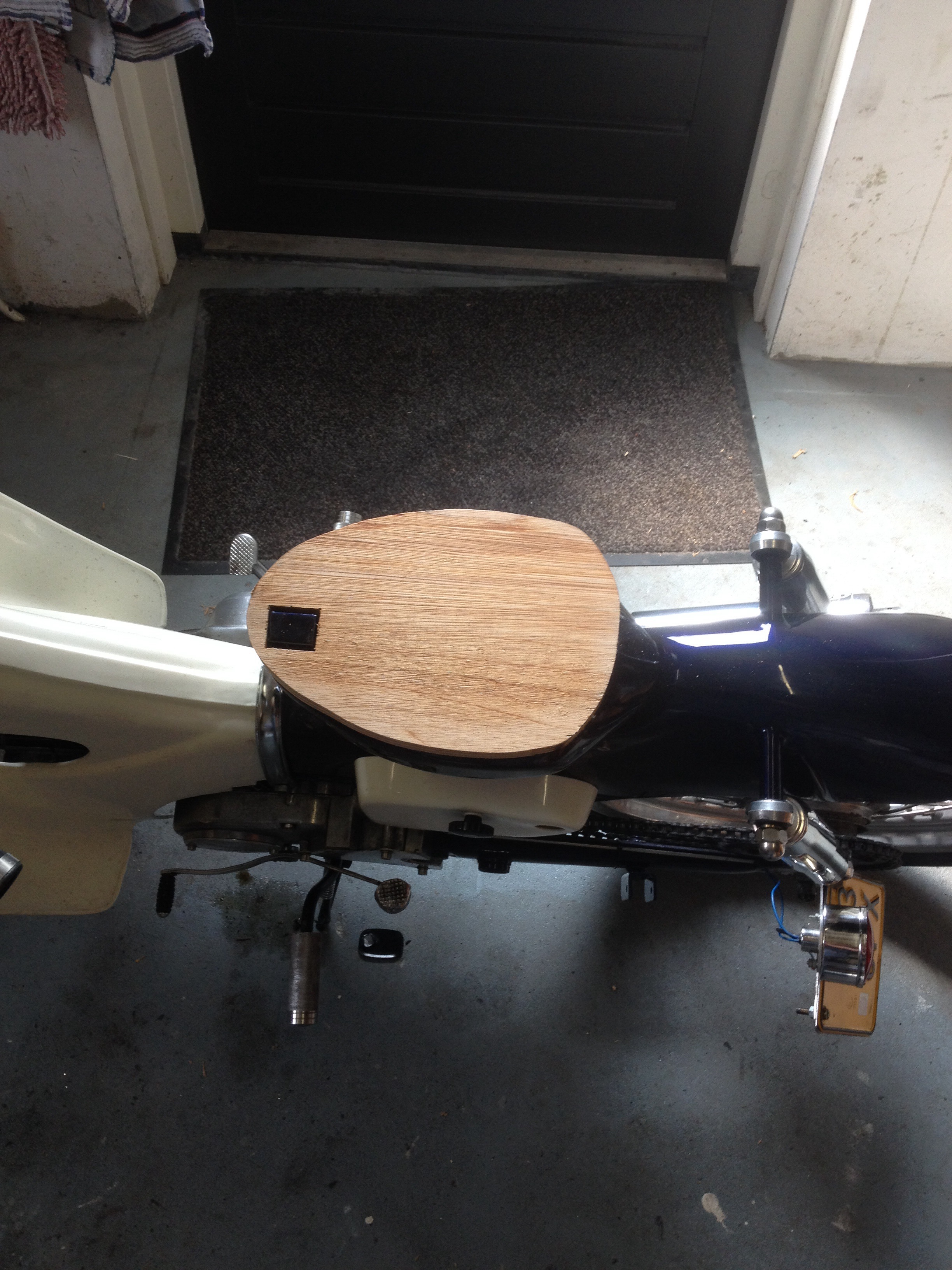

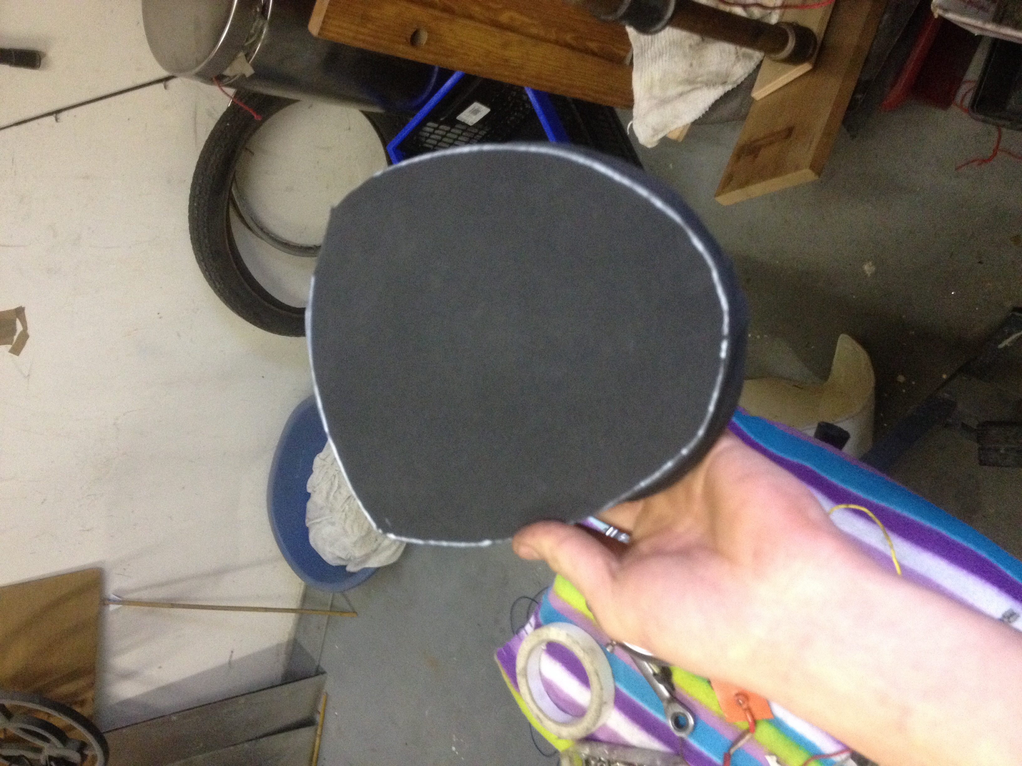

zadel maken
zadel maken
zadel maken
zadel maken
zadel af
zadel af

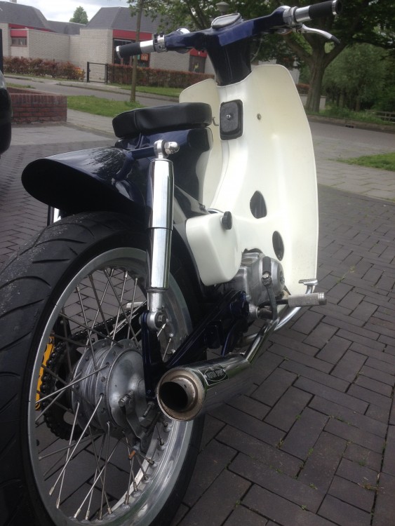

achterkant
achterkant

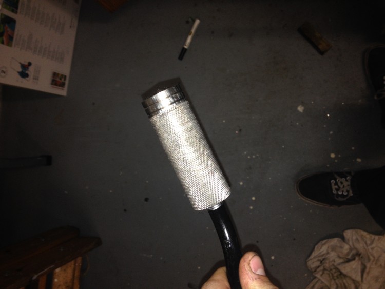

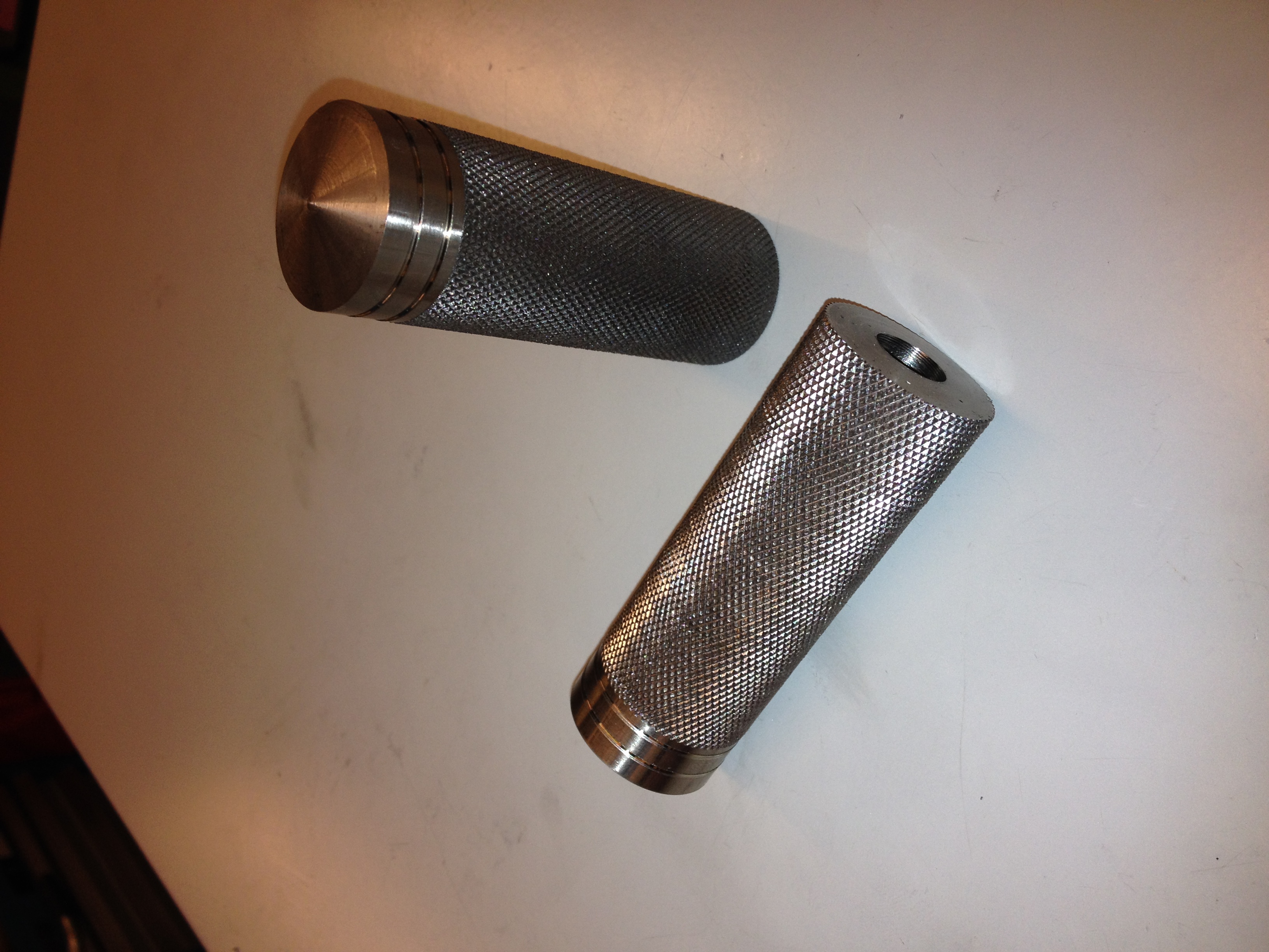

eigen voet stepjes gedraait RVS
de voetstepjes
de voetstepjes

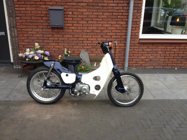

en dit is hemt tot nu toe

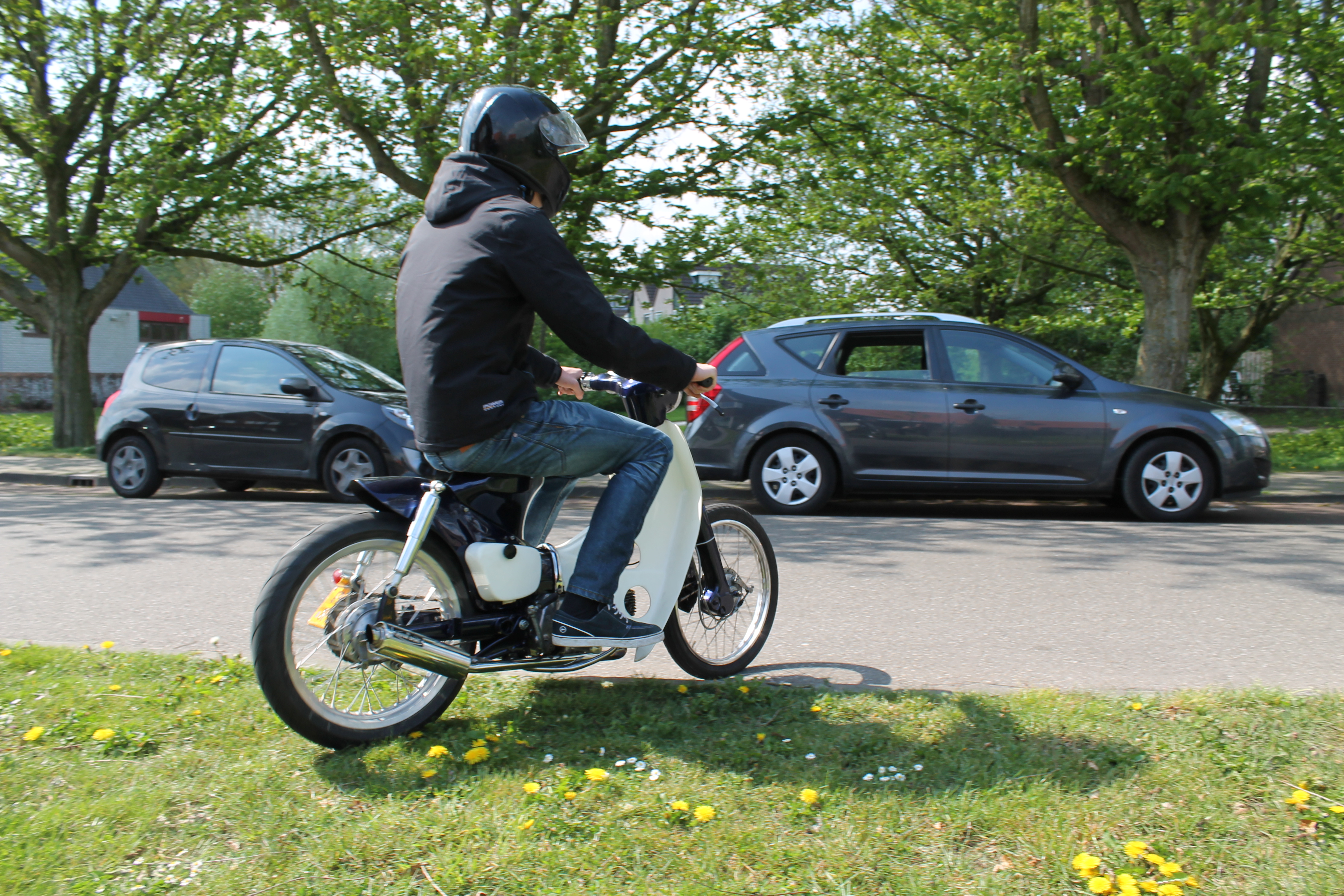

dit waren ongeveer de foto's ik hoop dat jullie mijn brommer mooi vinden!
ik ben er in ieder geval trots op!

Berichten: 19657
Re: Honda C50 Streetcub
Super gedaan, voorbeeld voor alle beunapen hier.
Ik zou bovenin nog een vlak stuk erin lassen voor wat extra stijfheid. Niet te laag, net onder of tegen de achterveerbuis. Dan heb je een onzichtbare gesloten kokerconstructie en komt nergens prut en vocht te zitten..
Laatst gewijzigd door NIX op 02 mei 2014 15:48, 1 keer totaal gewijzigd.

NIX schreef:Afbeelding
Bedankt voor de tip, ik ga helaas nu niet meer aan mijn brommer lassen omdat alles in de verf zit. De spuiter heeft de achter kant dik ingespoten en nog met 2 lagen blanke lak. Ik ben niet bang dat het daar gaat roesten. Maar had ik wel beter kunnen doen ja.
