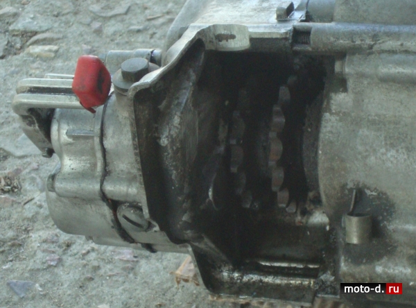

nu es nen stom idee... zo'n kepspeed "wide" kit voorstuk heeft ook bus om tandwiel naar buiten te zetten. Zou dit niet werken? gewoon een idee...
vrees dat afdraaien en pas maken niet zo simpel zal zijn als het klinkt
Berichten: 2050
Re: 4takt walhalla, ZB, XL70, SL70, CD50 enz. Update juni 20
MrSinga schreef:nu es nen stom idee... zo'n kepspeed "wide" kit voorstuk heeft ook bus om tandwiel naar buiten te zetten. Zou dit niet werken? gewoon een idee...
Dat kan wel, maar dan moet je ook een andere uitgaande as monteren (of ander blok) en komt het high/low bakje te vervallen.
Het pasmaken van een nieuw tandwiel zal idd niet zo makkelijk zijn. Ik heb echter ook een Motra blok gezien waar een Rus doodleuk een extra tandwiel ernaast gemaakt had, om het blok dus te gebruiken op een brommer zonder offset, dus het kan wel :-)

zal morgen es piepen op m'n werk naar zo'n motra tandwiel... Mss dat ik zie wat en hoe :wink:
Berichten: 2050
Ok, ben benieuwd :P
Hier dat blokje dat ik op een Russische site tegen kwam, slim gedaan.

Gewoon oude tandwiel eraf draaien, nieuw tandwiel nemen en gat in draaien op diameter van de oude stomp.
Dan erop persen en aflassen. :mrgreen:

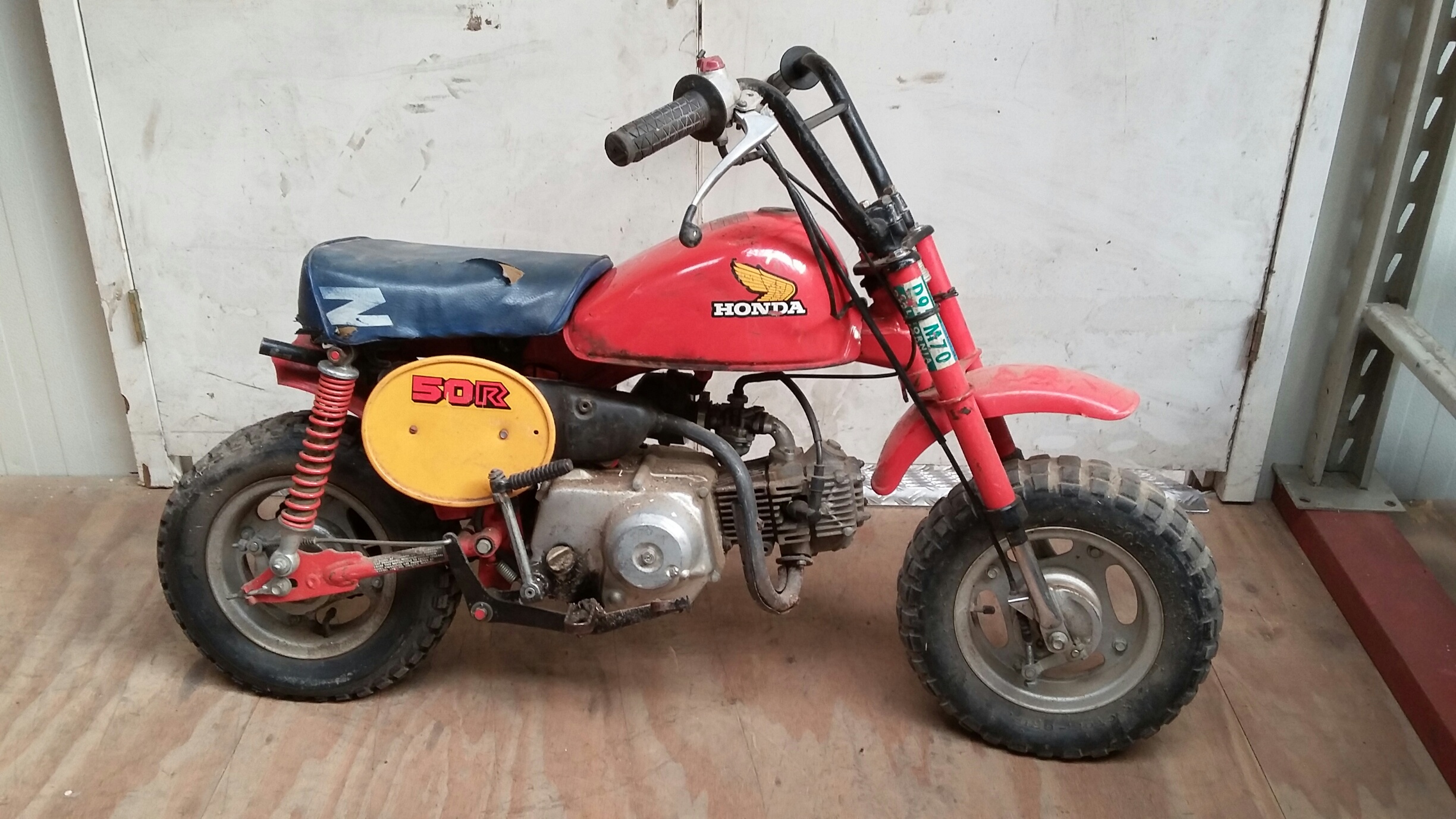

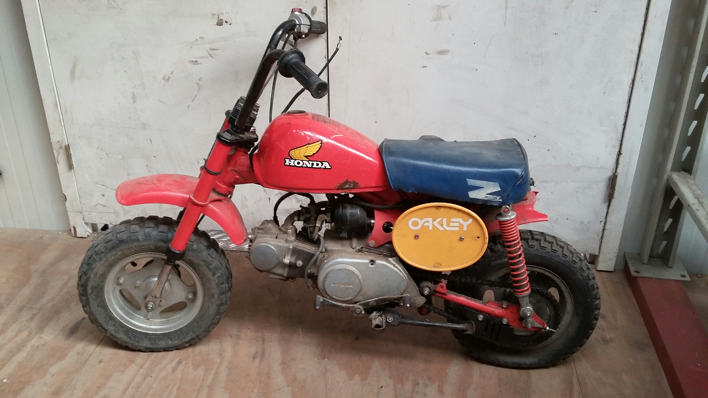

En net een 1984 Z50R gekocht :-)
Matching numbers, ik dacht niet dat het bestond.
