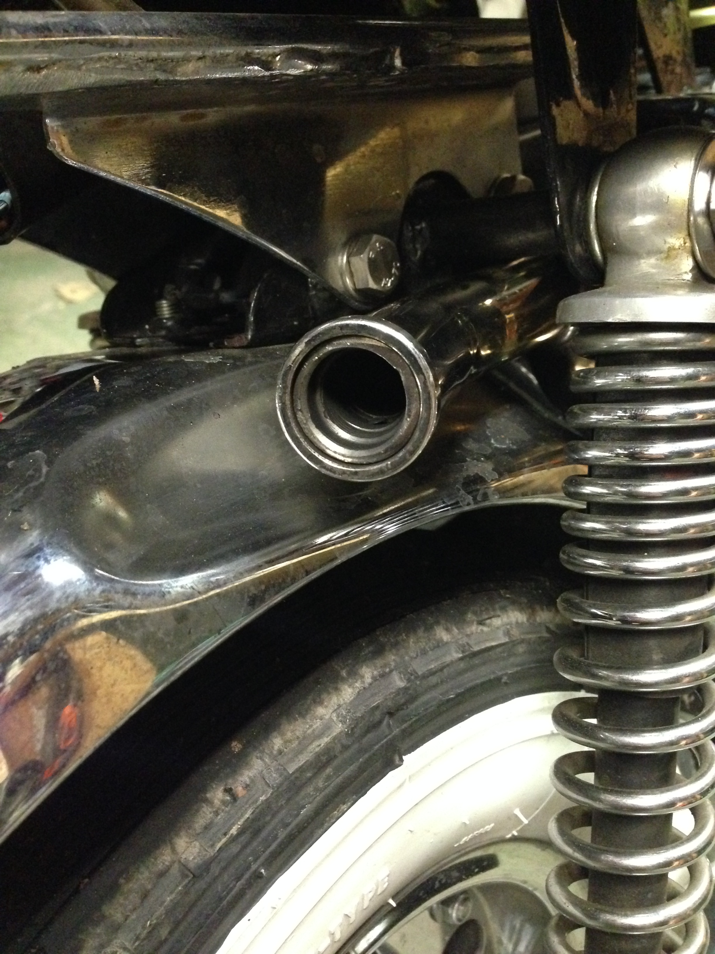

Hallo,
ik heb onder mijn 6volt Jincheng Monkey een takegawa Z style uitlaatje.
een 70 cc cylinder en verder orgineel(kopje en carb)
rijd echt lekker
koppel genoeg
maar wel veel uitlaat geluid.
kan ik deze uitlaat bij de popnagels gewoon openmaken een extra of nieuw demper wol erin doen?

sinds wanneer heeft een takegawa z-style popnagels?

Achterop. 3 of 4. Waarmee de demper dicht is gemaakt.

4 8-)
Berichten: 3429
Re: takegawa z style stiller maken
dan zou je kunnen proberen die open te doen daar en meer dempingswol erin te proppen (haal 1st maar alle oude eruit)
Maar kijk toch 1st maar es of uw versie wel open kan, want de oudere konden niet open allesinds

De demper er afzagen en vervangen voor een fluister demper en hij is muis stil :wink:

een db killer gemaakt en het geluid is een stuk beter.
maken gaatjes in het db killerpijpje hem nu stiller of juist niet.
wie weet het of denkt dat hij het weet ???
