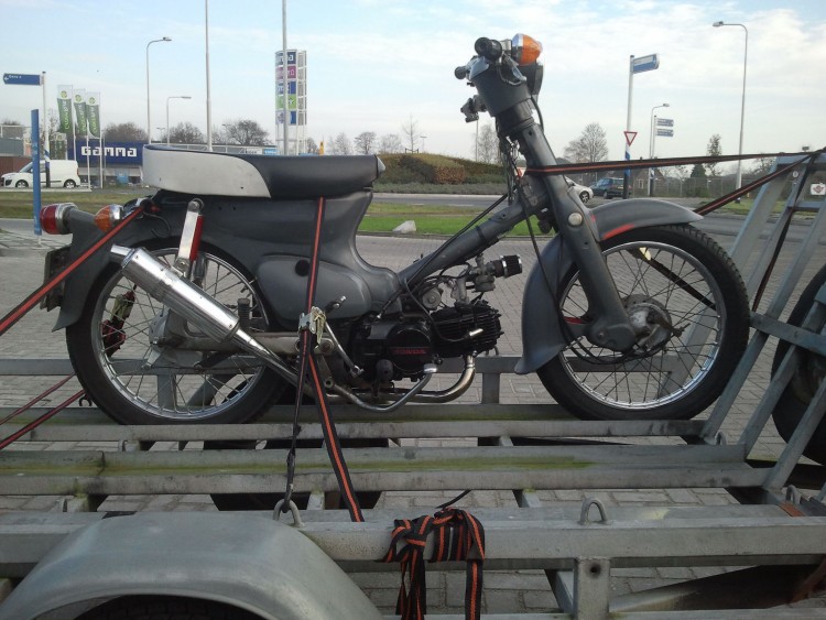

binnen!! yeah..

aparte manier van aan een aanhanger knopen.
ik doe altijd 2 bandjes bij de voorvork(c stuur) schuin naar beneden. en dan achter bij de schokbreker 2 maal weer schuin naar beneden. dan gaat het geen kant op

dat had ik eerder moeten weten. ik ben 'm onderweg 3x kwijtgeraakt..
