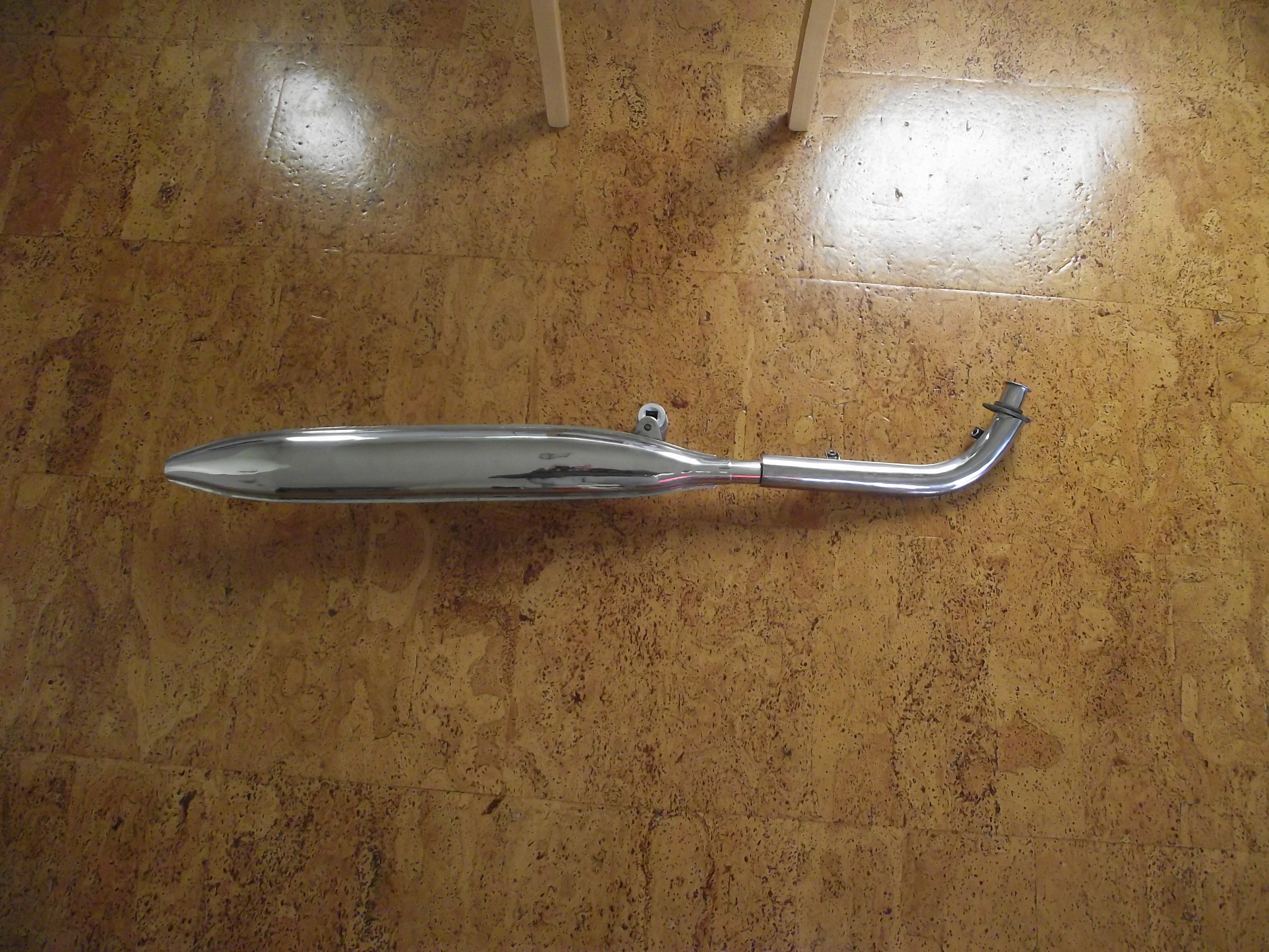

Afgelopen zaterdag lag het nieuwe kentekenkaartje in de bus.
Dus gisteren en vandaag even bezig geweest.
Kentekenplaat laten maken, verzekering geregeld en vandaag in Tiel en waanzinnig mooi uitlaatsysteem in RVS gescoord.
Kost een paar duiten maar dan ben je ook helemaal klaar.
Af en toe moet je jezelf een cadeautje geven. :D

Vandaag heet eerste legale ritje gereden. Mét verzekering en nieuwe uitlaat.
Dat ging allemaal prima. Start goed en loopt netjes 45 km/u.
Toch kon ik aan de oude uitlaatbocht zien (binnenkant was zwart) dat de zuiger plus veren waarschijnlijk wel hun beste tijd hebben gehad.
De kleur van de bougie was goed, dus het ligt niet aan een te rijk mengsel.
Ik zal vanavond het spul eens uit elkaar trekken en opmeten.
