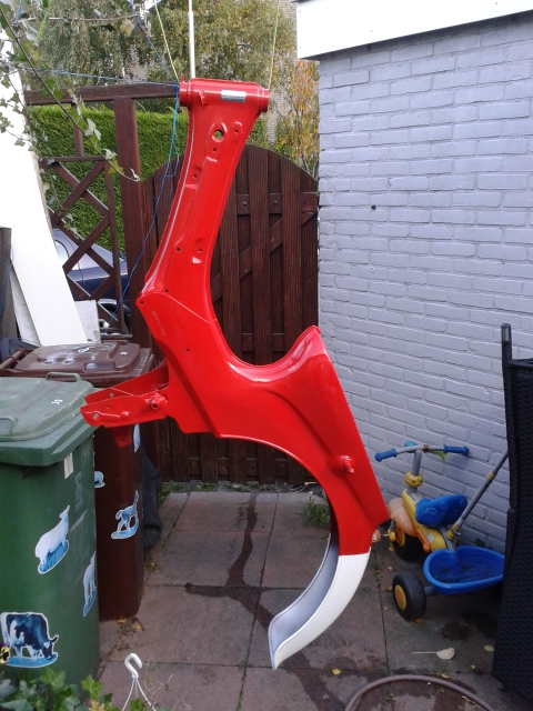

Zo laatste keer in de weer geweest met jawel: blanke (Transparante) Lak
Van dit:
Naar dit:
2013-10-24 15.33.05.jpg (282.51 KiB) 10057 keer bekeken
In een paar maanden tijd...
Hoop uren in gezeten, maar resultaat mag er wezen....

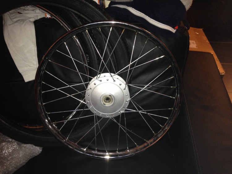

Begonnen met spaken in te rijgen.. nu nog opspannen..
Als iemand ziet dat er iets niet klopt graag even melden voor ik verder ga! :D :D :D :D

Hulshoofd schreef:Begonnen met spaken in te rijgen.. nu nog opspannen..
Mooi werk hoor Hulshoofd, ik heb het herspaken ook zelf gedaan, maar me eerst goed ingelezen op diverse bromfiets forums daar steek je veel van op. Ik volg dit draadje met belangstelling ik heb dit project een tijdje terug ook gedaan, alleen wil de C310S nog voor geen meter starten. Door omstandigheden heb ik dit restauratie project op een laag pitje gezet mijn schuur moest verbouwt worden en die is nu klaar.
Zodra het goed weer wordt wil ik het afmaken en een keer gaan rijden met mijn gereviseerde C310 uit 67.

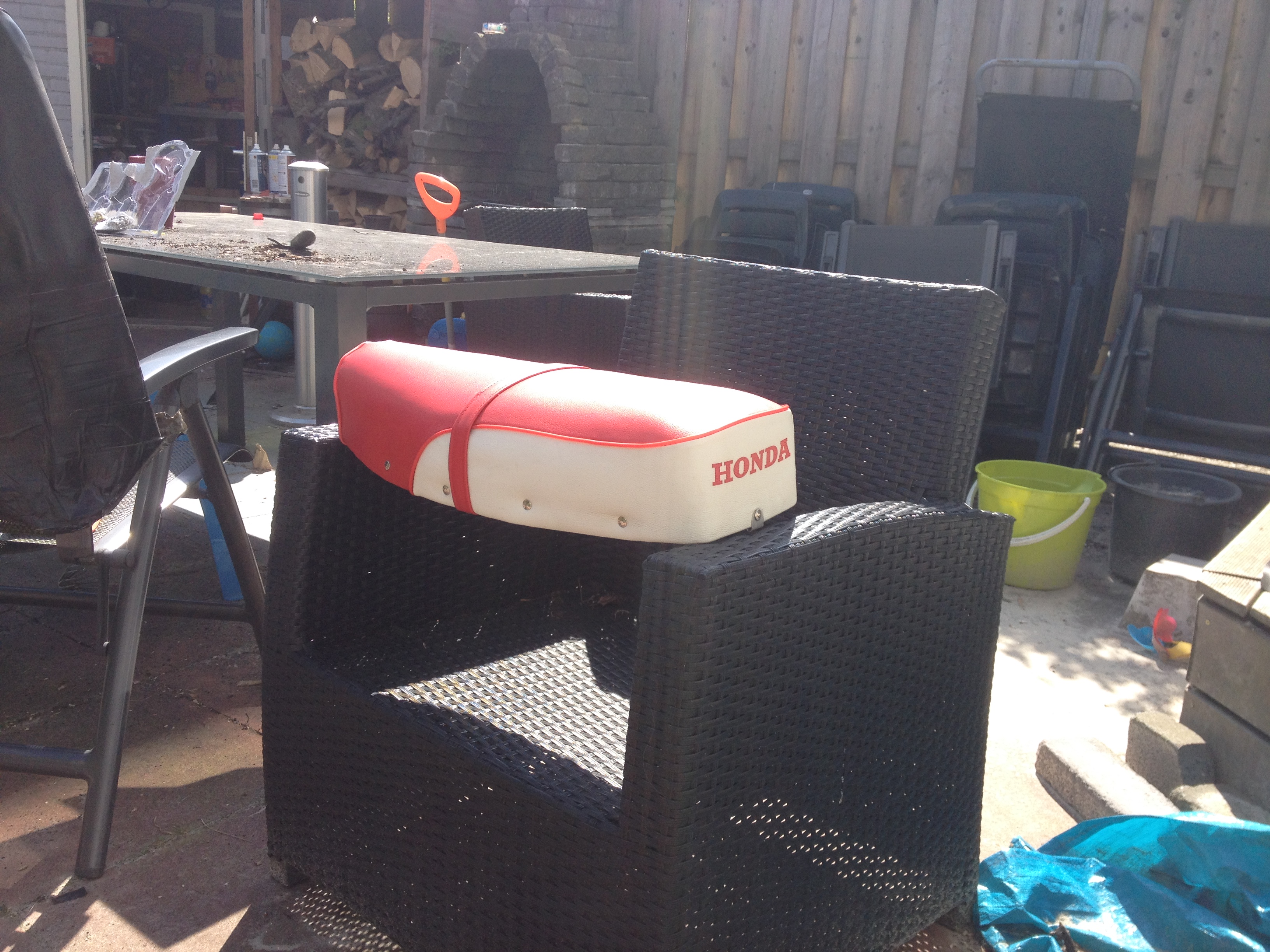

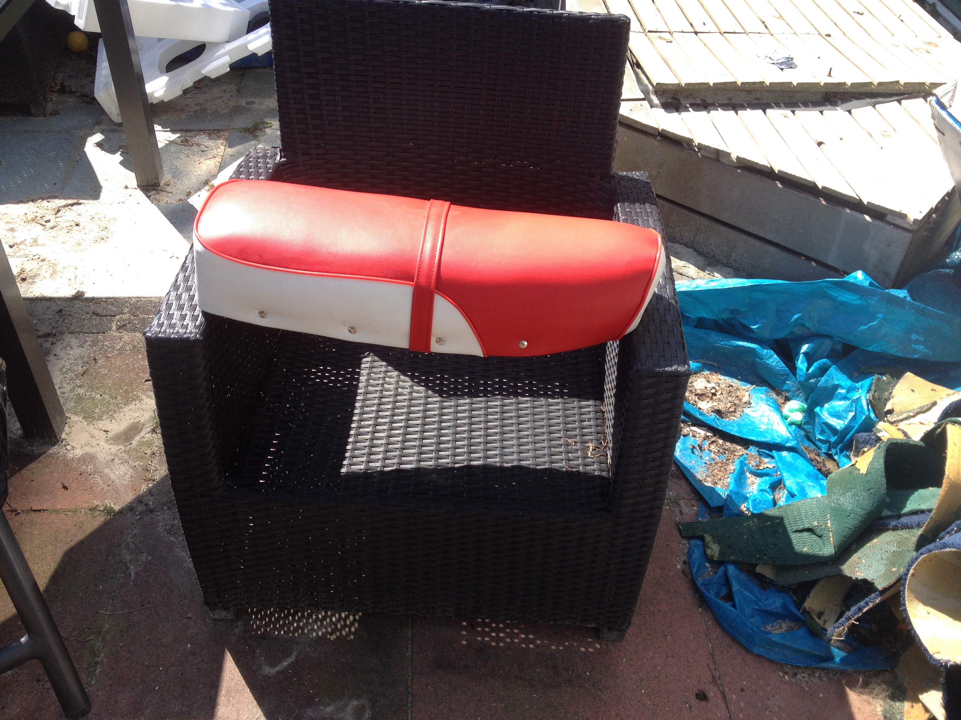

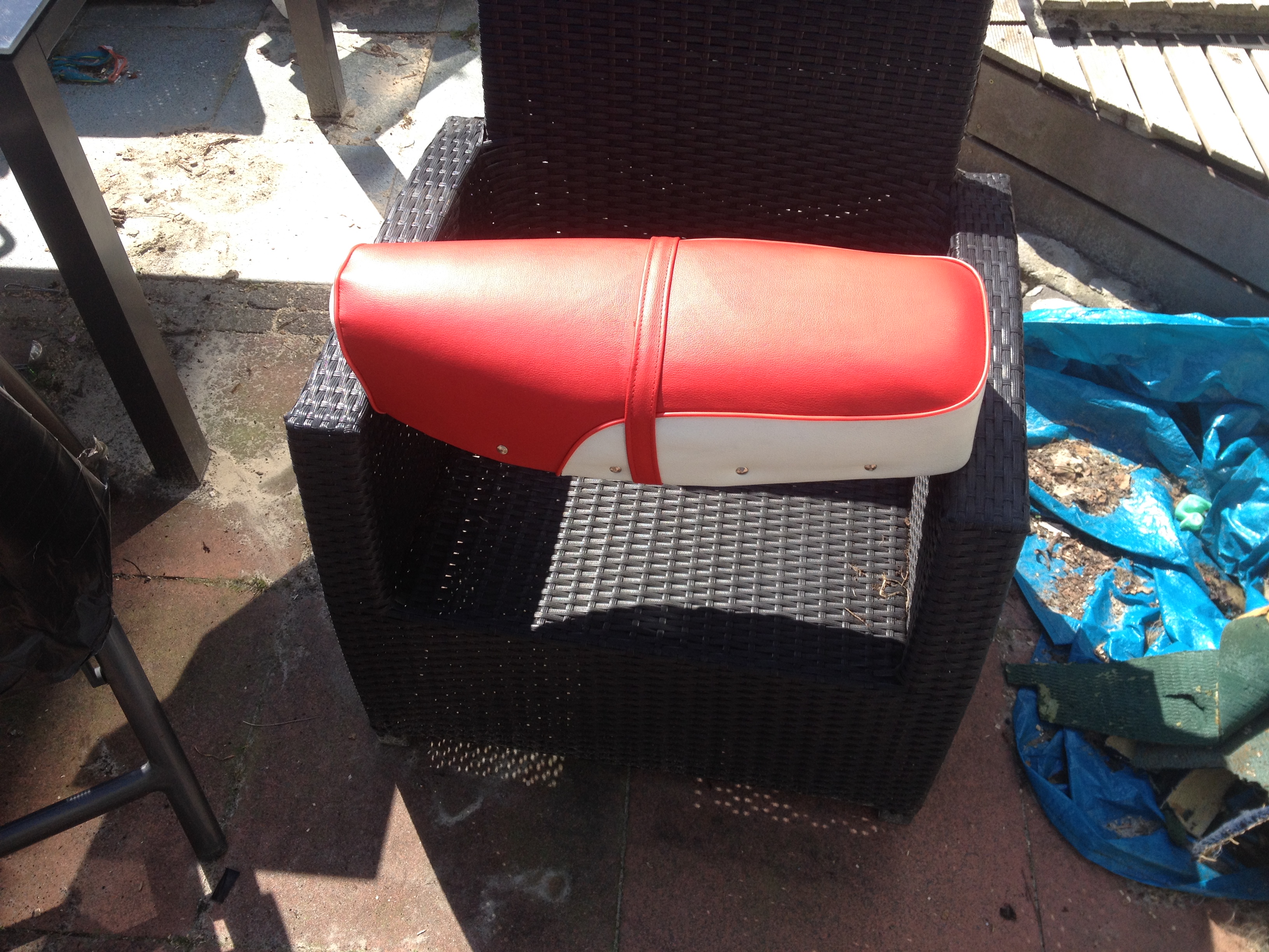

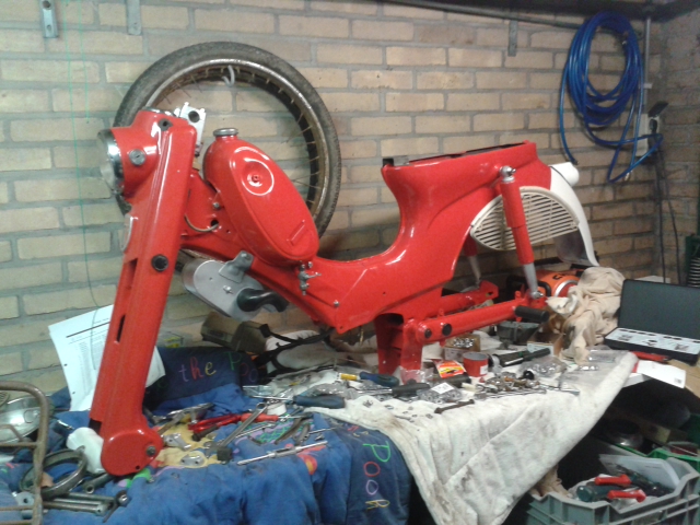

Weer een stapje verder..
Buddy kunnen bekleden. Ook eens kijken of we er een rolling frame van kunnen maken...

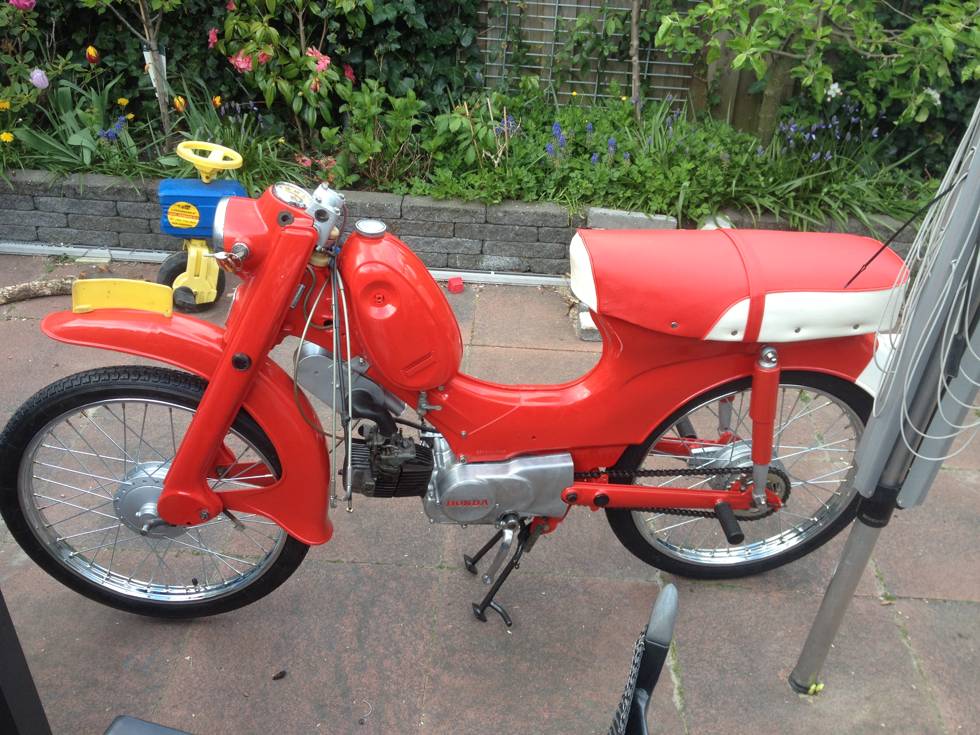

Nog even hulp gevraagd....
Probleem met de versnellingskabels.... het lijkt wel of ze net te kort zijn.. ik heb nieuwe besteld bij de viertaktwinkel om dat de oude niet zo best meer waren...
Nu lijkt het alsof de binnen kabels korter (of de buitenkabels langer) zijn dan origineel.. met wat prutsen (gaatje bij boren op de montage in de hendel :x ) heb ik 1e vrij en 2e.. de 2e zit nu op de plek van de 3e op de hendel..
Op het blok klopt het wel.. netjes in vrijstand heb ik een behoorlijk verschil in lengt en in z'n 2 heb ik bijna gelijke eindes.. dit zou in z'n vrij moeten zijn volgens mij.. wel even een stukje kunnen testen.. rijd verder goed zo het lijkt...
Min puntje.. kan mijn tank opnieuw gaan doen.. grote blaas om mijn tankdop... blijkbaar benzine onder de lak terecht gekomen...
Iemand ideeën foto's of andere uitleg hoe dit kan??

Berichten: 19654
Re: Project 2x C310A
Is al 100x voorbijgekomen dat je de tank bij de dop kaal moet hebben. Nu ben je ervaringsdeskundige.

Hij was daar kaal
Alles kan stuk!!
Berichten: 19654
Dan had ie heel moeten blijven. Geef 'm straf.
Ik zou haast denken dat er een lek bij de vulopening zit.
