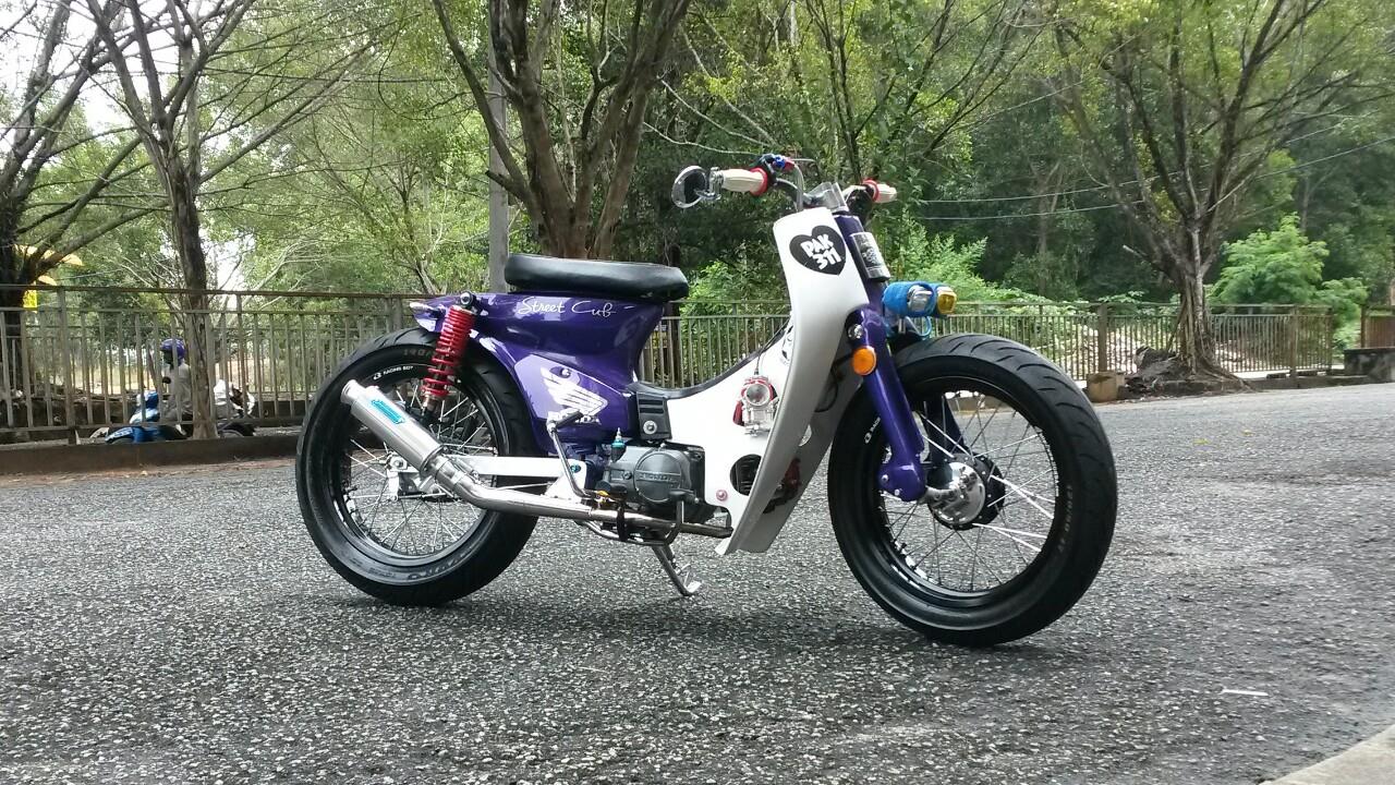

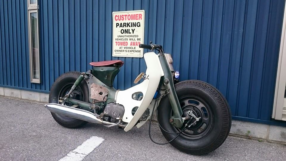

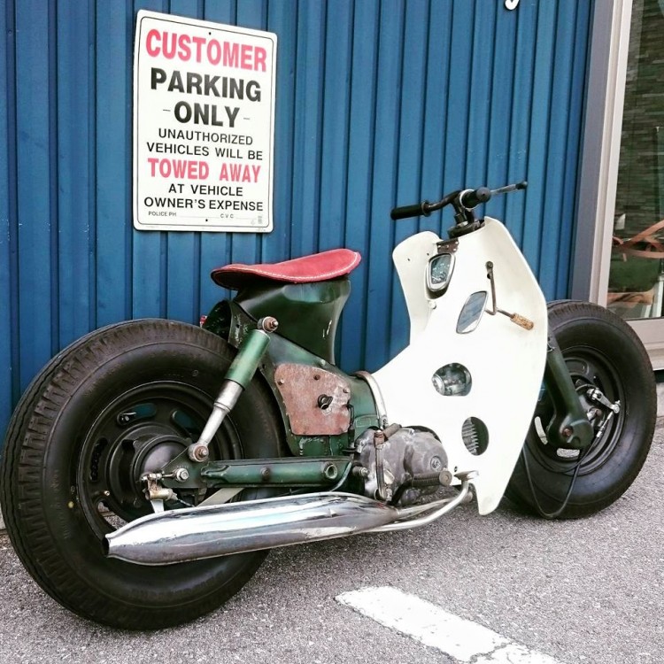

op facebook zijn een paar streetcub groepen zoals Streetcub Bitches, daar staan weleeens foto's van hoe ze dat doen. Voorvork wordt gesplitst en stangen tussen gelast. Ze gaan alsmaar verder, ik zie nu regelmatig dikke auto velgen er onder liggen. Beetje over the top. Achter kun je het frame wel buigen en slijpen.

Je ziet dat ze vooral de spatboarden weglaten of modificeren. Dat is eigenlijk het grootste probleem, tenzij je extreem breed gaat, maar gezien je vragen gaat dat niet gebeuren. Bruggen zijn ook ori breed genoeg, hooguit is een shark een pietsje langer. Grootste probleem met vorken zijn versleten pennen en bruggen waardoor het voorwiel scheef komt te staan en de boel gaat aanlopen.

Ik moet je teleurstellen, dat zijn gewoon honda ape 12" velgen. Waarbij ze de voorvelg trouwens hebben omgedraaid, de remplaat zit normaal links. ;)
Ik had het niet over deze velgen, maar over andere voorbeelden die soms voorbij komen. Er liggen soms sloffen onder waar je echt de bocht niet mee om komt. Ik houd er wel van als mensen een beetje de grenzen opzoeken, maar het is niet altijd mooi.
