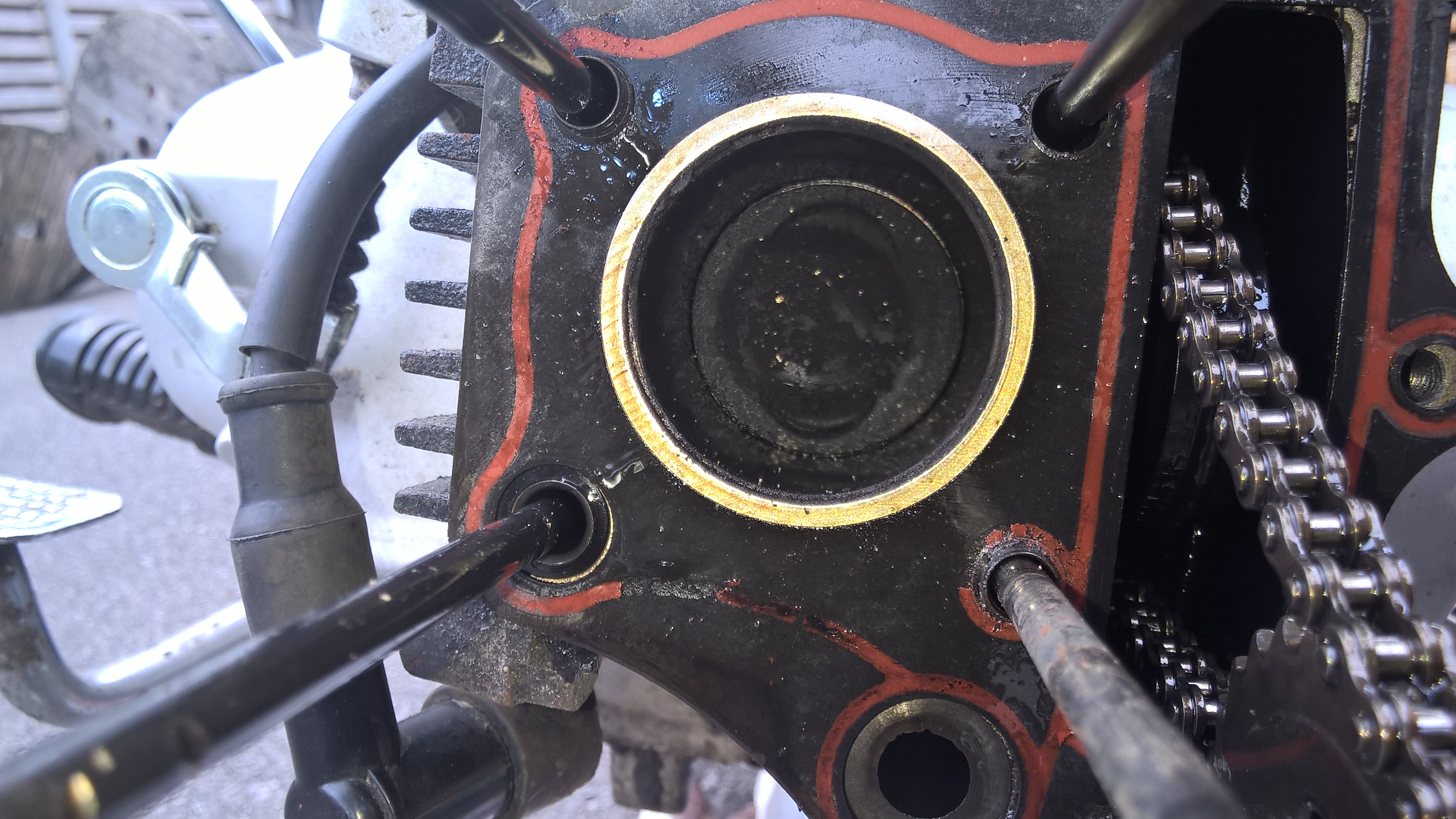

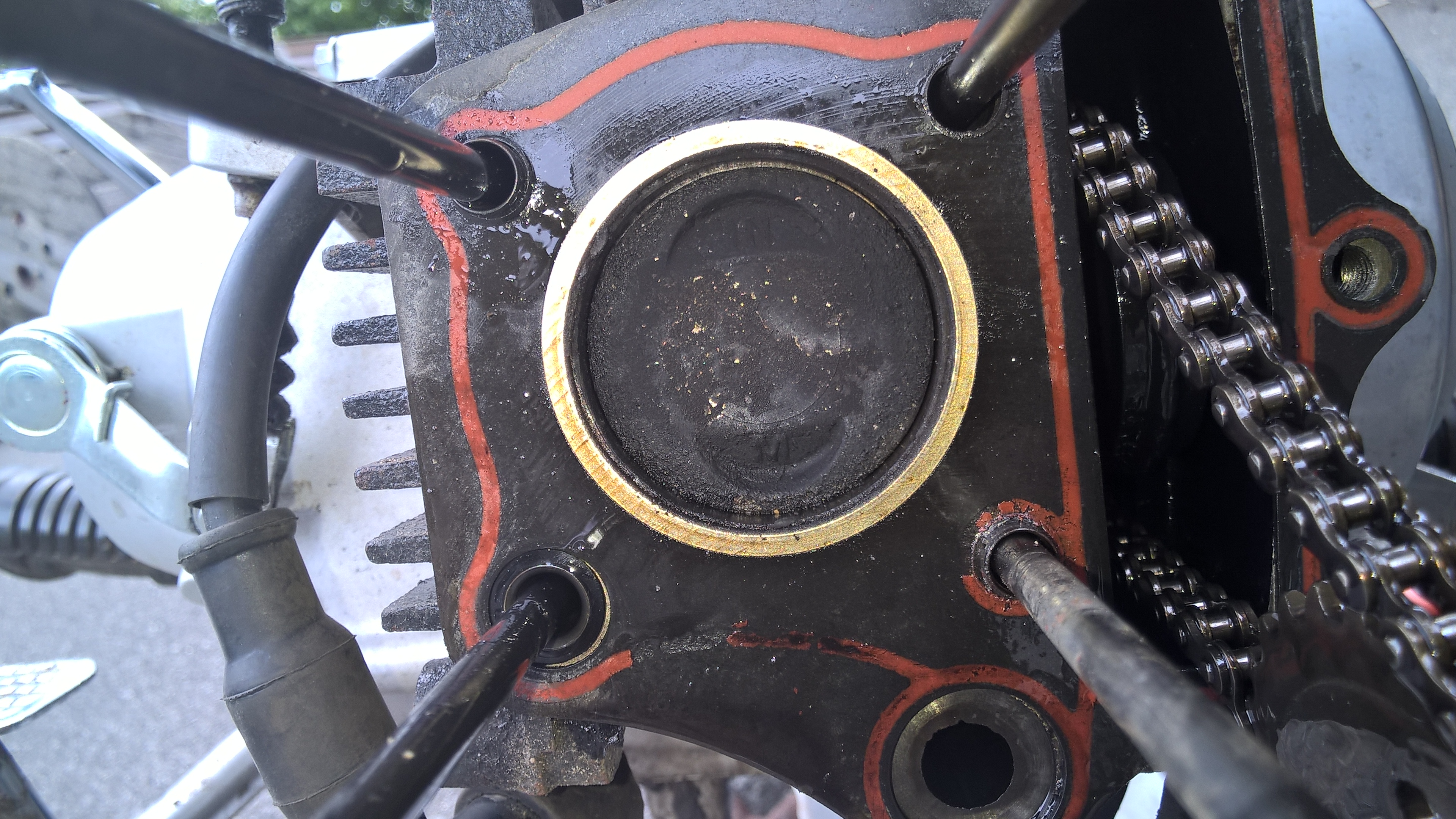

De cilinder en zuiger zien er nog bruikbaar uit, of niet?
Er zijn geen voelbare schreven.

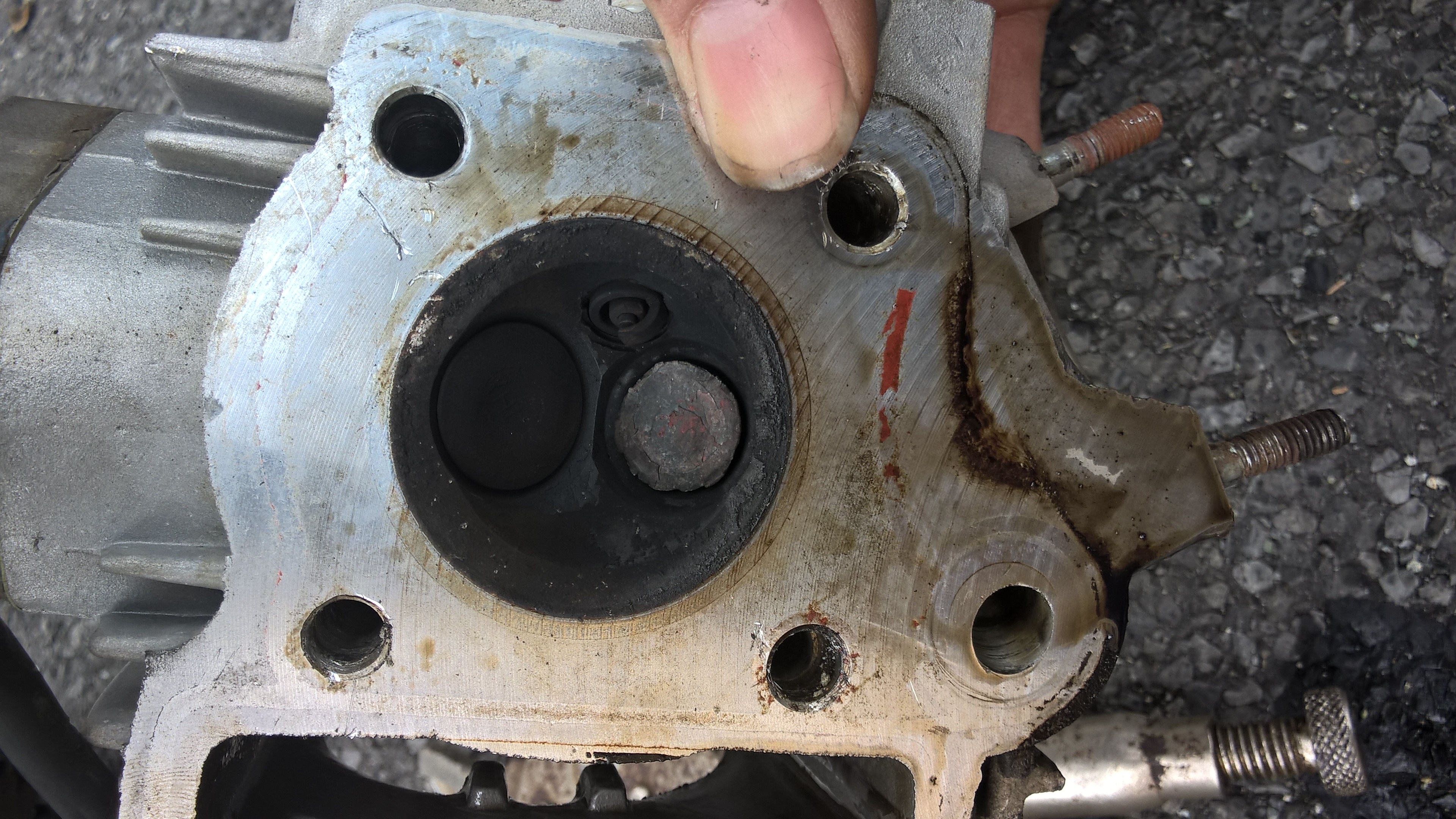

De kop heeft een verbrande uitlaat klep dus die zal ik al zeker vervangen.
Zal vanavond nog proberen om vlug het koppelingscarter af te halen om daar eens een kijkje te nemen.
Wat denken jullie?

Ik denk ook dat de zitting van die verbrande klep gefreesd moet worden.

Ik zal waarschijnlijk een nieuwe kop kopen. Ik denk dat Fred geen kleppen zal liggen heb en (ergens anders) bestellen zal te lang duren.
Die kop kan ik altijd later nog opknappen.

De meeste shops hebben vaak wel losse kleppen liggen.
Op de foto kunnen we niet veel zien aan de cilinder..
Maar als je allemaal sporen in de cilinderwand ziet,dan is die ook aan de beurt.
Je weet een ding zeker,dat je twee blokken hebt die beide min of meer aan de beurt zijn kwa onderhoud/werk en schade.

Het blok is nog maar een paar maanden oud. Heb er veel plezier aan beleeft en ik hoop dat er nog veel zal mogen volgen. Hopelijk hoeft het zo ver niet te komen.
Ik ben vrij zeker dat de cilinder niks mankeert. De zuiger zou ook nog moeten werken. Zal deze wel eens kort opschuren waarna ze hopelijk als nieuw is. Ook kwam er nooit rook uit de uitlaat of waar dan ook wat een goed teken zou moeten zijn.
De reden dat ik geen compressie had lijkt me ook vrij duidelijk...
Ik hoop enkel dat er geen berg metaal spanen bij de filter zullen zitten.
Erg warm had het blok nooit (geen idee of dit iets uitmaakt) wat mij doet hopen dat mij het ergste bespaart zal zijn.
